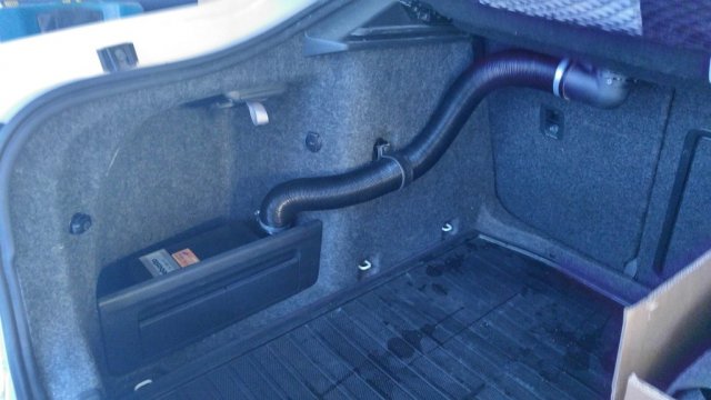

Kuru sistemlerde ise, sadece ısınana hava aracın uygun herhangi bir yerinden kabin içine üfleniyor.
Kuru Sisteme bir örnek

Ne güzel sistem arabaya bindin mi sıcak olur sanırım. Resimdeki bagaj Octavia bagajı olmalı . Bu Webasto  Tırlarda da var kabinin içini ısıtmaya yarıyor.
