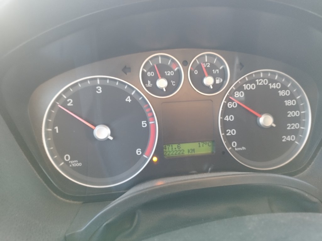

Mehmet Yeter 3 Kasım 2025 Yazar Paylaş 3 Kasım 2025 Hatıra kalsın burada. Sarı ikaz ışığı silecek suyu bitti diyor. 7 Yorum bağlantısı

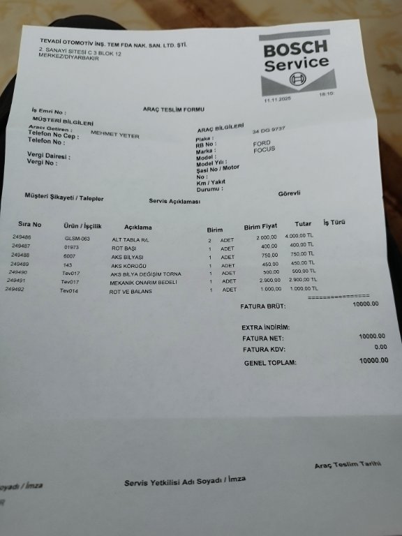

Mehmet Yeter 12 Kasım 2025 Yazar Paylaş 12 Kasım 2025 Dün servis günüydü. Alt takım ile ilgili sorunları çözdük. Daha doğrusu ben başka sorunlar için gitmiştim gitmişken alt takım sorunları da çözüldü. Çözülmeyen sorun rölanti de iken titreme sorunu. Enjektörde, kulaklaklar da sorun olmadığı. Sente atlama veya kayışla ilgili bir sorun olmadığı kontrol edildi. Onlarda sorun yok. Ancak titreme devam ediyor. Bu da ek kayıt olarak kalsın. 3 Yorum bağlantısı
