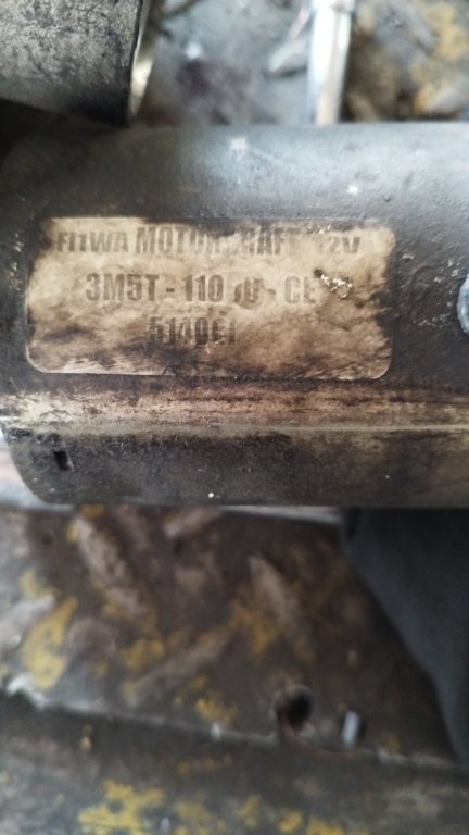

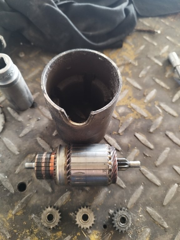

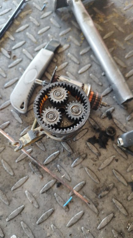

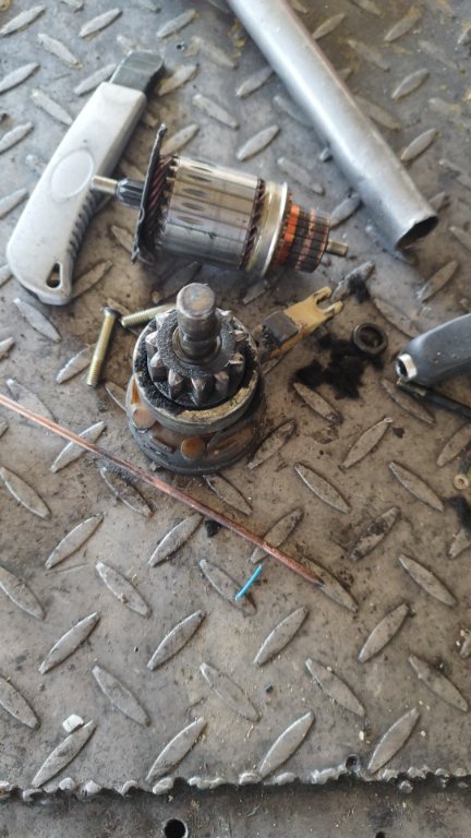

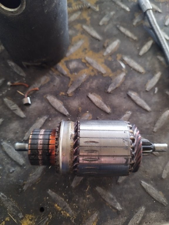

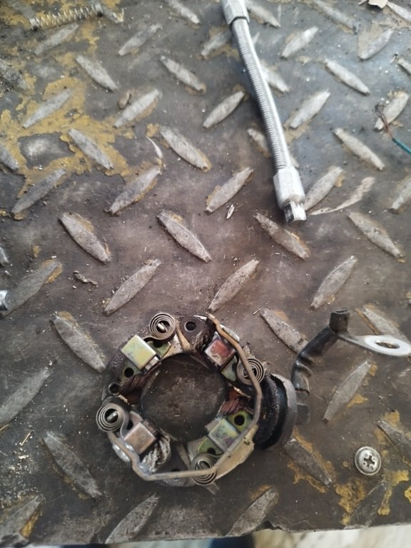

Mehmet Yeter 16 Mart Yazar Paylaş 16 Mart Bugün tamir defterimize notlar Yağ castrol 5.30 1800 Yağ filtresi 300 Hava filtresi 300 Kızdırma bujileri europar 1600 Arka viraj takozları 800 İşçilik 2000 Not: Bujiler sağlam çıktı. Bujilerden birinde yağ tespit ettik. Dumanın rengi mavi dedi. Üst kapak gidici gibi. Marş dinamosu bozuldu. Araba sanayide kaldı. 6 1 Yorum bağlantısı

Mehmet Yeter 17 Mart Yazar Paylaş 17 Mart (düzenlendi) Fatih Keskin yazdı: bi kaç marka hariç enjektör bence tamir edilecek parça değil mesela benim mk3 ün enjektör arızasından hep korkmuşumdur satılık mk3 mondeo hem de 112 bin de Anladığıma göre enjektörün içindeki parçaları yenilesek olmaz mı? Marş motorunun son hali usta bitmiş diyor. Bilindik bir marka marş dinamosu bakıyorum yakınlarda. 17 Mart tarihinde Mehmet Yeter tarafından düzenlendi Yorum bağlantısı
Oğuzkan Işık 17 Mart Paylaş 17 Mart Mehmet Yeter yazdı: Anladığıma göre enjektörün içindeki parçaları yenilesek olmaz mı? Marş motorunun son hali usta bitmiş diyor. Bilindik bir marka marş dinamosu bakıyorum yakınlarda. Dinamocular bu işin revizyonunu yapıyor abi. Bulunduğun yerde sanayi durumu nedir bilemiyorum ama her türlğ revizyonu yaparlar. Dinamocuca çıraklık etmiştim okul zamanları hiç söküpde yenisini taktığımız olmamıştı 3 Yorum bağlantısı

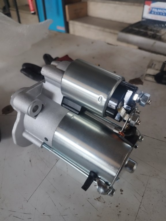

Mehmet Yeter 17 Mart Yazar Paylaş 17 Mart Siverek sanayisinde yenisini sipariş ettim artık onu bekliyoruz. 1 Yorum bağlantısı

Mehmet Yeter 17 Mart Yazar Paylaş 17 Mart (düzenlendi) Fatih Keskin yazdı: siverek nerede len Giresun tarafı dimi Yok abi Şanlıurfa. Sani Gerşon yazdı: Evet lakin buna karar verecek kişi enjektör tamiri yapan yerler. Onları bulmanız lazım. Araştımaya devam edeceğim. İllaki buluruz. Tamir defterine bir not daha Marş dinamosu wutse marka 6000 İşçilik 2000 17 Mart tarihinde Mehmet Yeter tarafından düzenlendi 2 Yorum bağlantısı

Mehmet Yeter 17 Mart Yazar Paylaş 17 Mart Mehmet Ozyurek yazdı: Başına neler gelmiş öyle kardeşim. geçmiş olsun. Motor azıcık yağ yakıyor diye 10 binler harcama.. Bırak yaksın biraz. Teşekkür ederim Mehmet abi. Bu sene araba yüzümü güldürmedi maalesef. Kontrollü bir şekilde acele etmeden sorunun kaynağına inmeye çalışacağım. Sinan Akgöl yazdı: Geçmiş olsun. Yağ yakimi ve duman konusuna emmiye katiliyorum. Benim astrada atiyordu sabahlari duman yag eksiltmede vardi azda. Panik halinde olmayin. Teşekkür ederim Sinan hocam. Haklısınız. Bir ustanın dediğine bakıp hareket etmemek lazım. Dikkatli olup sorunu bulacağım. Marş dinamosu maalesef acildi. Araba hiç marş basmıyordu. Revize edilebilir miydi evet ancak burada bunu yapabilecek biri var mı sanmıyorum. Hakan Berk yazdı: anladım hocam teşekkür ederim, şimdiden iyi bayramlar Teşekkür ederim Hakan hocam sizlere de iyi bayramlar dilerim. Aynı motora sahip araçları kullanıyoruz. Sizin de gözlemeleriniz benim için değerli olacak. 1 Yorum bağlantısı
Sinan Akgöl 17 Mart Paylaş 17 Mart Mehmet Yeter yazdı: Teşekkür ederim Sinan hocam. Haklısınız. Bir ustanın dediğine bakıp hareket etmemek lazım. Dikkatli olup sorunu bulacağım. Marş dinamosu maalesef acildi. Araba hiç marş basmıyordu. Revize edilebilir miydi evet ancak burada bunu yapabilecek biri var mı sanmıyorum. Zaten yapamayacaklarini veya ugrasmak istemedikleri icin direk parça alimi yaptirdilar. Kücük yer sorunu. Bu tarz yerlerde tir kamyon sanayileri daha mantikli olabilir enjektor vs icin. 1 Yorum bağlantısı
Mehmet Yeter 17 Mart Yazar Paylaş 17 Mart Sinan Akgöl yazdı: Zaten yapamayacaklarini veya ugrasmak istemedikleri icin direk parça alimi yaptirdilar. Kücük yer sorunu. Bu tarz yerlerde tir kamyon sanayileri daha mantikli olabilir enjektor vs icin. Haklısınız. Şu anda buralarda usta yönünden şanslı değilim. Yazın usta araştırmaya devam edeceğim. 2 Yorum bağlantısı
