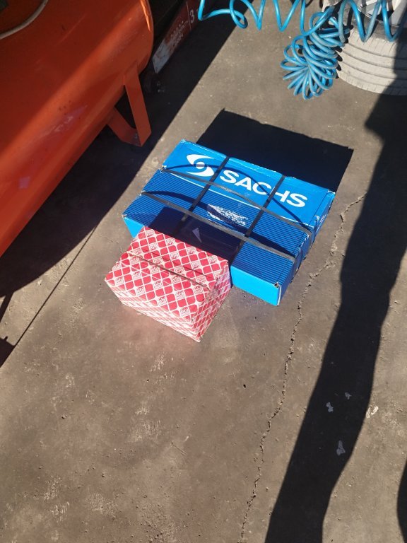

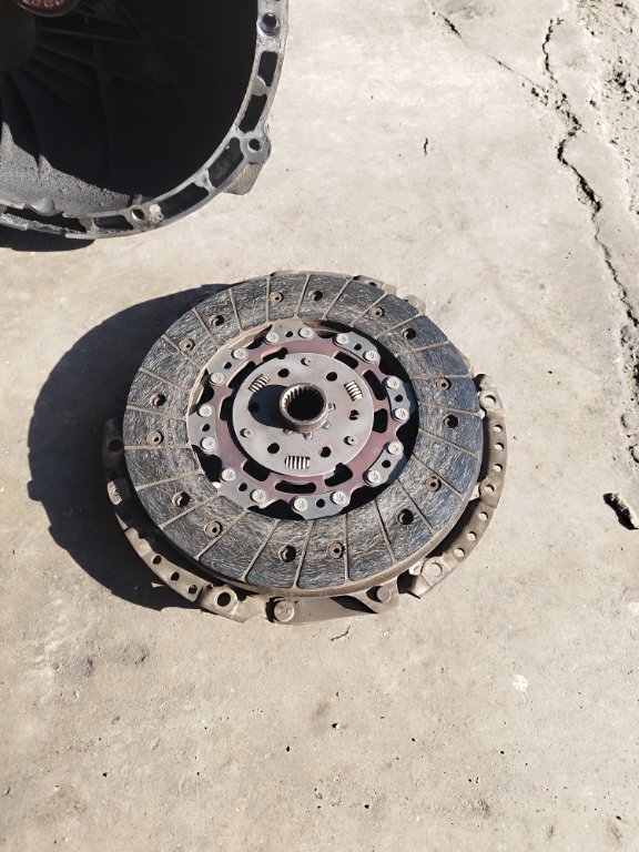

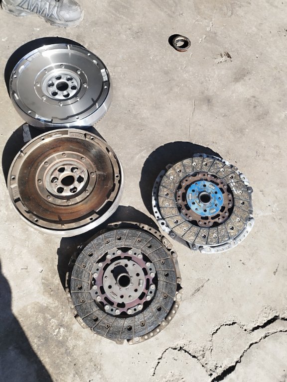

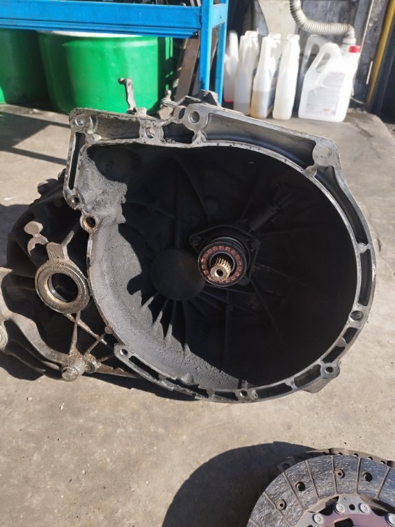

Debriyaj baya yukarıdan kavramaya başlamıştı.
Baskı balata, volant ve bilyesi değişti.
Parça:22000tl marka:sachs
Sağ motor kulağı: 2000 marka: febi
Şanzıman üst takozu: 1500 marka: margo
Sağ aks: 3000 marka: veko
Aks keçeleri:500
Şanzıman ve hidrolik yağı ile beraber işçilik 6500 tuttu.
Esas şikayetim yukarıda belirttiğim sorunla beraber rölantide titreme idi. Kavramada sorun çözüldü ancak titreme az da olsa gitti ancak devam ediyor. Enjektörlere tekrar bakılacak.
Not olsun: 225binde baskı balata değişti.
