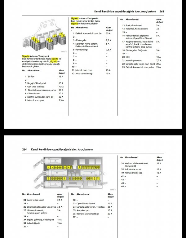

Aracin bagajda sol tarafta sigorta paneli var. sigorta panelinden sigorta kontrolu yaparmisiniz? Sigortasi atan var mi? 3 numara 7.5 amperlik sigortaya ozellikle bakin lutfen.
Berk Çelebi
İş dolasıyla giremedim hocam foruma maalesef.
İlk aklıma orası geldi. Orayı kontrol ettim. Aküye baktım bugün. Maalesef düzelmedi.
