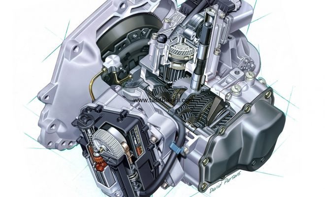

Easytronic şanzıman bir çeşit otomatik şanzımandır, ancak yarı otomatik bir şanzımandır.
Bir çok otomobil üreticisi, tam otomatik şanzıman maliyetleri yüksek olduğu için yarı otomatik şanzımanlara yönelmişlerdir. 2000'li yıllardan günümüze kadar çeşitli isimler altında üretimi devam etmektedir.
Bu şanzımanda manuel şanzıman olduğu gibi kullanılmıştır. Debriyajı robotlar çalıştırmakta ve seçilen vitesleri de robotlar konumlandırmaktadır.
Bu şanzımanı manuel bir şanzıman ile kıyaslayamayız. Tam otomatik bir şanzıman ile kıyaslayacak olursak.
Olumlu yönleri;
-Yakıt tüketimi tam otomatik şanzımana göre düşüktür.
-Güç aktarımında kayıplar daha azdır.
Olumsuz yönleri;
-Tam otomatik şanzımana göre daha konforsuzdur, vites geçişleri vuruntuludur.
-Zamanla robotların ayarları bozulmakta, arıza yapmaktadır.
-Bazı devir bandlarında kararsızlık göstermekte, manuel müdahale gerekmektedir.
