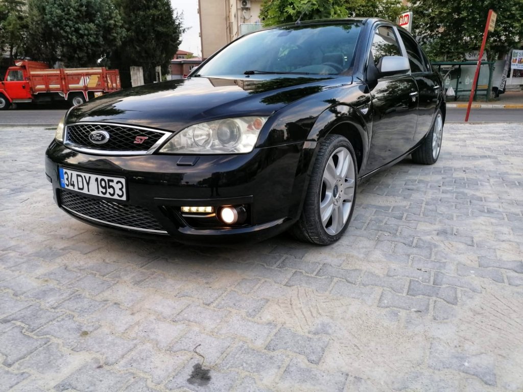

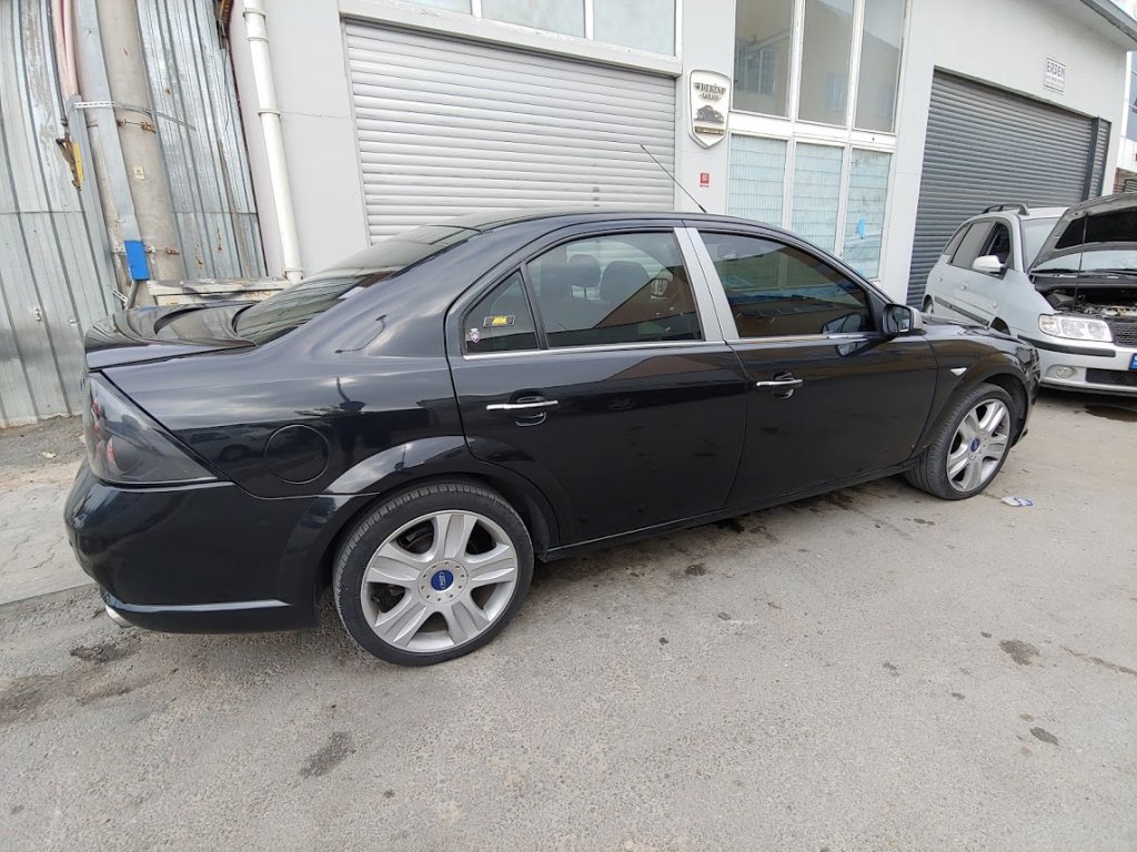

Hasan Karabekiroglu
Resim çekme açısından mı kaynaklı tam bilemedim ama,
Lastikler eski skoda kamyonetler gibi içe doğru mu duruyor ? :D

Bizimki de kamyonet sayılır. Ne bileyim fotoğraftan olabilir  :D  Yay takacaz ileride o zaman belli olur. Spacer gerekebilir belki.

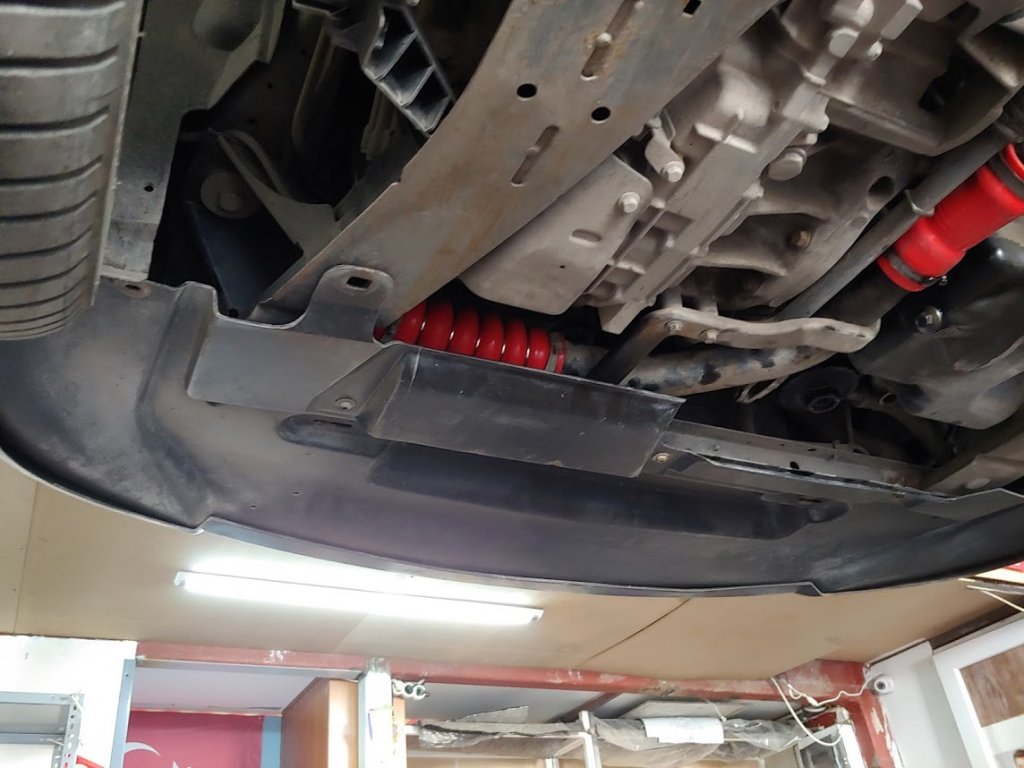

Cumartesi günü bakımdaydık.
- Turbo hortumları silikon tip ile değiştirildi. Hortumları Alibaba'dan aldım.
- Ön balataları değiştirdik
- Şanzıman alt takozu yumuşamış onu değiştirdik. Arkadaşım poly malzemeden yapmıştır bir tane onu taktım bakalım ne kadar dayanacak.
- Yağ bakımı yapıldı
- Ön tampon alt ekimiz eksikti onu tamamladık. @Sezgin Yılmaz sağolsun biraz maceralı bir yolculuktan sonra bana ulaşmıştı ürün 1 senedir bekliyordu.
Turbo hortumlarını silikon ile değiştirince arabanın vites aralığı biraz değişti. Eskiden 5. viteste giderken gazı %40 basınca bir alt vitese atıp yüksek devir çevirip hızlanırken, şimdi aynı işlemi yaptırabilmem için %60 gazı basmam gerekiyor. Diğer türlü araba ben bu viteste de giderim deyip 5. viteste hızlanıyor. Ya torkumuz yükseldi ya da farklı bir şey var. Şanzıman kendini buna adapte edecek mi göreceğiz. Şu an için gördüğüm araba düşük devirlerde daha iyi çekiyor. Yüksek devirler aynı.

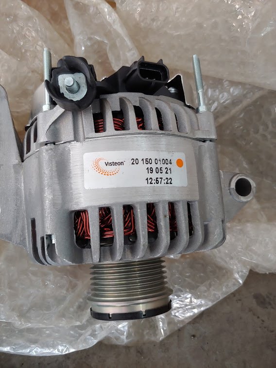

Araba durup dururken şarjı kesti. Ertesi gün şarj etmeye başladı. Yola çıkmaya korktum orada burada bırakır diye. Yeni şarj dinamosu aldık taktık. Sökmüşken kayışı da yeniledik. 1636 dan 1642 ye geçtik. Bu şarj dinamosunun kasnağı pulley tip olandan.
