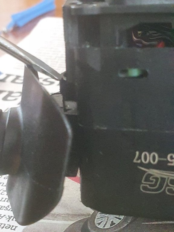

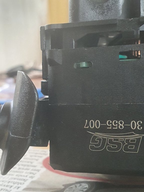

Coşku Mert 12 Ocak 2019 Paylaş 12 Ocak 2019 Elimde yedekte duran orjinal kolda sinyal verirken uzunların açılması ve takılı kalma problemi vardı. Bu da içini açıp merakımı gidermek ve tamir etmeye çalışmak için geçerli bir sebepti gövdedeki 2 adet yıldız vidayı söküp kenardaki klipslerden tek tek kurtarıp kapakları ikiye ayırıyoruz. 4lü flaşör düğmesinin altındaki ve kolun içindeki 2 büyük yayın sağa sola fırlayıp kaybolmamasına dikkat edin. gerçi bu kolu sökmenin her aşaması büyük dikkat ve sabır gerektiriyor ya neyse göze çarpan ilk sorun kabloların izolasyonlarının soyulmuş olması ikinci gözle görünen sorun ise kontak yüzeylerinin oldukça pislenmiş olması ve bu yüzeylere temas eden yaylı kontakların yaylarının gevşemiş olması. bu mikro yayları biraz esnetip sertlik kazandırıyoruz. kontak yüzeylerini de kontak spreyiyle temizliyoruz. mekanik parçalarında gres yağlarını tazeliyoruz. kabloları da izole edip işlemi sonlandırıyoruz. birkaç denemeden sonra nihayet toparlandı en zor kısımda zaten geri toplamak. yaylı mekanizmaları yerlerine tam oturmak tam bir işkence ama el alışınca bir şekilde toparlanıyor meret ve kolumuz araç üstünde sorunsuz bi şekilde test edilerek çekilen zahmete değmesinin mutluluğu yanımıza kar kalıyor 6 Yorum bağlantısı

Mehmet Ozyurek 12 Ocak 2019 Paylaş 12 Ocak 2019 Eline sağlık. Kabloları nasıl izole ettin. Yorum bağlantısı
Coşku Mert 12 Ocak 2019 Yazar Paylaş 12 Ocak 2019 sağol abi. elektrik bandıyla sardım. evde makaron kalmadığı için lehimlerini açıp makaraonlayamadım 8 dakika önce, Mehmet Ozyurek yazdı: Eline sağlık. Kabloları nasıl izole ettin. Yorum bağlantısı

Mehmet Ozyurek 15 Ocak 2019 Paylaş 15 Ocak 2019 On 12.01.2019 at 21:31, Coşku Mert yazdı: sağol abi. elektrik bandıyla sardım. evde makaron kalmadığı için lehimlerini açıp makaraonlayamadım Yap onu bence.. bant ısınınca bırakacak.. 1 Yorum bağlantısı
