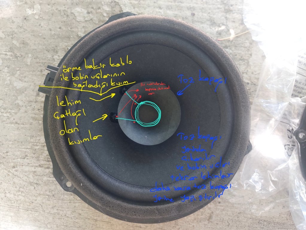

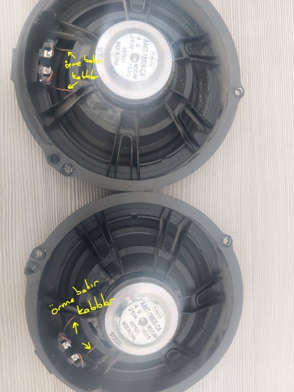

Merhabalar; yeni konu açmak istemedim umarım buradan cevap alabilirim 🙂 bizimde arka 2 hoparlörler çalışmıyor. Bunlar daha önceden işlem görmemiş orjinal Fomoco'nun..  perçinleri söktüm arkasına da baktım fakat hoparlörlerde dıştan patlak gözükmüyor. Başka hoparlör taktım sokete bağladım çalışıyor. Sorun tesisatta değil hoparlörde gözüküyor ama neden onu anlayamadım.. Bir hoparlör biter mi? Nasıl anlaşılır? Cevaplarınız için Teşekkür ederim şimdiden.

Bobin arızası dışarıdan anlaşılmaz. Ölçü aleti veya 1.5 v pil ile uçlarına dokundurarak deneyebilirsiniz.

Anladım, neyse söktük bakalım akşam ölçü aletiyle deneyecegiz. Bu kadar açmışken tamir etmeye mi çalışsam yapabilirmiyim  veya tamire mi versem yenisinimi alsam oyy oyy 😊
