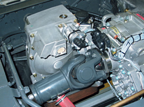

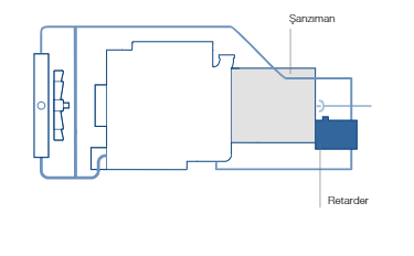

Üçüncüsü hidrolik sistem, bu sistemde şanzıman ile tekerler arasında bir konventör var, tork konventörü gibi düşünülebilir, bu konventörün içinde türbinler bulunur, sisteme ihtiyaç duyulduğunda ve açılıca bu türbinlere bir pompa vasıtası ile yağ basılmaya başlar ve frenaj oluşmaya başlar hidrolik sistemlerin avantajı frenaj seviyesini ayarlama imkanı sunmasıdır, yani yolda ilerlerken 1. kadem 2. kademe 3. kademe şeklinde araca frenaj yaptırabilirsiniz, sistem burada konventörün içine basılacak yağ miktarını ayarlayarak kullanıcının ne kadar frenaja ihtiyacı ihtiyacı varsa o kadar uygulama yapabilir.
Dördüncü sistem ise elektrikli hız kesiciler, bunlar motor ile teker arasındaki aktarma organının arasına konulan rotor ile sağlanır, tekerden gelen kinetik enerji rotora iletilir, rotorda elektrik ile ters yöne dönme sağlayarak manyetik alan oluşurur ve frenaj sağlanmış olur.

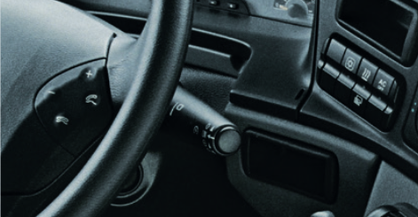

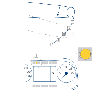

Reterdar araç markalarında çeşit çeşit olsa bile genelde direksiyonun sağ veya sol tarafında bir elektronik kol vasıtasıyla kullanılır ve kademelidir.
Kademe kısmını şoför ayarlar örnek olarak 100 km hızla gidilmekte ve bu hızı 50 km ye kadar düşürmek isteniliyorsa, retardar kolu 1 kere çekilir, ve 3. Kademe frenaj sağlanır böylelikle araç 80 km hıza düşer bu hıza gelindiğinde retardar kolu bir kademe daha çekilir hız 60 a iner ve 2. Kademe kullanılmış olur, son olarak çekilen kolda 1. Kademeye düşen retardar 50 km hıza aracı indirmiş olur. Bu kademe kısımları araç markalarına göre değişiklik gösterir, ve bir ECU tarafından kontrollü olarak kullanılır, yani 100 km hızla giderken 1. Kademede retardarı devreye sokmanıza izin vermez sistemde arızaya neden olmamak içindir.
