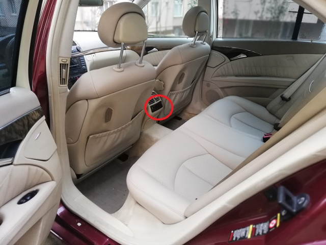

Geçen haftasonu,  @Köksal Yılmaz    kardeşimle ne zamandır planladığımız klima bakımı- ozonla temizleme ve birkaç detay temizlik-bakım işini daha halletmesi işi için sözleşip, cuma akşamından MB yi kendisine teslim ettim. Sağolsun cumartesi gününü bana ayırıp kendi arabasına emek verirmiş gibi uğraşmış. Konuştuğumuz ve konuşmayıp da kendi gerekli gördüğü bir kaç işlemi yapıp halletmiş. -Miş çünkü ben çalışıyordum orda yoktum
İş çıkışı yanına gittiğimde gördük ki, aracın sökülenleri (klima iç difizörleri) toplanınca srs (airbag) ışığımız yanmaya başlamış. Tabi temizlik aşamasında ön koltuklar defalarca ileri geri kaydırıldığı için koltuk altındaki kablolardan şüphelendik, ama ne yapsak ışık sönmedi.
Köksalla ayrılıp rotayı Bostancı Sanayideki servisimize çevirdim. Araç makineye bağlandı fakat srs ışığı söndürülemedi. Cihaz arıza olarak yolcu airbag ateşleme tüpünü gösterdi. Ustaya araca bakım yapıldığını bazı kısımların söküldüğünü söyledim, tüpün fişi çıkmış olabilir dedi. C.tesi saat 17.00 civarı olduğundan hafta içi bırak bakalım dedi.
Bu bilgiyi Köksalla paylaştım, "abi akşam gel tekrar bakalım" dedi. Akşam 21.00 gibi buluşup önce yolcu koltuğunun soketlerini söküp temizledik, sonra orta konsoldaki klima panelini söküp bir anormallik var mı diye baktık, yoktu [emoji58]
Biraz uğraştıktan sonra pes edip ayrıldık. Ertesi gün (pazar) MB servis klavuzu (diyelim) dökümanlarından bahsi geçen ateşleme tüpünün yerini buldum, yolcu airbağ 2 kademe olduğundan bir sağında bir solunda olmak üzere 2 adet. Sağındaki konum olarak torpidonun sağ tarafındaki klima difizörüne çok yakın ve o difüzör cumartesi sökülüp temizlenmişti ve Köksal onun nasıl söküldüğünü bana göstermişti. Ama biz onu akşam kontrol etmemiştik. Söktüm. Tüpün soketini gördüm. Söktüğüm difizörün elektrik kablosu tam soketin bağlandığı noktanın altından geçiyor.
Difizörü söküp çıkarttığınız an kablosu soketi geri çekiyor.Soketi ittim yerine oturdu, kabloları da birbirinden ayırıp difizörü yerine taktım. Ama srs ışığım sönmedi tabi. İş çıkış saatimde servis kapandığı için bir hafta beklemek zorunda kaldım. İki gün önceki cumartesi srs ışığını nihayet serviste söndürdüm.
Hikaye daha uzun. Anlatıcam [emoji846]
