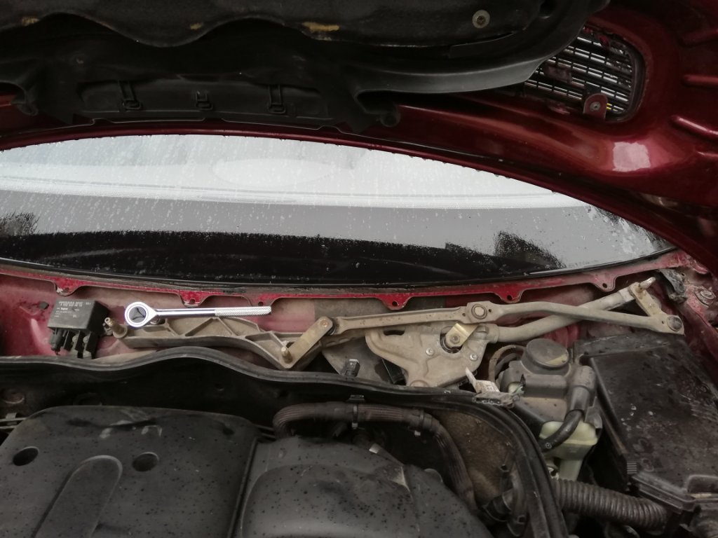

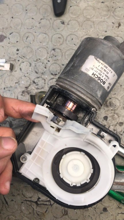

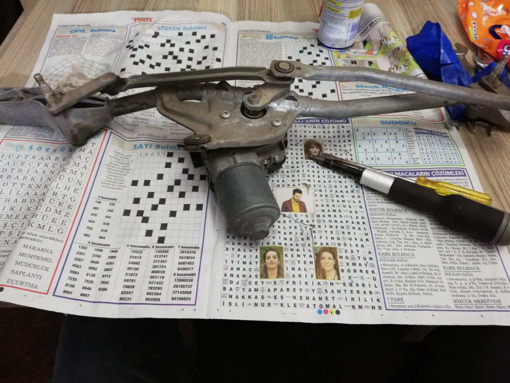

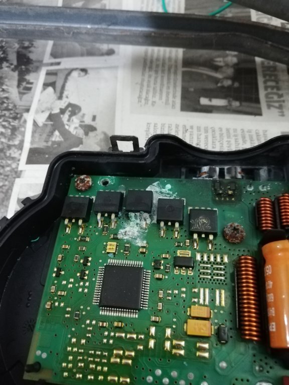

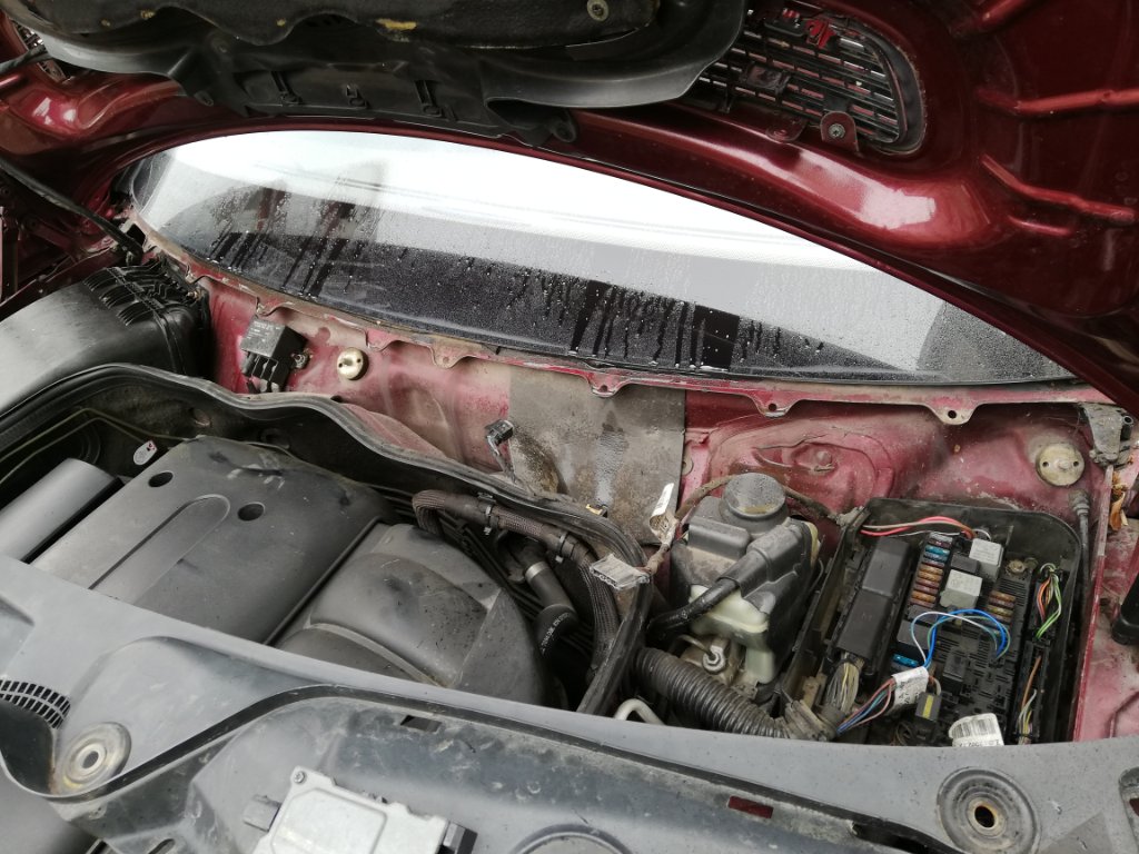

Balıkesirdeki evlerine gitmeleri için arabayı damadım ve kızıma vermiştim (arabaları tamirdeydi). İstanbula dönerken yolda aracın silecekler bozulmuş. Allahtan yağış yoktu. Sigorta atmıştır diye düşünmüştüm. Kontrol sonucu sigorta olmadığı anlaşılınca araç Mercedes elektriği konusunda uzman Bostancı sanayi Murat Ustaya gitti. Çok kısa sürede sorunun silecek motoru (beyni) olduğu anlaşıldı.

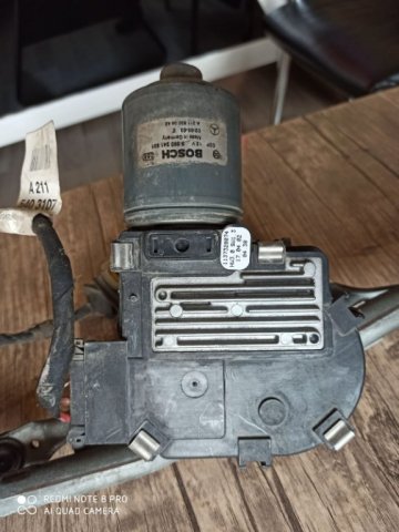

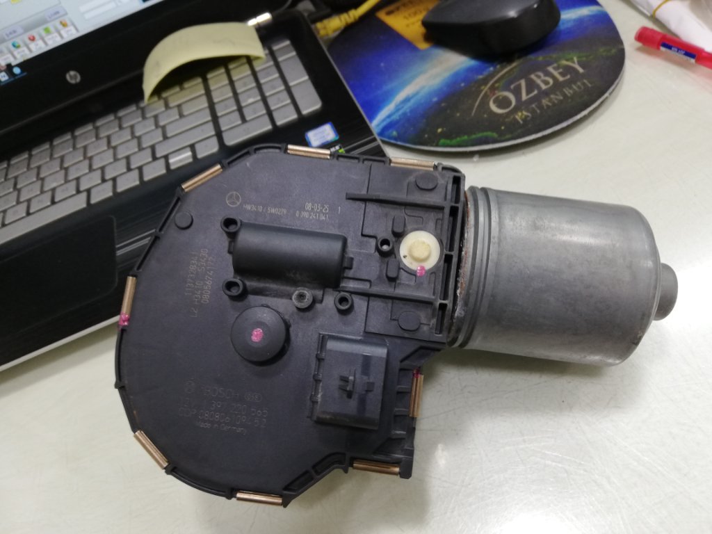

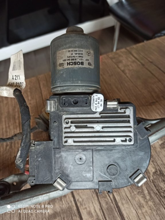

Beyin motora bağlı olduğu için tek başına satılan birşey değil. Motor kısmı sağlam ama elektronik ölü.
Üstteki elektronik, alttaki motora takılıyor aşağıdaki hale geliyor.

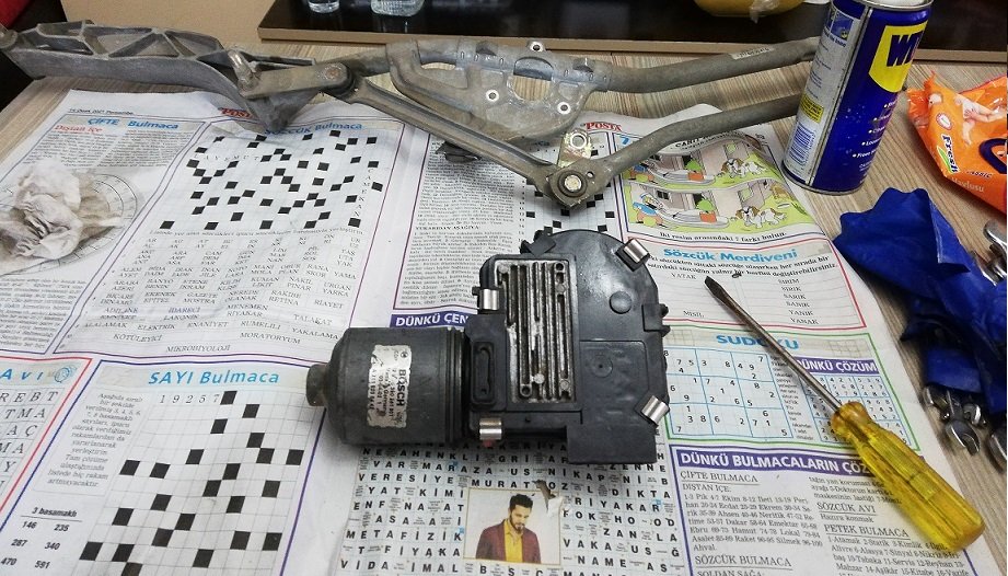

Motorun sıfırı hazırda yok, olsa da rakam çok da uygun değil. Çıkma bakıldı, İstanbul Bostancıdaki çıkmacılarda 2000 lira fiyat verildi [emoji3]

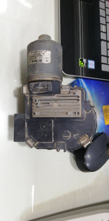

Facebooktaki W211 grubunda bir kaç tane çıkma işi yapan kişi var, daha önce de malzeme aldığım, irtibata geçtim 750 fiyata anlaştım. Malzeme 2. gün geldi heyyoo.
Fakat o da ne? Bunun plastik kısmında metal soğutucu yok? Soket plastiğin üst kısmında ve 4 pinli? Bendeki motorda soket yan yüzeyde ve 3 pinli? Anlaşıldı ki gelen malzeme makyajlı kasaya ait motor. Makyajda silecek motoru değiştirmek hangi mantığın ürünü acaba [emoji58] Malzeme aynı gün geri kargolandı, yenisi için başka satıcılarla da irtibata geçildi. Ertesi gün yine ilk satıcı arkadaş, bir meslektaşından motoru bulduğunu söyledi ve tamam demem üzerine kargoladı. 2 gün sonra o motor da elime geçti.

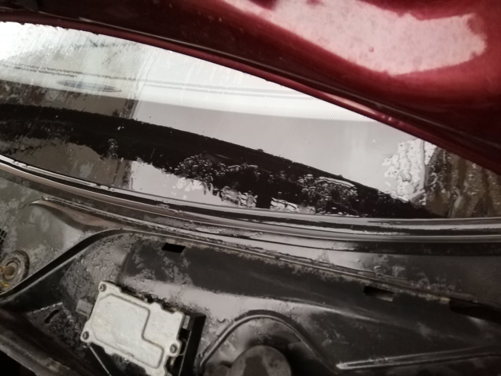

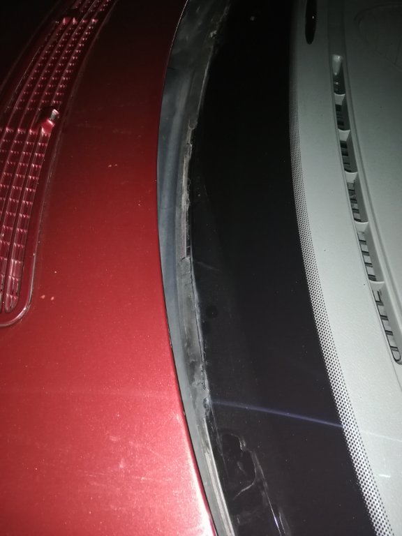

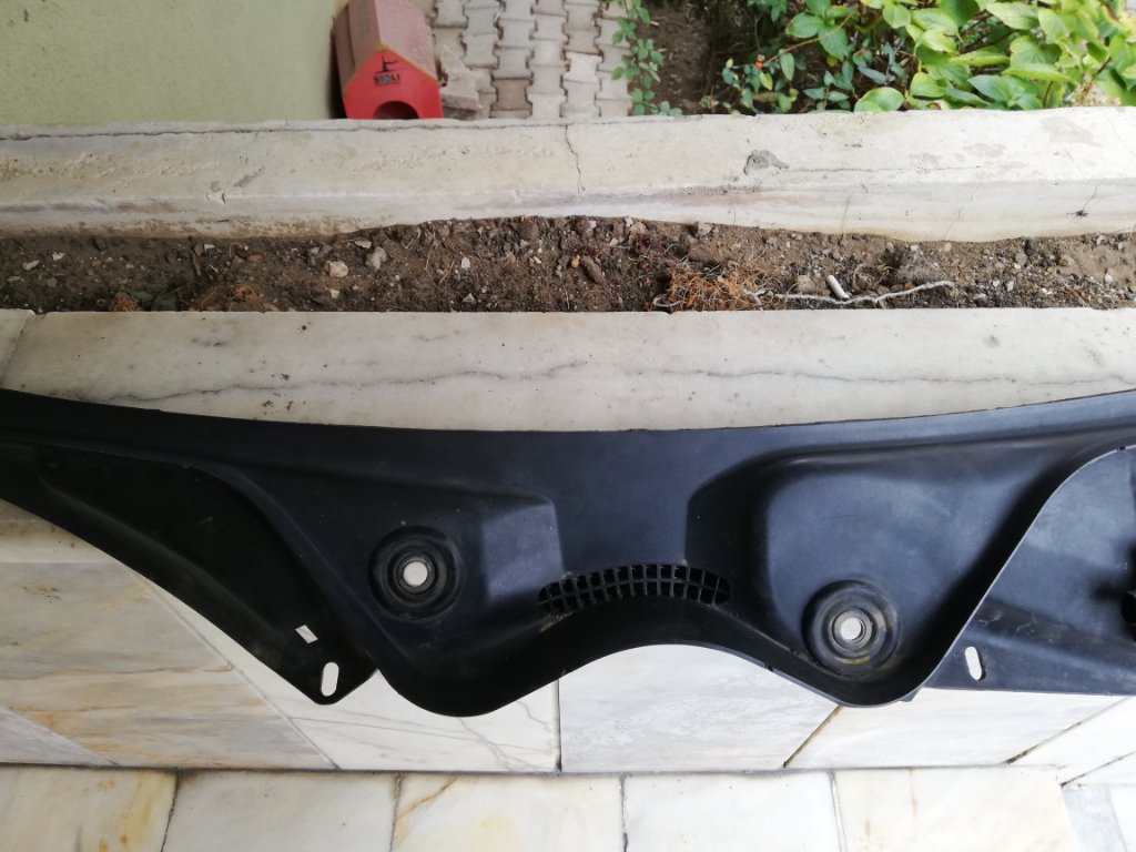

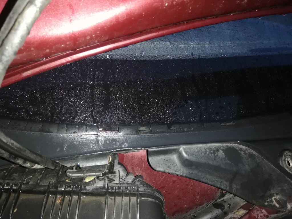

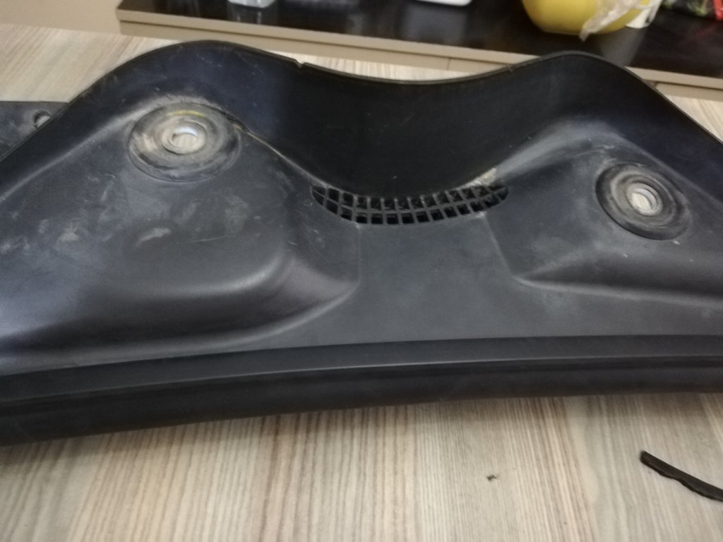

Montaj için haftasonunu beklemek zorunda kaldım haliyle. Bugün (cumartesi) öğlen işe koyuldum. İlk sırada beynin yanmasına sebep olan suyun silecek motoruna ulaşmasın ıönlemek vardı. Yağmur suyu ön camdan süzülüp motora kadar sızıyormuş. Öncam lastiğimizin kavrulup dökülmesinden dolayı...

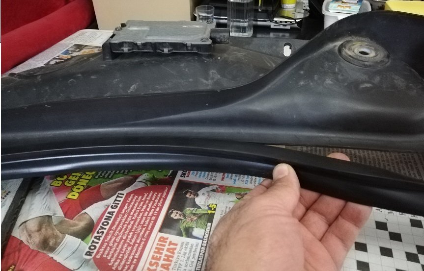

Bu kavrulup dökülen kısım ile alttaki büyük siyah plastik yekpare. Geçme değil alt kısmın devamı. Sevgili petrolcünün tavsiyesiyle internette satılan universel ön cam lastiklerinden birini aldım. Monte edebilmek için dökülen parçaların tamamını kesip temizlemem gerekti.
Traşlama bitince yeni cam lastiğimizi (gerekli yerlerde oyuklar- kesikler açarak) büyük parçaya taktım.

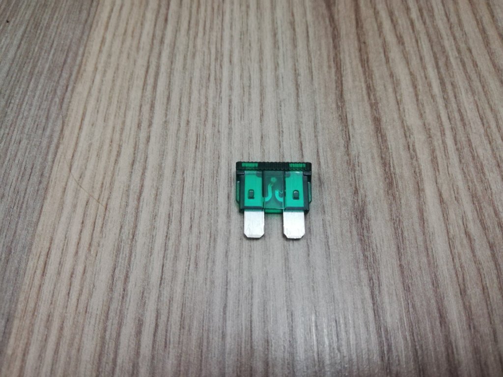

Bu iş bitince montaj için arabaya gittim. Gelen motoru deneme şansım olmamıştı, tek soketle çalışır hale geliyordu, montaj yapmadan önce soketi taktım, kontağı açıp sileceği çalıştırdım. Tabi ki çalışmadı, silecek motoru çalışmadı [emoji58] Bir kaç deneme, kabloları kurcama fayda etmedi. Büyük hayal kırıklığıyla ne yapsam diye düşünürken aklıma sigortaları kontrol etmek geldi. Hangisi olduğunu biliyordum, 30 amperlik sigorta, söktüm baktım BİNGO! [emoji16]

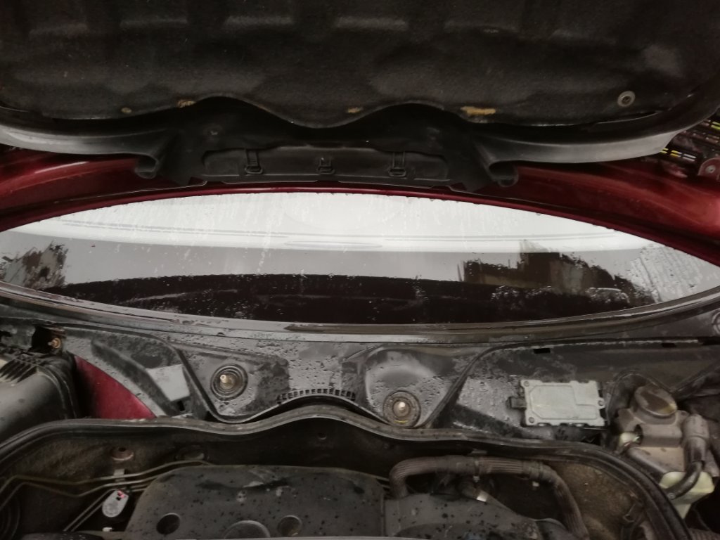

Ne alakaaysa, sigorta da atıkmış. Elimdeki 25 a lık bir sigortayı taktım. Full'lenmiş bir moralle işe devam ettim. Önce motoru mekanik kollara monte ettim.
Sonra arabaya montaj.
Üzerine koruyucu plastiğin montajı.
İşe başlarken yağış yoktu fakat kısa süre sonra başlamış ve gittikçe de şiddeti artmıştı.

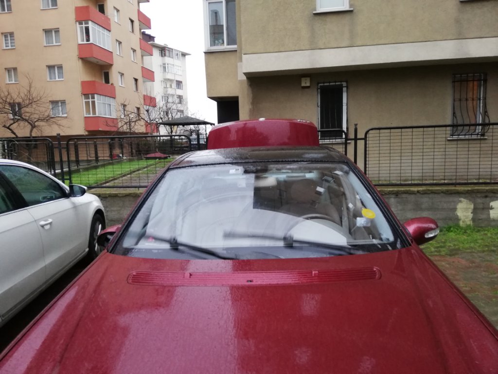

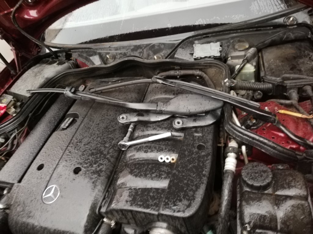

Silecekleri de taktım fakat silecek mekanızmasında pek çok oynak birleşim yeri olduğundan ve ben bunun ustası olmadığımdan, silecekleri deneme yanılma yöntemiyle yerine oturttum. Bir kaç sök tak sonrası silecekleri de yerlerine taktım, arada defalarca çalıştırıp denedim tabi. 10 numara ayar yapamasam da iş görecek hale getirip kaputu kapattım. 10 numara olmaması da sürücü tarafındaki sileceğin sildiği kısmın, camın sol tarafında mesela 3 parmaklık mesafeden geri dönmesi gerekirken 4 parmak mesafeden dönüşe geçmesi oldu. Silecek kolunu söküp  düzeltmek işe yaramadı çünkü o mekanik kolların hareket alanında bir azalma oldu gibi. Yani sol kolun turu azaldı gibi. Neticede uzun süredir sileceksiz kullandığım aracım nihayet sileceklerine kavuştu. İlk fırsatta ince ayar yapmak için tekrar sökeceğim.

Peki beynin tamiri yok mu? Mutlaka vardır tamiri? Su almış, bozulan parçalar değişir?
Abi eline sağlık, şoföre verseydin hallettirirdi sen niye uğraştın 😁
Belki vardır. Servis daha teşhisi koymadan şöyle demişti: İnşallah beyin değildir. Sonuç böyle çıkınca direk parça sordurdu bize. Ben de tamirle uğraşmayayım diye, olup olmayacağı belli değil diye direk değişime gittim.

Abi ayar için sileceği kapat ve kontağı çek biraz bekle, silecekler bir kademe daha aşağı iniyor, ayarı o zaman yap yoksa yukarda kalıyor, ayrıca camda mutlaka ayar çizgileri de vardır, kafayı oynatmadan tek seferde takmaya çalış, focus 3 te oynar başlıklıydı, sanayide takamamıştı kalfa sonra gittim evin önünde kendim taktım.
