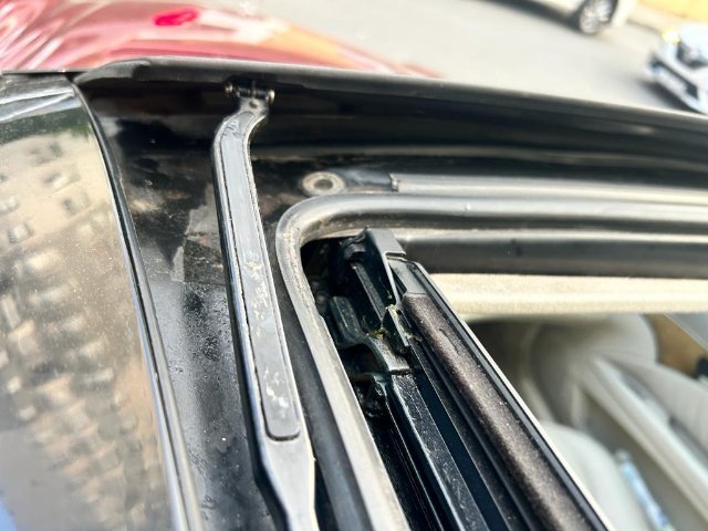

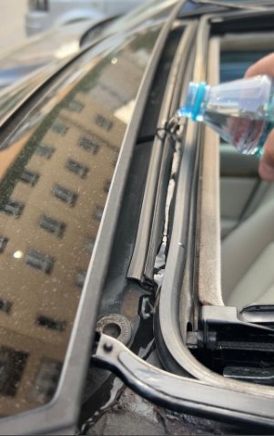

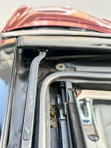

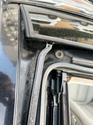

Mehmet Ozyurek 15 Mayıs 2023 Paylaş 15 Mayıs 2023 Önder Özcan yazdı: Dün pazar, oy kullandıktan sonra oluşan boş vakitte sunroofu temizleyip bakım yapayım dedim. Sunroffun kendisinde çok detaylı bir bakım yok, rayları yağlamak yetiyor (ya da bizim yapabileceğimiz daha ötesi yok). Yağlama işine girmeden önce @Mustafa Tüfekçi nin tecrübesinden faydalanarak, sağ ve sol tavan çıtalarını söküp altlarını temizlemeye karar verdim. Zira sunroof tahliyesi bu cıtaların altından, ön-arka cam kenarlarından oluyor. Çıtaları sökmek çok basit, aparat veya parmağınızı altına sokup yukarı doğru sertçe çekince geliyor, çektim geldi. Gördüklerim şaşırtıcıydı, bu pisliklerin arasından su nasıl akıp gidiyormuş hayret. Söktüm, temizledim, yağladım yerine taktım. Tekrar olsa tekrar yaparım. Allah Allah.. hiç bitki çıkmamış orada.. Tohum düşse kesin yeşerirdi.. Erdem Doğan yazdı: Bu biriken kir zamanla pas yapiyor. Iceri su basmasi dert degilde, paslaninca problem ciddi. Eline saglik abi cok iyi bir hareket. Velhasil, tahliye sensörü haber vermedi mi burda isler yolunda degil diye Tahliye beyni bozuktur muhtemelen. 1 3 Yorum bağlantısı
