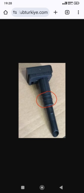

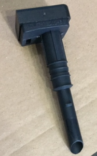

Yasin Aygün 11 Eylül 2020 Paylaş 11 Eylül 2020 (düzenlendi) Arkadaşlar bu sorunu dün yaşadım. Eski havalandırma tapası kırılmış bi vaziyetteydi yenisini sipariş ettim taktım ve daha önce yağ kaçırmayan şanzımandan yağlar akmaya başladı. Bugün yeni parçayı söktüm ve dikkatlice incelediğimde parçanın oring kısmının boş olduğunu farkettim. Sanayiden oraya uygun bir oring alıp taktım ve yağlı olan yerleri güzelce temizleyip bir süre kullandım ve sonuç = yağ akıntısı kesildi. Parçanın üst kısmında oyuk olan yere çok kalın olmayacak şekilde bir oring alıp takın geçmiş olsun herkese 11 Eylül 2020 tarihinde Yasin Aygün tarafından düzenlendi imla Yorum bağlantısı
Mehmet İnci 11 Eylül 2020 Paylaş 11 Eylül 2020 (düzenlendi) Yasin Aygün yazdı: Arkadaşlar bu sorunu dün yaşadım. Eski havalandırma tapası kırılmış bi vaziyetteydi yenisini sipariş ettim taktım ve daha önce yağ kaçırmayan şanzımandan yağlar akmaya başladı. Bugün yeni parçayı söktüm ve dikkatlice incelediğimde parçanın oring kısmının boş olduğunu farkettim. Sanayiden oraya uygun bir oring alıp taktım ve yağlı olan yerleri güzelce temizleyip bir süre kullandım ve sonuç = yağ akıntısı kesildi. Parçanın üst kısmında oyuk olan yere çok kalın olmayacak şekilde bir oring alıp takın geçmiş olsun herkese Ben de ki havalandirma cubuğun da oring çikmadi,değiştikten sonra kisa bir süre yağ kaçırdı ama yaklaşik 2 aydir yağ sizintisi yok kontrol ettirdim yağ seviyesi normal denildi. Haftaya uzun yola cikacağim sıkıntı olur mu ? Oring'i tam olarak neresine göre en üst kısım mi ? 11 Eylül 2020 tarihinde Mehmet İnci tarafından düzenlendi Yorum bağlantısı
Yasin Aygün 12 Eylül 2020 Paylaş 12 Eylül 2020 Mehmet İnci yazdı: Ben de ki havalandirma cubuğun da oring çikmadi,değiştikten sonra kisa bir süre yağ kaçırdı ama yaklaşik 2 aydir yağ sizintisi yok kontrol ettirdim yağ seviyesi normal denildi. Haftaya uzun yola cikacağim sıkıntı olur mu ? Oring'i tam olarak neresine göre en üst kısım mi ? Mehmet bey naptıysam fotoğraf ekleyemedim en kalın kısımda oringi andıran yapı var parçanın üzerinde. Onun yanındaki yivin içine takacaksınız. Benimki baya akıtıyordu önce conta monta patladı sandım. Az önce uzun bi sürüşün ardından kontrol ettim çok şükür sorun yok. Yorum bağlantısı
Mehmet İnci 12 Eylül 2020 Paylaş 12 Eylül 2020 Yasin Aygün yazdı: Mehmet bey naptıysam fotoğraf ekleyemedim en kalın kısımda oringi andıran yapı var parçanın üzerinde. Onun yanındaki yivin içine takacaksınız. Benimki baya akıtıyordu önce conta monta patladı sandım. Az önce uzun bi sürüşün ardından kontrol ettim çok şükür sorun yok. Özelden yazdim size. Yorum bağlantısı

Mehmet İnci 1 Mart 2021 Paylaş 1 Mart 2021 Onun için de oring var onu değiştirin,fazla yağı o kısımdan atiyor sonra kesiliyor. 1 Yorum bağlantısı
Serkan Çeliktaş 1 Mart 2021 Paylaş 1 Mart 2021 Onun için de oring var onu değiştirin,fazla yağı o kısımdan atiyor sonra kesiliyor.Oring nereden temin ediliyor kendim monte edebilir miyim Yorum bağlantısı
Mehmet İnci 4 Mart 2021 Paylaş 4 Mart 2021 Oringciler de bulabilirsin ya da parçacılara da bakabilirsin,kendin değişim yapabilirsin ama aküyü sökmen gereliyor. 1 Yorum bağlantısı
