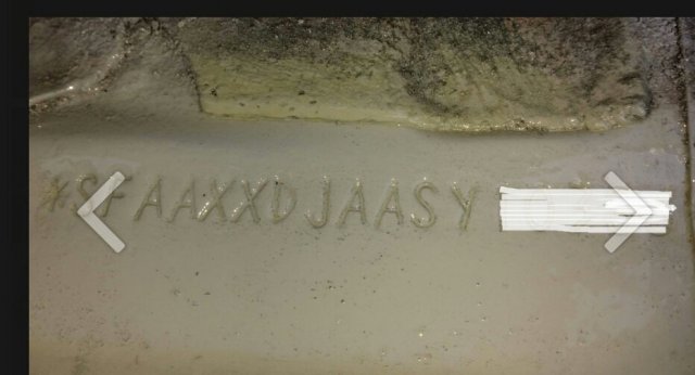

Muayene zamanları çoğu escort kullanıcısının korkulu rüyası şase no okunamaması malum. Benim araçtaki gibi yüzeysel bozukluk varsa işimiz kolay fakat çürüme sonucu harf rakam kayıpları varsa zorlu ve maliyetli bir süreç sizi bekliyor maalesef...
En son 2 sene önce temizlediğim yüzeyin hali bu şekildeydi, okunmasına okunuyordu ama neden daha iyisi olmasın ki :)
aracın taban halısını kaldırıp (rahat çalışma ortamı için yolcu koltuğunu da sökmek gerekiyor) tel fırca, ince zımpara ve tinerle yüzeyi hazırlıyoruz. hazır olan yüzeye 2 kat astar uygulayıp kurumaya bırakıyoruz.
sonrasında daha güçlü ve korunaklı bir tabaka oluşturmak için vernik de uyguluyoruz. 2 kat yeterli olacaktır
işlem sonucu bu şekilde temiz bir şase no elde ediyoruz :)

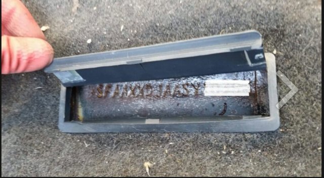

Alpay Sumer
Bildigin kapakli koruma yapmislar..Baska birsey olsa yapmazlardi..Ellerinize saglik guzel calisma olmus..

otosan şaşırtıyor bazen [emoji4] teşekkürler

mert bey günaydın aslında benimde sizin gibi işçilik jazım benimkide pastan zor oukunuyor ön camdakide silinmiş ama birşey sorvam bu yaı teimizledikten sonra boyanın rengi önemlimi
Coşku Mert
govde renginde olmasi iyi olur. benim aracin rengi astar rengine yakin oldugu icin ayrica boya yapmadim
