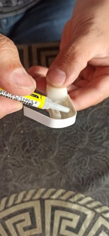

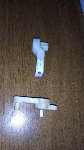

Doğa Torpil 29 Nisan 2023 Yazar Paylaş 29 Nisan 2023 (düzenlendi) Ecevit İbrahim Kayacı yazdı: Kardeşim merhaba, evet bu bir çözüm, lakin ben sorunu kökünden çözmek istiyorum tam 4 ustaya gösterdim 3 kez motor değişti ama sorun çözülmüyor. Artık bende takıntı oldu... Kendi kendine soğuk ya da sıcağa geçiyor. Özellikle.soğukta kalıyor Merhabalar Ecevit Kardeşim, Uzun süredir foruma girmiyordum. İyi ki girmişim senin yazdıklarını gördüm. Sorun benim yukarıda anlattığım gibi. Çat sesini duyduğun zaman bu ikili kol mekanizması 0,5 cm daha ilerleyip (en sıcak konuma gelirken) yuvadan çıkıyor ve sıcaklığı kontrol eden flap çat diye aşağı düşüyor. Daha sonra soğuğa gelince aşağı düşmüş olan flapı tekrar yakalıyor ve ikinci çat sesini bunlar tekrar birleşirken duyuyorsun. Benim yaptığım gibi flap mekanizmasını sunfix ile (veya ikili epoksiler var o da olur) 0,5cm uzatarak çözüm bulabilirsin. Sorunumun üzerinden 4 sene geçti maşallah halen çalışıyor bir sıkıntım olmadı. Bu iş ile de doğru düzgün hiçbir usta uğraşmıyor. Uğraştırısı çok getirisi az olduğu için ustalar da haklı bir bakıma ne diyeyim. İnşallah çözersiniz. Kalın sağlıcakla... 29 Nisan 2023 tarihinde Doğa Torpil tarafından düzenlendi 1 Yorum bağlantısı

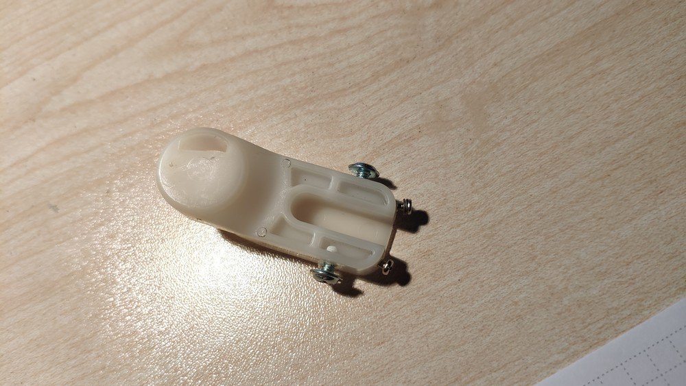

Ecevit İbrahim Kayacı 15 Mayıs 2023 Paylaş 15 Mayıs 2023 (düzenlendi) Arkadaşlar tekrar merhaba, sorunu çözdüm bir adet japon yapıştırıcısı bir adaet esnek plastik parça ile. Bu işin yapılması için tam 6 farklı usta gezdim anladığım kadarıyla kimse uğraşmak istememiş. Resimdeki parçayı yapan Ford'un dahi muhendisleri ne hikmet ise o parça ağzını açık üretmiş. Yönü soğuğa değiştirdigimde sıcak-soğuk kapağını açan parça aşagı düsüyordu. O yüzden onun düşmesini engelleyecek plastik parça ile iş halloldu. 3 sene önce bir usta kontrol için göğüslüğü sökmem lazım 4 bin TL en az demişti. Doğa kardeşimize verdiği fikir için teşekkür ederim bir sorusu olan varsa yardım edebilirim elimden geldiğince. 15 Mayıs 2023 tarihinde Ecevit İbrahim Kayacı tarafından düzenlendi 2 Yorum bağlantısı

Ali Memisoglu 5 Nisan Paylaş 5 Nisan Mustafa Akbıyık yazdı: herkese iyi günler konu baya eski ama bakan olacaktır illaki o tamir edilen beyaz parça herkesin ucunu kapattığı bana o parça lazım nerde bulabilir bulabileceğim kişiler bana bir yerden ulaşabilir mi insta adresim msta_akbyk cep 5545961034 Ben evdeki malzemelerden bulduğumla yapmıştım Yorum bağlantısı
