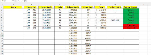

Erdem Doğan 24 Ağustos 2022 Paylaş 24 Ağustos 2022 Yeni konu acmadan buradan sorayim. Bir tablo var fatura ödeme takibi yaptigim. Fatura tarihini ve vade gun sayisini girince ödeme tarihi hesaplatiyorum. Alt satirlarda henuz fatura eklemedigim yerlerde garip bir tarih ve kalan gun hesaplattigim sutunda -4binli sayilar var. Fatura eklemedigim sutunlardaki formul kalacak ama bos gozukecek sekilde yapilabilir mi? Tesekkurler. Ve kalan gün sütunu vadesi dolunca 0 da kalsa? -ye gecmesine gerek yok. 1 Yorum bağlantısı
