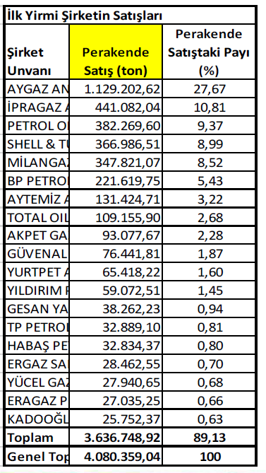

Hasan Karabekiroglu 3 Temmuz 2019 Paylaş 3 Temmuz 2019 (düzenlendi) LPG Bu kelimenin ne anlama geldiği ile başlayalım, LPG Likit Petrol Gazı’nın kısaltması, sıvılaştırılmış petrol gazı anlamına geliyor. Sıvılaştırılmış derken ? Yer altından petrol çıkartılırken, yapılan sondaj işleminde sıvı ham petrol çıkarma işlemiyle birlikte gaz da çıkmakta, tabi bu çıkartılan gaz da değerli ne yapıyoruz hemen bu gazı da depolayıp sıvılaştırıyoruz. Fazlaca detaya girmeden devam edeyim. Peki Lpg üreten ülkeler kimler ? Sırasıyla ilk 10 ülke, ABD, Çin, Suudi Arabistan, Rusya, Hindistan, Katar, Kanada, Birleşik Arap Emirlikleri, İran ve Cezayir. Peki, en çok tüketen ilk 10 ülke ? Sırasıyla, Çin, ABD, Hindistan, Suudi Arabistan, Japonya, Rusya, Güney Kore, Meksika, Kanada ve Brezilya İyi de kardeşim bunlar hep yabancı biz neredeyiz derseniz, lpg tüketiminde ülkemiz dünyada 15. Sırada. Kendimizi fazlaca yermeyelim bazı işlerde de dünyada yerimiz birincilikte nedir bunlar ? Ülkemizdeki lpg li araç sayımız, toplama oranla birinciyiz ve otogaz satılan istasyon sayısında da birinciyiz. Devam edelim; Lpg birkaç tane gazın birleştirilmesiyle meydana geliyor bunlar, bütan, propan ve diğerleri şeklinde ayrılıyor, bütan ve propan karışımı kokusuz olduğu için koku vermesi anlamında içine koku kimyasalları katılıyor, koku kimyasalları güvenlik açısından, güvenlik protokollerindeki koku sensörlü cihazların çalışabilmesi için koku gerekli. Çıkan bu gazi heder olmasın diye, lpg gemi tankerleri ile bazı yerlerde boru hatları ile karaya iletiyoruz, tesise gelen gaz depolanıyor, belirli kimyasal karışımlar yapılıyor gaz halden sıvı hale dönüştürülüyor ve yine gemiler, trenler, ve karayolu tankerleri ile dolum tesislerine geliyor. Peki bu dolum tesislerinde ne oluyor ? Dolum tesisinde gelen sıvı gazın tüp gazı mı yoksa lpg mi olacağı kararlaştırılıyor, taksimat yapılıyor ve lpg tankerleri ile istasyonlara gönderiliyor. (Buradan şunu anlayabiliriz, aracımızdaki gaz ile mutfak tüpündeki gaz kardeştir.) İstasyona gelen gaz lpg tankına konuluyor, nakliye şirketleri olduğu gibi bu dağıtım işini genellikle dağıtıcı firmalar dediğimiz OPET, BP, PO, Shell, Milangaz, İpragaz, yapar. İstasyonlar sadece satışı yaparlar. Detaya girmeden işi kavrama anlamında, istasyondaki sistemi biraz anlatayım. Lpg tankımızda sıvı halde bulunur, -15 ve -20 derece sıcaklık aralığında olur. Tank üzerindeki pompa ve kompresör yardımıyla tesisata iletilir, tesisattan pompaya iletilir, pompadan da lpg nin hortumuna iletilir, yani lpg tabancasının ucuna kadar sistem lpg ile doludur, aracınızın dolum ağzına tabanca takılıp sayaç dönmeye başladığı anda aracınıza lpg girmeye başlar. Bu kısım bizi çok ilgilendiriyor aşağıdaki soru cevap bölümünde daha detaya gireceğiz. Kısaca ülkemizdeki lpg piyasasına göz gezdirelim, 2017 yılı itibariyle ülkemizde toplam 4.080.359 ton lpg satışı yapıldı (lpg kilo ile alınır litre satılır ileride yazacağım), bu rakamın 3.116.569 tonu lpg otogaz 812.208 tonu tüp gaz, 151.582 si de dökme olarak satıldı. Dökme şu demek, toptan lpg alan firmalar vardır, mesela yemek firmaları, bizim Kapadokya daki balon firmaları gibi. Evet evet o balonlar lpg ile havalanıyor, havalanıyor derken balonun içine lpg doldurulmuyor, lpg yakılıp balonun içindeki hava ısıtılarak yükseltiliyor. Lpg havadan ağır bir gazdır herhangi bir kaçak durumunda yere iner o yüzden lpg kaçak uyarı sensörleri takriben yerden 1-2 mt filan yükseğe takılır. Elimde 12 yıllık ilginç bir veri var paylaşayım. 2006 yılı sonunda piyasada kayıtlı toplam 6.140.992 bu araçların 1.552.790 adeti lpg kullanıyormuş. 2018 yılı Temmuz ayı sonunda bu rakamlar ikiye katlanıyor. Toplam araç sayısı 12.334.056 bu araçların da 4.686.941 i lpg kullanıyor. 2018 Temmuz ayı sonu itibariyle yine 12 milyonluk rakamın %38 i lpg ile %36 sı motorin ile %26 sı da benzin ile çalışıyor. Şu da şurada dursun. Gelelim fiyatlandırma bölümüne, lpg nin fiyatlandırmasında diğer petrol ürünlerinden ayrı bir durum yok sadece tüplü ve dökme de kdv oranı %8 şeklinde hesaplanıyor. Fiyatın 3,57 TL/lt olduğunu varsayalım nihai litre fiyatının %42,82’lik kısmı vergilerden, %32,52’lik kısmı ürün fiyatından, %24,66’lık kısmı toptancı, dağıtıcı ve bayi marjı ile gelir payından oluşmaktadır. Konuya gelecek olan muhtemel soruları kendim derlemeye çalışacağım, aklınıza gelenleri de elden geldiğince cevaplarım. Lpg fiyatlarında neden istasyonlar arasında afaki farklar çıkıyor ? Bunun birkaç parametresi var, lpg de piyasada satılması gereken tavan fiyatı EPDK belirler, istasyonlar bunun üzerine çıkamazlar ama inebilirler, bu fiyat indirimi işlemi istasyonun konumu, satış kotası, alacağı prim ve diğer ticari koşullar ile alakalıdır. Yani bilinen bir markanın lpg fiyatı düşmüş ise, hemen akıllara lpg de bir film çeviriyorlar gelmesin, o istasyonun anlaşma koşulları ve rakipleri arasındaki rekabetten kaynaklanır genellikle, kendim den örnek vereyim. Bulunduğum güzergahta ben 14. İstasyonum benden önceki istasyonlar ile aramızda lpg olarak rekabet oluşuyor normal lpg nin tavan fiyatı 3,70 civarlarında ben 3,11 e satıyorum, peki nasıl satıyorum ? firmam beni diğer istasyonların satış fiyatına karşı koruyor. Ayrıca istasyonlar lpg den öyle ciddi anlamda para kazanmazlar lpg istasyona müşteri çeker o yüzden minimum kar ile satışı yapılır. Lpg yerine aracıma hava basabilirler mi ? Bu teknik olarak mümkün değil, çünkü lpg tesisatının içinde hava olmaz, sistemin içinde hava olursa pompa lpg yi basamaz, aynı bir su pompasının hava yapması gibi lpg aktarımı kesilir. İyi de kardeşim ben 50 liralık aldım bunun 5 lirası sizin hortumda kaldı ? İstasyonun hortumunda lpg kalmaz, hortum basınca dayanıklı kalın hortumdur ve içi lpg ile doludur, tabanca dolum ağzına bağlanıp sayaç dönmeye başladığı anda aracınıza lpg girmeye başlar. Lpg pompasından hortumu sökün içinden dünya kadar lpg çıkar. İkna olmadım ben lpg almaya başlayınca sizin tank üstündeki pompanız çalışmaya başladı ? Tank üzerindeki pompa zaman ve basınç ayarlıdır, belirli zaman aralıkları ve basınca göre sürekli olarak sisteme lpg yüklemesi yapar. Müşteri lpg yi almaya başladığında pompa çalışmaz, sadece sen lpg alırken pompa çalışmaya başlaması sana denk gelmiştir. Eee lpg tabancasını çıkartırken fıstt dedi benim 3 liralık gazımı kaçırdınız ? Tabanca ucundan çıkan fıstt sesi eğer aracınızın dolum ağzında sorun yok ise tabancadan çıkar, çünkü dolum bittiği için aracın deposundaki şamandıra lpg girişini kesmiş olur. Kesafet nedir ? Kesafet, yoğunluk demektir, lpg nin kesafeti de ayarlanabilir, yukarıda anlattım lpg kilo ile alınır litre ile satılır, peki bunu nasıl yapıyoruz ? Kilogram ile alınan lpg bizim tankımızda sıvı halde durur ve biz onu pompada litreye dönüştürürüz. Litreye dönüştürme işlemini lpg pompasının içindeki ATC denilen cihaz ayarlar, bu cihazın hem kışlık hem de yazlık ayarı vardır. Kışın lpg kesafeti 0,545 kg/lt yazında 0,560 kg/lt şeklinde çevirilir. Yani kışın 545 gram lpg bir litre yapar, yazın 560 gram lpg bir litre yapar. Benim depom 50 lt sizden 45 lt bastılar niye böyle, pompanız mı bozuk yoksa beni mi yiyorsunuz ? Lpg dispenserlerinin önünde arkasında yanında basınç saati vardır ve sürekli 10-12 rakamlarını gösterir bu rakamlar aşağı yukarı bütün istasyonlarda aynıdır. Lpg nin aracınıza girmeye başladığı anda sayaç dönmeye başlar, bu sayaçlar lpg nin akış hızına göre ölçüm yapar. Yani pompa yavaş veriyorsa sayaçda yavaş sayar, hızlı ise hızlı sayar, yani sayaç 10 lt gösterip sizin deponuza 9 lt yakıt vermez… Peki niye 50 lt ye 43 lt çıkıyor ? Bu aslında bir standart. Araç lpg sistemi üreticileri şamandıraları ve dolum oranlarını araçdaki lpg deposuna %90 oranında dolum yapılsın diye ayarlarlar, yani 50 lt deponun içine 45 lt lpg konulabilir ondan sonra şamandıra dolumu keser… Eeee 43 bastı ama ? O aradaki 2 lt fark aracın deposunda bulunan lpg nin hava koşullarından dolayı gazlaşması ve içeride kütle oluşutup dolumu engellemesinden kaynaklaır. Aracınızdaki lpg bittikten sonra, bir lpg servisine gidip içindeki gazlaştırmayı dışarı çıkartırsanız aracınız yine 45-46 lt lpg alacaktır. Tekrar etmekte yine fayda var, lütfen yorum yaparken siyasi polemiklere girmeden yazınız. 3 Temmuz 2019 tarihinde Hasan Karabekiroglu tarafından düzenlendi 23 5 Yorum bağlantısı
