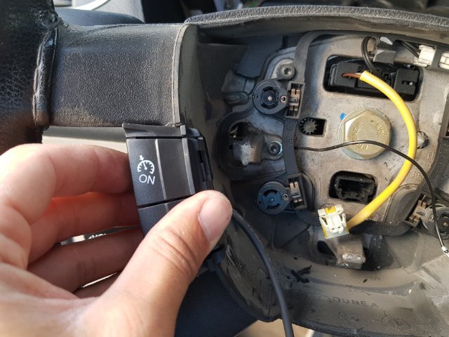

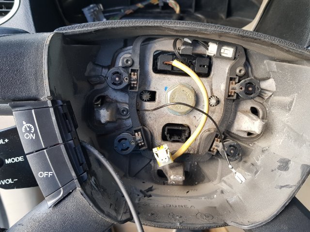

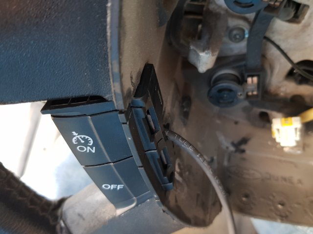

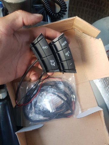

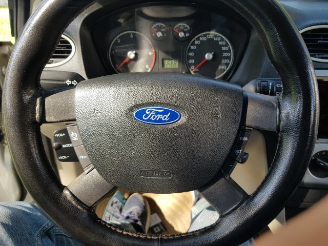

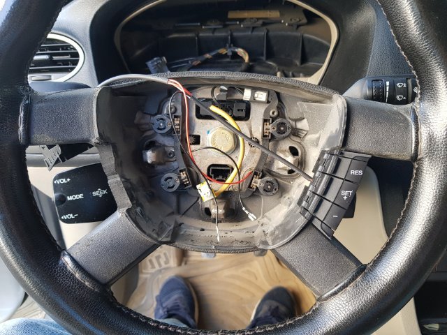

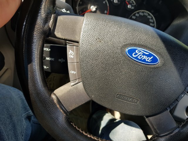

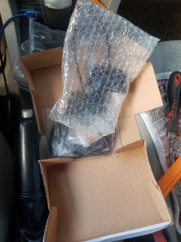

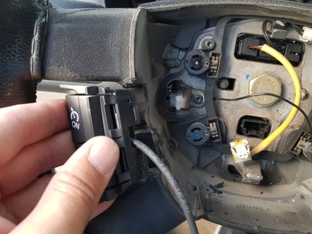

Aliexpresten aldıgım hız sabitleyiciyi dreksiyona takdırdım.
sadece üç kablonun birbirine bağlantısı ve yazılımı kaldı.
acaba denizlide yada civarında kim yapabilir?
şimdiden tesekkurler

Yılmaz Gökçe
Hocam denizli de yapan varmı bilmiyorum
Ben gizli özellik için facebooktan bi arkadaşla görüşüp yaptırmıştım.
Uğur Kamil
Montaj hatasımı var yoksa tuşlarmı farklı geldi? Normalde o tuşların daha içeride olması lazım diye biliyorum.(hava yastığına yakın)

Uğur Kamil yazdı:
Karşıdan öyle gözüksede dreksıyonda fena durmuyor.
araç stop ettikten sonra çektim fotoyu aslında direksiyonu tam toplayıp çekseydim daha iyi olacakmış ama..
görüntü insanı yolda rahatsız etmiyor yani.
Yılmaz Gökçe
Fatih Ozen yazdı:
Yılmaz bey tesekkur ederim.
denizlide olsa iyi olacak.
ne kadara yaptırmıştınız?
Yanlış hatırlamıyorsam 60 TL vermiştim.
Evet hatalı bu montaj..
yeri hazır değil miydi airbag altında..
Fatih Ozen
Abi elektrkçi yaptı montajı?
Fırat Önal

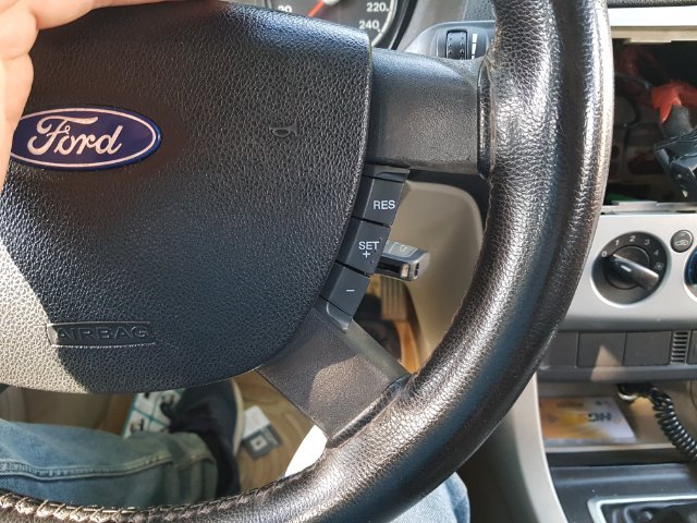

Hayırlı olsun. Denizlide yazılım işi yapan yer çoktur.
Orijinal hali böyle.

Fatih Ozen
Fırat Önal yazdı:
evet orj böyle
fakat dreksiyon üzerinde rahatsız etmiyor.
birazda fotg. açısını tam ayarlayamamışım.

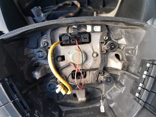

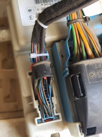

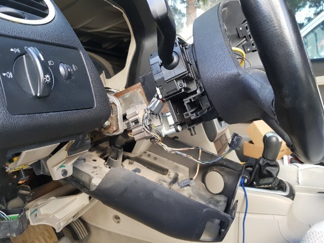

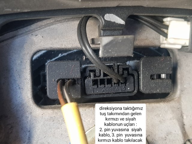

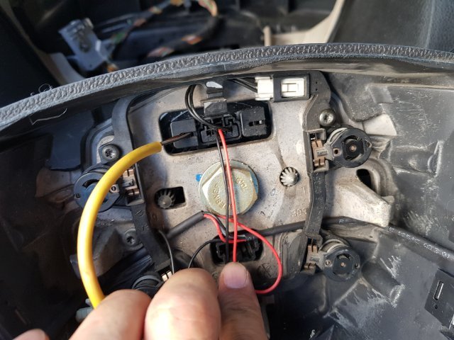

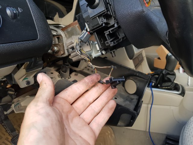

Hüseyin YamanAyla KARA

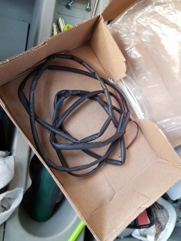

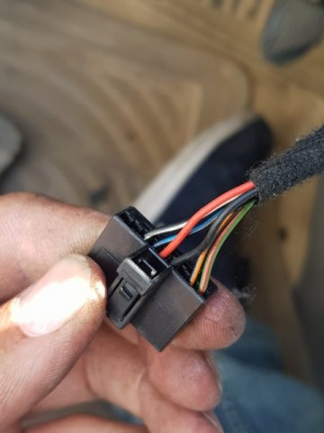

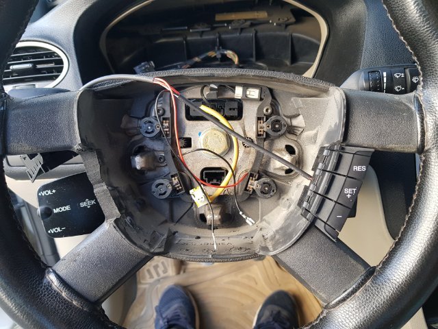

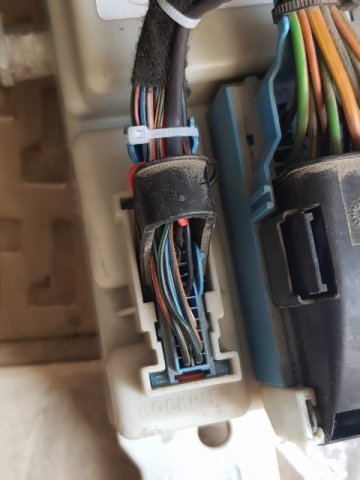

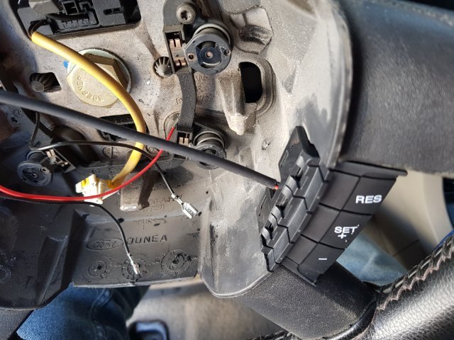

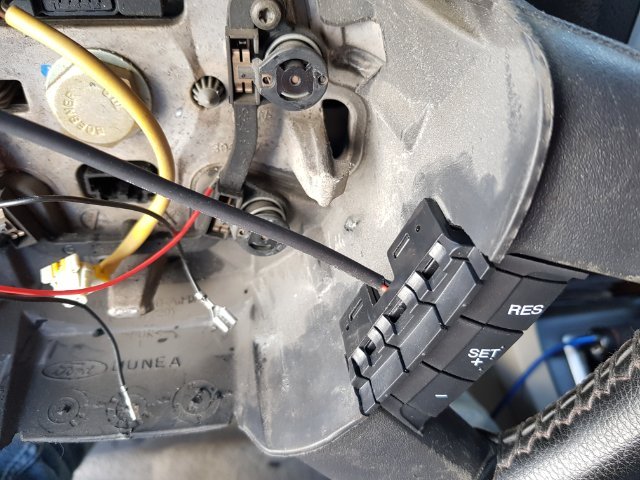

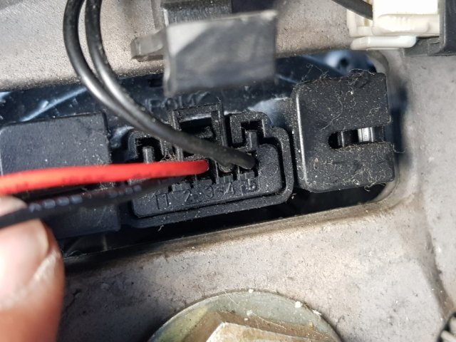

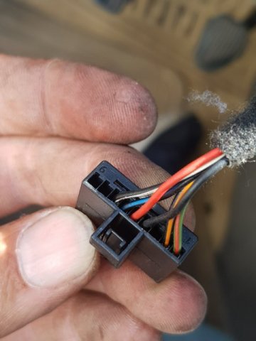

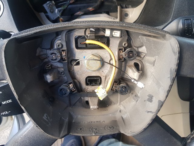

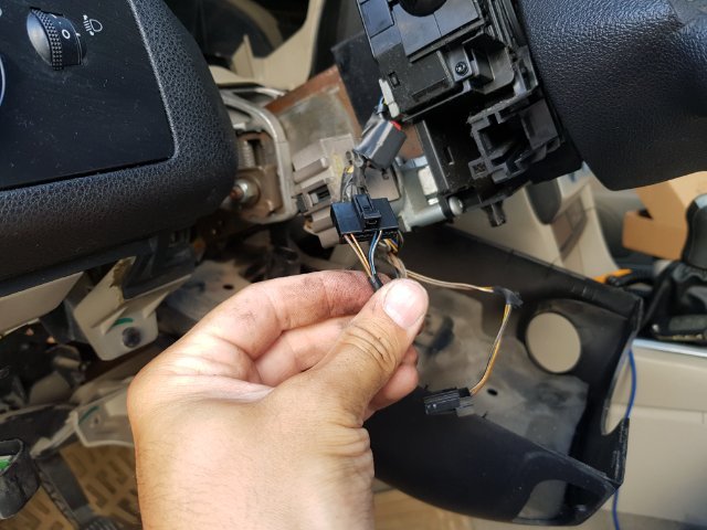

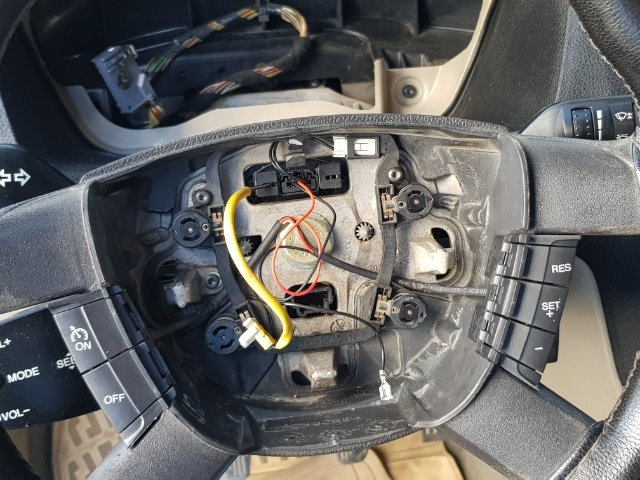

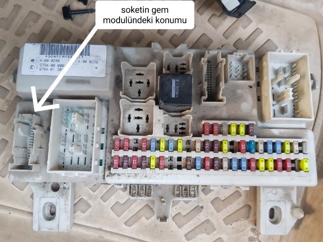

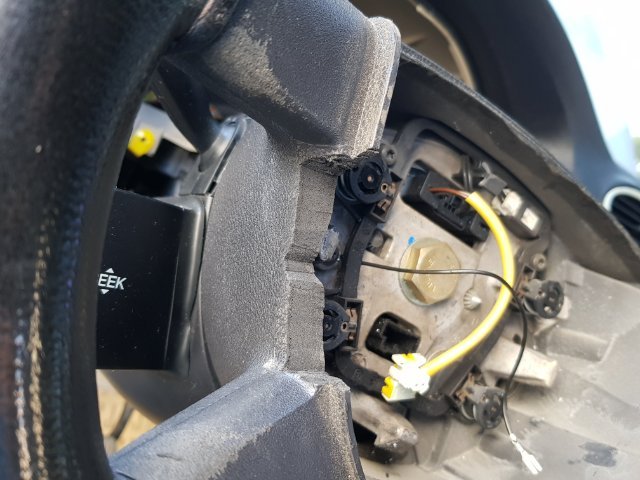

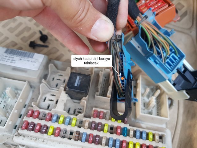

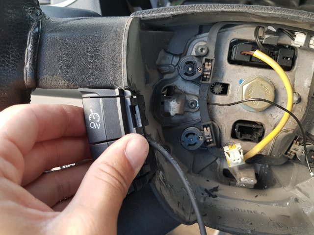

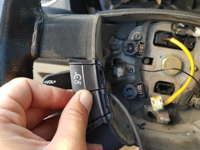

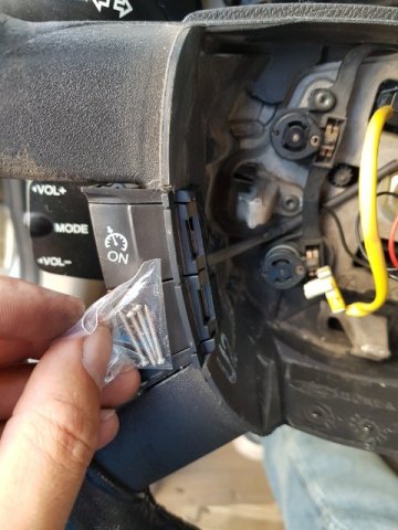

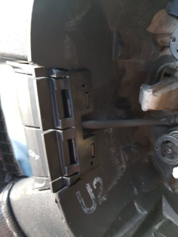

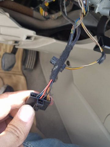

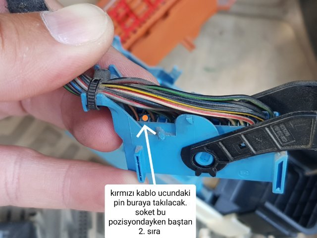

Direksiyon altındaki soketten GEM modülünü giden ikili kablo tesisatindaki pin uçları farklı buraya dikkat edelim . Bir tarafındaki pin uçları  kalın diğer taraftaki pin uçları ince . Ben dikkat etmeden ince pin olan  tarafı GEM modülündeki sokete taktım.  Kalın olan taraftaki pinler ise direksiyon altındaki sokete sığmadı.  1 saatimi aldı düzeltmek çünkü Soketten geri çıkartmak çok zor . Kırmamak için çok uğraştım.  Bu konuya hassasiyet göstermek gerekiyor.  Kısaca toparlamak gerekirse  Direksiyon altındaki soket ince pinler gelecek, GEM modülündeki sokete kalın pinler gelecek .

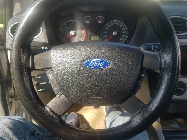

Öner Kurukuz
Harika bi çalışma olmuş.
Ellerine sağlık.

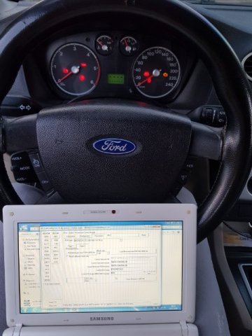

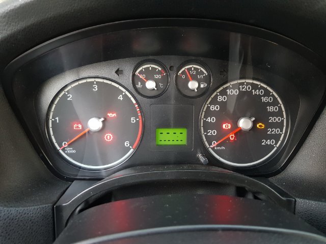

Cc devreye girince ekranda ona ait simgenin yanması gerekiyor. Sanirim sizin ekranda o yok.
Bir de bilgi olsun ; sizin "soket" diye adlandığınız şeylerin ismi aslında konnektör. Kabloların ucundaki metal parça da terminal.
Konnektörde yanlış yuvaya taktığınızda aslında çıkarması basit, ancak her konnektörün kendine has bir "terminal çıkarma aparatı" olur. Ucu çok ince bir şey ya da sağlam bir iğne ile çıkarmak mümkün. Bazı konnektorlerde iki kilit olur, biri terminali taktığınızda "çıt" sesi ile kilitlenen iç kilit, bir de konnektörün arkasında, altında ya da üstünde bastırarak kapatılan ikinci kilit. Terminali takarken ikinci kilidin açık olmasına dikkat edin, yoksa takamazsınız.
