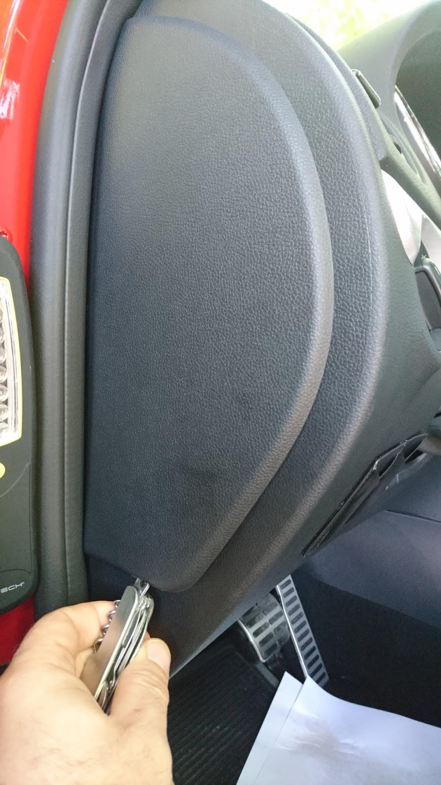

İkinci ve son girişimim, ön konsolun sol yanında yer alan, sigorta panelinden kablo çekmek oldu.
Sigorta paneline ulaşım ve görünüşü, aşağıdaki fotoğraflarda yer alıyor:
AsyZxQp1C5c5tkmE9CPVgdRVh0eGT5oYdZ4uCFF-QdopQ63QGXqo2SQTiLog7cxzOYIG0U7yiJcTLxZ3-9afKBhsk92_sRnJQn3VqzP4s6MxMtB9uvff450w2QRR01ERmZve2YQX feRTZYTbNngTBpEXrJ3UINnl6gYIS_BeDAsHq9lNFPLkYqJiSERp9X7fHQRS9BZDwLS5GIph2gBI1N2ZWjEjGMAFtypTBA9sTokyNf45bBqSOZxEH9uC9FsmYe9Y85wYNCZvxcIf

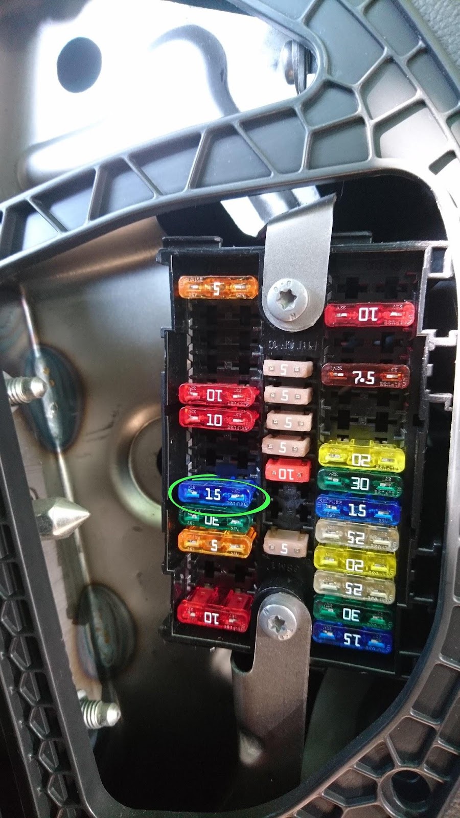

Besleme için, aşağıdaki sigorta şemasında, 6 numara ile gösterilen ve yukarıdaki fotografta da işaretlemiş olduğum, arka cam sileceği sigortasını kullandım. Bunu tercih etme sebeplerim,
- kontağı çevirince üzerinden akım geçmesi,
- beslediği sistemler yönünden, diğerlerine nazaran, daha az teferruatlı olması,
- ve erişiminin kolayda olması idi.
Kullanma kılavuzundaki sigorta şeması, aşağıdaki gibi görünüyor.

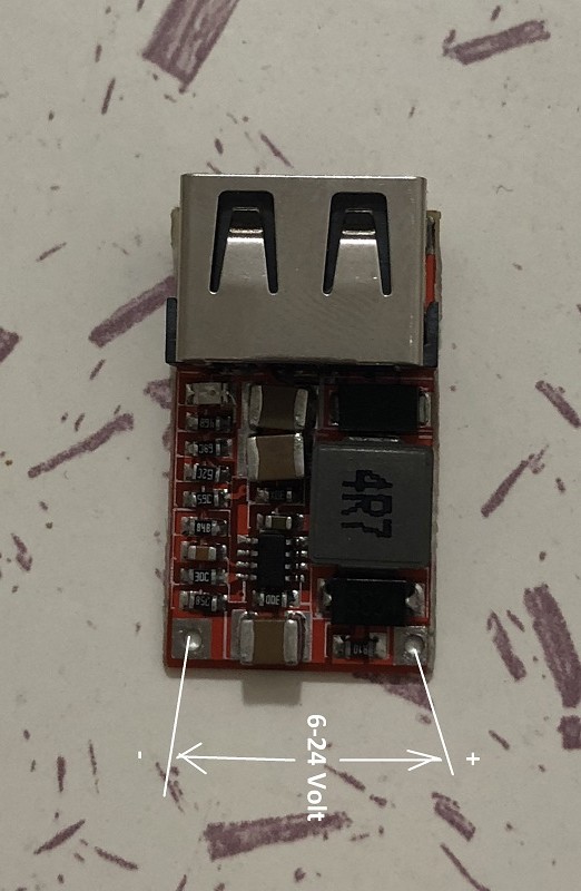

Sigortalardan gelen (12V) gerilimi, kameranın ihtiyacı olan miktara (5V) çevirmek için, aşağıda fotografına yer verdiğim,  DC-DC dönüştürücüyü kullandım (İnternet üzerinden ve Kadıköy Emintaş İşhanındaki mağazalardan edinmek mümkün kendisini)

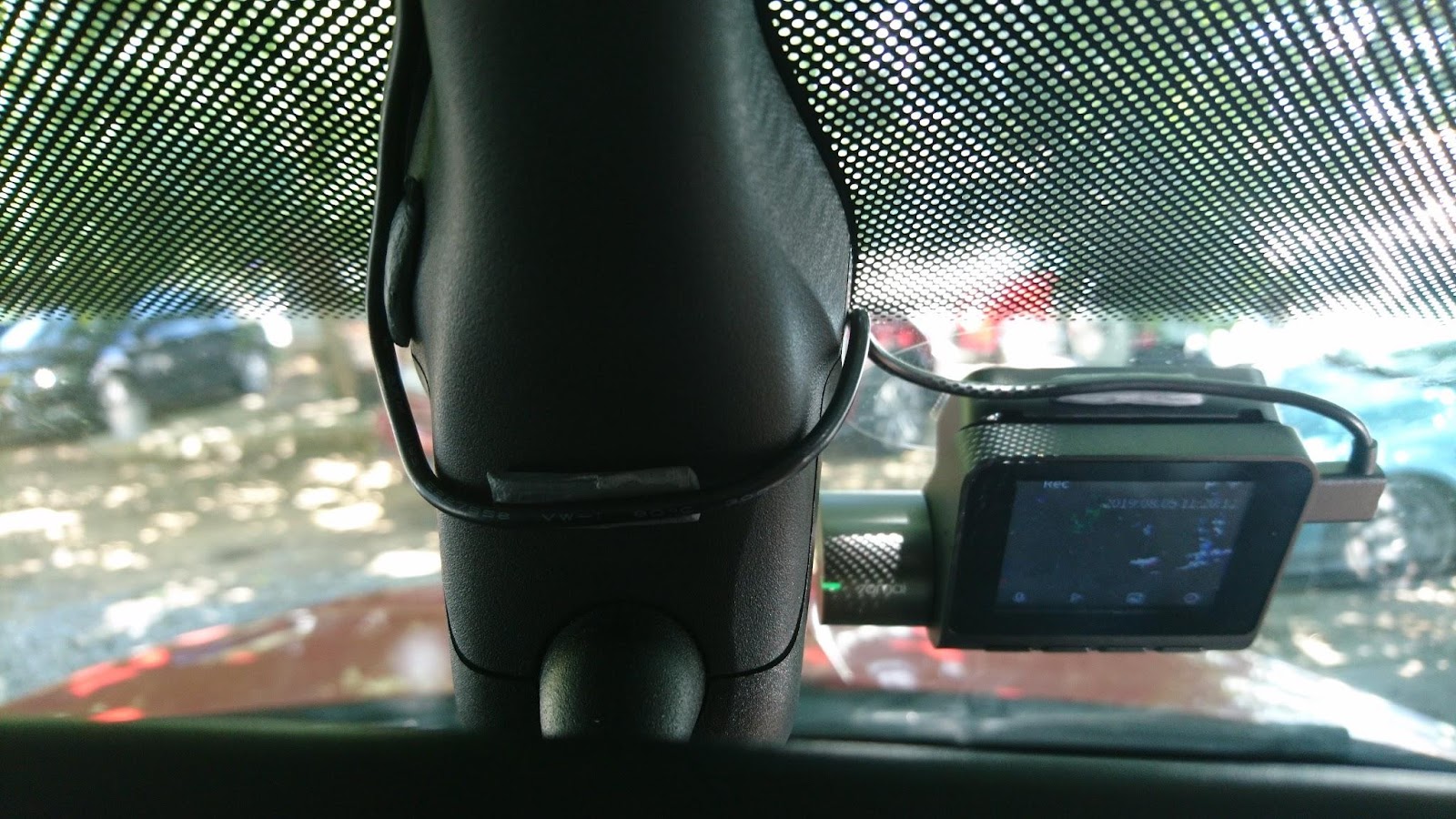

Kamera lensi, dikiz aynası ayağının mümkün mertebe yakınına denk gelecek şekilde, kamera altlığını ön cama sabitledim (Bu şekilde konumlandığında, lens olabildiğince ortalanmış ve ayna arkasında kalarak, soför görüş açısını kesmemiş oluyor).
Tarif ettiğim konum, dikiz aynası ayağının sağ tarafında kalıyor (Kameranın yeri ile ilgili fotografları, yazının sonunda görebilirsiniz).
Daha sonra, kabloyu ayna ayağının sağ yanından sol yanına geçirdim. Buradaki sabitlemeleri, “heavy duty” hamur yapıştırıcı ile yaptım (bendeki geçmiş referansları olumlu olan bu malzemenin, güneş altındaki performansını, izleyip göreceğim). Buradan da, kabloyu tavan kaplaması ile ön cam arasına yerleştirerek, sol A sütununa ulaştım.

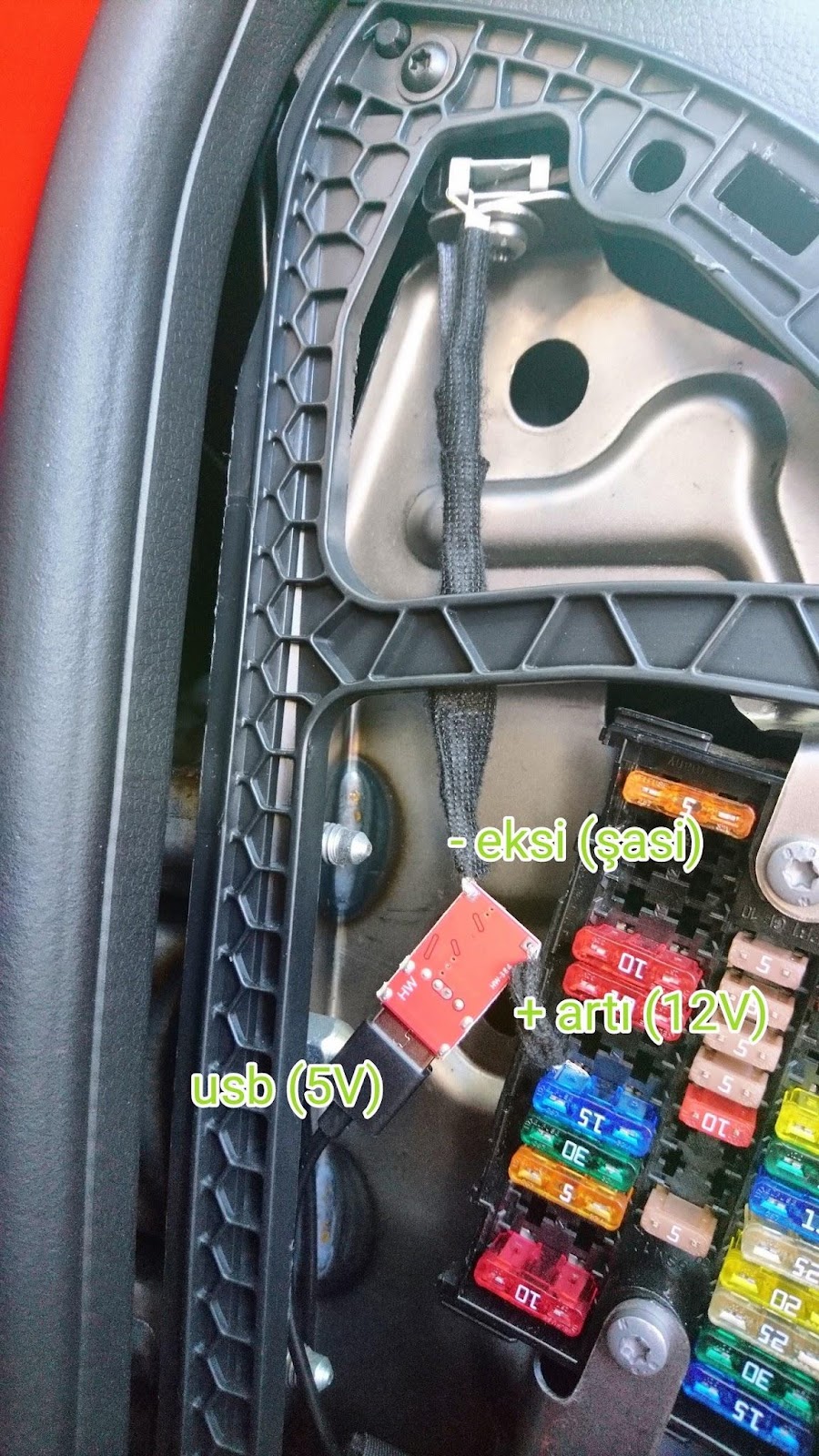

Konsolun yanından panoya ulaşınca, kablonun USB ucuna voltaj dönüştürücüyü taktım. Onun açık  uçlarına da, arka cam sileceği sigortasının + ucunu ve şasi bağlantısını yaptım.
Sigorta panosuna bağlantı (deneme bağlantısı ve nihai montaj) fotoğrafları, aşağıdaki gibidir:

Fuse tab’sız bağlantı biraz sıkıntı. Sigortanın çıkışından enerji aldığınıza emin olun. Burası önemli.
Ben fuse tab kullanarak 2A sigorta kullandım.

Kameranın kontakla birlikte çalışmasında bir anormallik gözlemlemedim henüz. Dahili bataryası olması nedeniyle, kontak açılmasından etkilenmiyor olabilir belki.. yine de, izlemede kalacağım.
Fuse tab bulabilirsem, bağlantıyı düzelteceğim. Dönüştürücünün 3 Ampere kadar akıma izin verebildiğini belirtti satıcısı.
