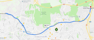

İlk Hypermil Road Testimizi az önce tamamladık. F16D4 motorun teknik özelikleri ışığında, Fabrikanın ön gördüğü devir bandı içerisinde aracı kullanarak, beklediğimizden çok daha düşük bir yakıt tüketimine ulaştık. Teste çıkmadan evvel motor harareti 72 dereceye ulaşmıştı. Aracın 2000 devir bandında, değişken subab zamanlaması sayesinde, düşük devirde araba ECUsü kendini yeniden optimize ederek tork bandını aşaği çekti. Buda çekişin düşük devirde artmasını sağladı. Karşımıza şile otoyolunun en dik rampalarından biri geldi. Burda aracın tüketimini artırmak için dip gaz yaparak çıktık. Alternatör Open Loop'a gecti. Arcın %100 motor yükü ile rampayı hız kaybetmeden tırmandı. Bu şekilde yapmamızadaki amaç motor suyu sıcaklığındaki oluşacak değişiklikleri gözlemlemekti. Aracın motor sıcaklığı 73 dereceye kadar çıktı.
Motorun yükünü artırmak için Klimayı açtık. Kavşağa geldiğimizde hızımız düştüğü için hararetde 76 dereceye kadar yükseldi. Kavşaktan dönüşümüzü yapıp, çıktığımız rampayı inmeye başladık. Ayağımız gazdan çektik, arac Fuel Cut-off yaptı. Hararet rampa sonunda 63 dereceye düşmüştü. Tüketim anlık 0,0 litre olarak gösterdi. Gaz pedalını bıraktığımız için bu sefer alternatör full regenaration yapmaya başladı. Akü şarj voltajı 14,7 volta kadar tırmandı. Burda görünüyorki, arabamız rampa aşaği durumlarda aküsünü doldurmak için geri dönüşüme giriyor. Aracımızın elektriksel karakteri, soğutma sistemini aktivitesi, gaz kelebek sönsörlerinin aktivitesi, Emilen hava sensörleri herşey düzgün ve nizami çalıştığı görüldü. Bozuk olmasına rağmen aracın oksijen sensörü çalıştığı ve Ecu sürekli anlık veri gönderdiğini tespit ettik.
Testimiz saate 80km ile 120 km hızlar arasında devam etti. Trafiğin yoğunlaştığı madenler bölgesinde hızımızı 70 km lere kadar düşürmek zorunda kaldık. Shell Güzel petrol kavşağında ışıklarda bekleyip tekrar "U" dönüşü yaptığımızda 20 km lik testimizi son bacağına gelmiştik. Sabit trafiğin el verdiği en yüksek seyir hızıyla yolumuza devam ettik. Ortalama hızımız tüm tes boyunca 70 km civarında kalmıştır. Şile otoyolu üzeri BP istasyonunda durduğumuzda Testimizin sonucunda Arac 5,4 litre tüketim değerine ulaştık.

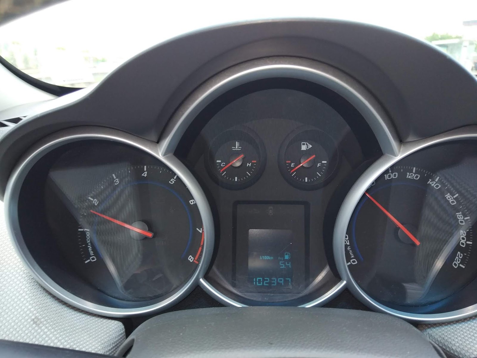

Az evvel 20 dakikalık yoldan geldik, Sıcaklık göstergesi bu şekilde sabit. Obd olmadığı için anlamı kaç derece bilemiyorum. Resimler 10 dakika arayla çekildi.
Mustafa Arıkan
Şehir içi sıkışık dur kalk, kısa mesafe bir kullanın hele neden LPG taktırıyorlar anlarsınız. :)
Ortalama 20 25 derece ısıda termostat hiç olmasa bile hararetin daha yüksek olması gerekirdi.
Haklısınız, şüpheleniyordum ama arabanın yabancısı olduğumdan adını koyamıyordum. Kendi i10 arabam bile 6 km rampa inerken 85 altına asla düşmez iken bu arabanın hızlıca hararet kaybetmesi bana tuhaf gelmişti.

Arabayi calistirinca 1200 devirde kisa sure calisip 800 devire geriliyor.  Termostad çalişip çalişmadigi belirtirmi ?
Rolantiyle bagdasmaz o is.
