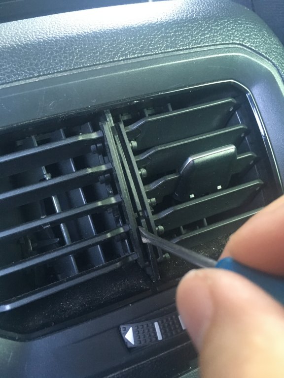

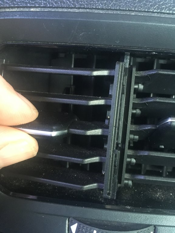

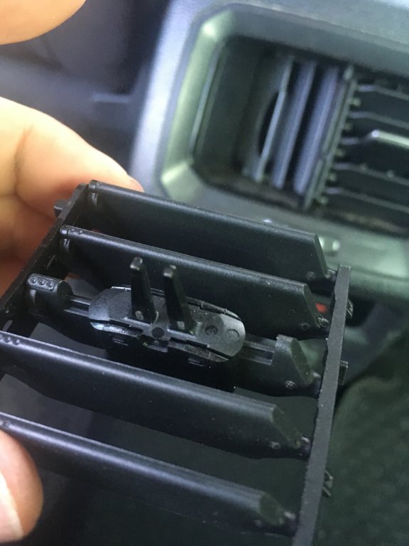

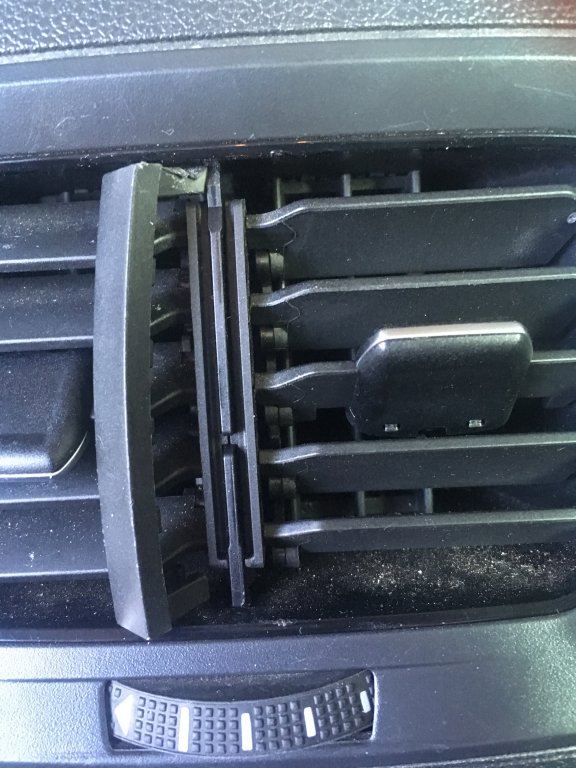

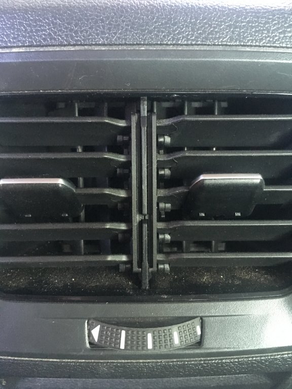

Mehmet Göktürk 13 Eylül 2019 Paylaş 13 Eylül 2019 (düzenlendi) Çocukların biri ayağıyla dağıtmış Klasik problem. Ön kısım ortadaki ayracın tepesinden trim sökme operasyonu ile kolayca çıkıyor. Bazı durumlarda arkadaki parça içeri düşerse bu kez komple söküp borunun içinden almak gerekiyor. Ancak benimkinde parça orda duruyordu. Herhangi bir hasar yara bere olmadan geri takıldı. Orjinal haline döndü. Orta direk üstten sökülecek önce bu önemli. trim tornavidası yukardan aşağı doğru ve dışa doğru parçayı itecek. Sonuç olarak tüm trimi sökmeye gerek yok. 15 Eylül 2019 tarihinde Selçuk Bakış tarafından düzenlendi Başlık 3 Yorum bağlantısı
