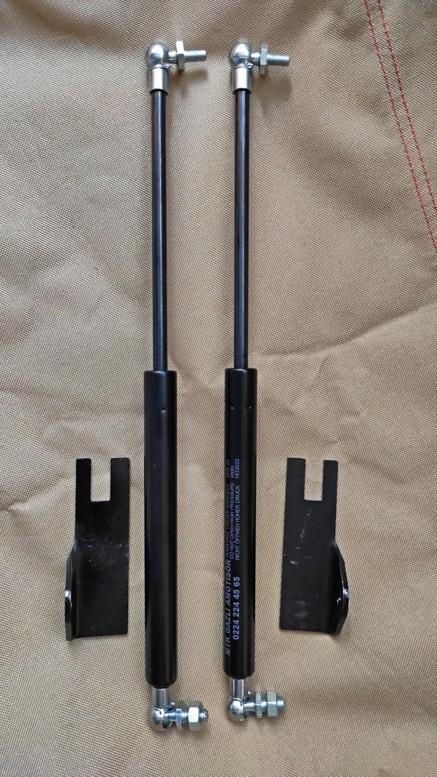

Kaput Amortisörü Montajı:
Fabrika çıkışında araçtan esirgenmiş parçalardan bir tanesi, ön kaput amortisörleri.
Yabancı sitelerde, tek amortisörden oluşan montaj setleri, 50 USD/AVRO civarında fiyatlarla  satılmakta. Gümrük, navlun derken, geliş fiyatı, iki katına ulaşıp, temelli yükseliyor.
Facebook Mitsubishi grubundan bir üyenin, kendi Carisma model aracı için yaptırdığı set, bizim Yeti grubunun bir üyesinin aracına tastamam olunca, grupta amortisör seferberliği ilan edildi :)
Seti ilk olarak kendi aracı için yaptıran üyenin paylaşımcı ve özverili hareket etmesi sayesinde, talep eden herkes, makul bir fiyatla, mutlu sona ulaştılar.
Kendi montaj hikayem, aşağıdaki parçalardan oluşan setin elime ulaşması ile başladı.

İlk olarak, amortisörleri kaputa tutturmaya yarayan siyah renkli aparatları, aracın rengine boyadım. Parçaların vernikli olduğu, boyadıktan sonra aklıma geldi :) Kırmızı kat, pek sağlam olmadı, ama görünüşü kurtardık.

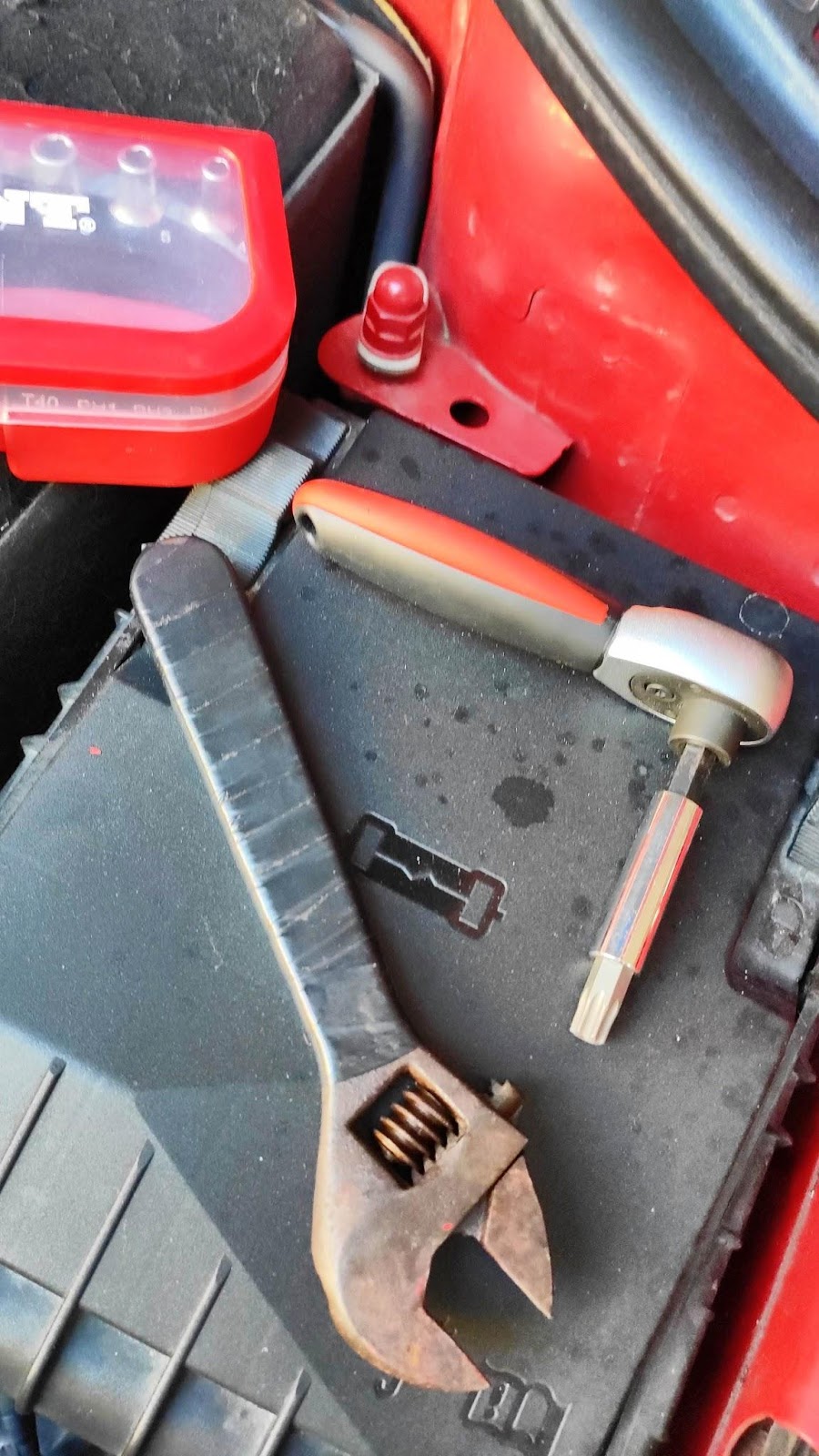

Montaj için, 12 civarında ayarlanabilen bir ingiliz annahtarı ve T40 uçlu tornavida yeterli.

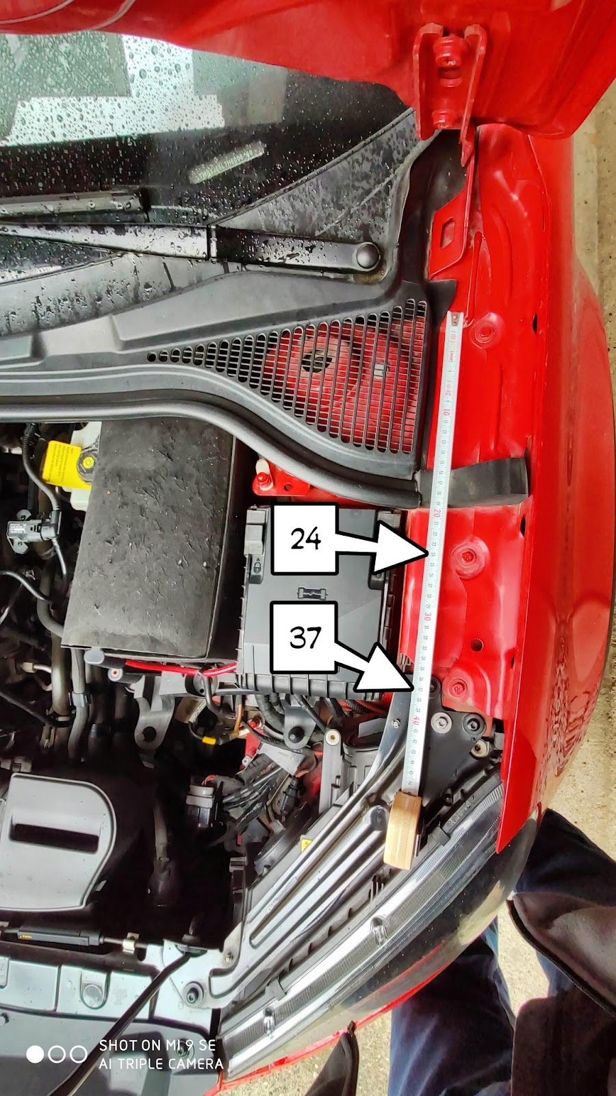

İlk olarak çamurluktan başlamak, montajda kolaylık sağlıyor.
Çamurlukta sökülecek olan vida, aşağıda fotoğrafta, menteşeden uzaklığı “24” cm olarak işaretlenmiş olandır.
Bu vidanın kendi orjinal pulu, vidası ile birlikte çıkıyor ve vidasını terk etmemekte ısrar ediyor.
Montajı tamamladıktan sonra, bu noktada biraz kasma (stres birikimi) olduğunu hissettim. Bu noktaya, sonradan pul ilave ettim. Aşağıdaki ikinci resimde, orjinal vidalar ve kendi ilave ettiğim pullar görünüyor.

Alt kısmın sabitlenmesinden sonra, aparatı monte ediyoruz (T40 ucun biraz bolluğu var gibi, ama iş görüyor).
Sonrasında da, kaputu hareket ettirerek, amortisörün ucunu aparata yerleştirip, somunu sıkarak montajı tamamlıyoruz.

4 numaralı foto ile, kendi aracınızın ölçülerini karşılaştırın öncelikle.

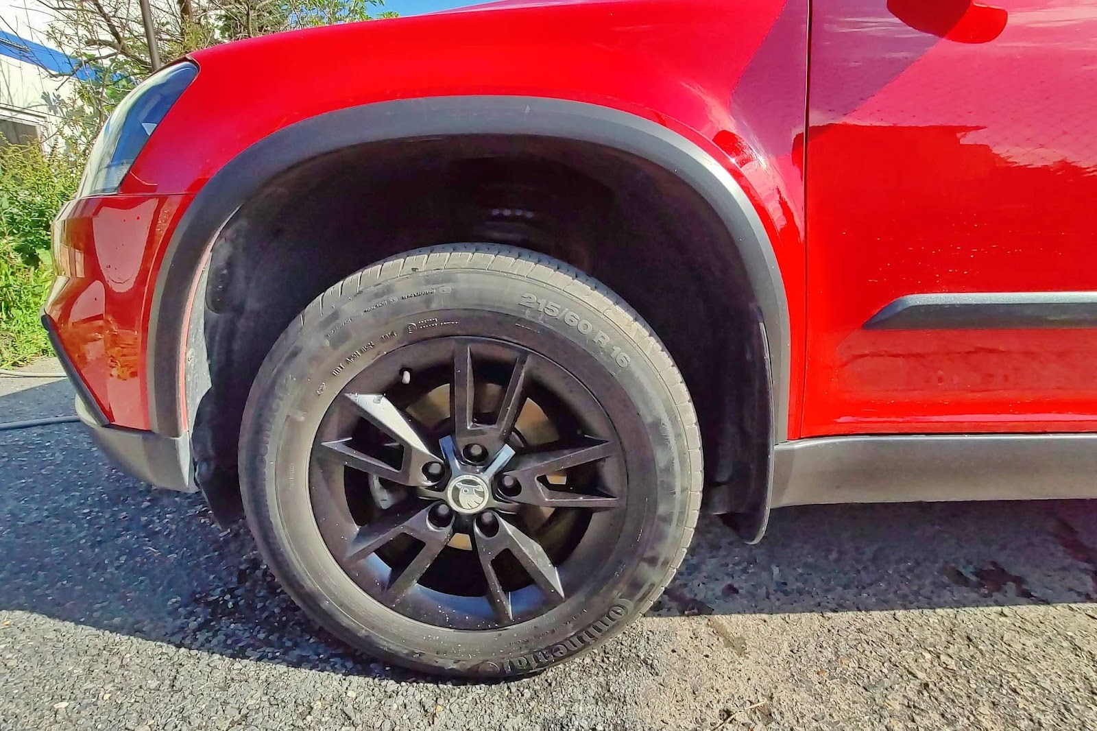

Jant rengi değişimi:
İki sezondur, Kışlıklarda, metalik siyaha boyadığım sac jantları kullanmaktayım.
Ng7dUGR1iIPkmj9lBLXnAe-Wv77QJ3U2l3EnvIMb-JS_xNZrqRQ78p7jgRK-67GKAiM4RcgOtsvlRIM80tYkOMUyTwXfnoLrMKXL2KJnfDelOG9GTrBfM4w_SX8Jl-QkSLvtix2S
Bu jantlar, zaten aklımda olan, siyah renkli jant kullanma isteğini, temelli alevlendirdiler.
Sonunda, kendime daha fazla direnmeyip, evimin yakınında (Göztepe Oto Sanayi sitesinde) olan ve iyi referansları da bulunan bir jant uzmanı firma ile anlaşıp, orjinal olarak alüminyum renkli Forest jantları, uzmanına havale ettim.
A4ZvAbZQ1STe2EumLaSqpbyCgOwrDM6ZlGmULJEICkuAPKSZTosS1q84M1BQ59i8hAzAfVwP6C-Z5FM6ioP2TfEybtf2WQ02C9r7RxtknmF9xAHqgfC5k28Agp7no5I1SWzhMSO-
İki buçuk gün süren, zımpara+astar boya ve vernik işlemleri sonrasında, Kışlık lastikler değişirken, jant boyama işi de aradan çıktı.
LAjJe-349BOq5E970xlmSODI-ua3EtoaUXgyiUkWWYyx1u6Tb5NgooT2Co-UK5rFR7_xeCE6yVTYP3Vl4ByRoFritN-OEgxi9XhbELB6LF9Daf5KlxEMM8i3j7Nggm8pkVqxtjQ7
7DTrajx7hoYaCDeRC1I7zRzdT1b_jP6yz7zUw-uAYCEpTWmVTckA30MW0ajCjYghLathsYhWkxz94ccdkNaKFekVa7lQfLjogAHjfxYAibYUFauCPeUKX00AZpZ6IIfuCpecCas3
Siyah renk konusunda, mat ve parlak renk seçenekleri arasında, tercihimi mattan yana kullandım. Parlak renge nazaran, daha az kir göstermesi ve daha minimal görünüme sahip olması nedeniyle böyle bir seçimim oldu.
CfOpgVVGDz2P4FhevHrv67vrEvwXa0_Lu0BoPm3tXgytHbdOaGrsPPH2NPil7FTabC5A3fPF8R8mieOzUEfWUab9XcuFLassaIaYsxMe_k5GWiQJxlUAIpbyTxlYbpOH1OQhWqKd
Renk değişimi için boyatma işinin öncesinde, plastidip denilen, kaplama malzemelerine de yöneldim. Kullananlardan aldığım geri dönüşler, beni tatmin etmedi. Uygulaması, dayanımı ve sonrasında da, sökümü  konularında, fazlaca soru işareti vardı.
Son çare olarak, kendimi ikna etmek için, kullanarak test ettim (çünkü, boyama işi ile, kaplama işi arasında, ikna olma çabasına değecek kadar bir fiyat farkı vardı). Bir tüp alıp, aracın arka logosu üzerine uyguladım. Kaplamayı yaparken, pazarlayanların önerdiği çeşitli uygulama inceliklerini göz önüne aldım. Buna rağmen, jantlarda uygulama ve muhafaza etme konularında, hemen ulaşamayacağım seviyede deneyim gerektirdiğini gördüm ve bu malzemeden vazgeçtim.
58pwdG5Y9tvOCvhIwz2gPvPl6FgxeHC4NbSnNQJeFo6B6aCzhVtcjAZB0t_9GWRASbxL4hS24STMpVkadUtksCChUzVUe64IRTN1R6kwciUSnw9vySt_bVHGIIL2W4CXIbdL_lmI
Bu esnada edindiğim plastitip deneyimini ise, artık araçta kalan son kromajlı yerleri de örtmek için, kullanmaya hazırım :)
VUYXOjFi_wuqTyHwqdyqa8spV0f3P2ij4QHwrTQX9G6CSnDZBEo41UUGNWCBHjv7sFshjCz9aqvkQLMaI9RRM9EVL3eFHF2QjQvKXfBoafM35A1tL5eL5bE0JHuAOEXWMl1q2bzX

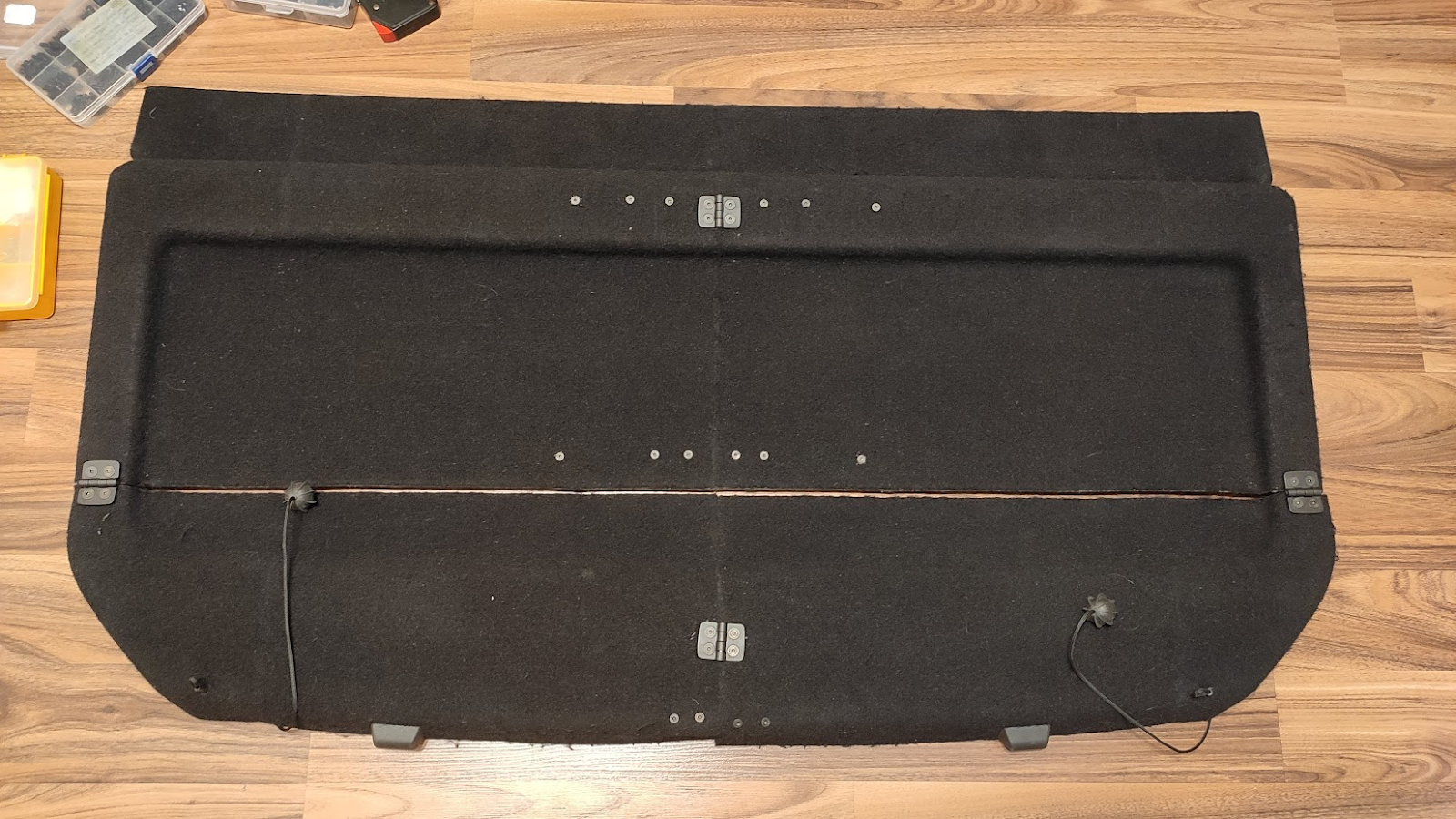

Pandizot tadilatı:
Pandizotu, enine ve boyuna katlanır hale getirdim.
95sz1Iu_z8g4QV6wCD_yE6WWI2K7ZvCFzxqr-jXN
mMvIthN8CjP63D6_DY9fSxAczfvoUB0EjM9utSen
Resimlerdeki orjinal araç pandizotumu, neredeyse, aracı aldığımdan beri kullanmıyordum. Sebeplerini ve yerine kullandığım file+neopren kumaş düzeneğini, tadilatlar konusundaki mesajımda yazmıştım.
Zaman içinde, kullanımda yaşadığım eksiklikler ve orjinal pandizotun stok maliyetinden (işgal ettiği yerden) kurtulma düşünceleri arasında, öze dönüş planları yapmaya başladım :)
File+kumaş sisteminin kullanımında yaşadığım en önemli eksiklik, zaman içinde oluşabilen sarkma ve deformasyonlar sebebiyle, üzerinde duran kumaşı düzgün halde tutmanın zorlaşmasıydı.
Değişiklikteki amacım, orjinal pandizotu boy ekseni (kısa ebat) etrafında katlanır yapıp, bagajın bir köşesinde taşınabilir hale getirmekti. Böylece, gerektiğinde, bisiklet gibi yüksekliği olan eşyaları, pandizotu araçtan çıkartmadan bagajda taşıyabilecektim.
Plan yapmaya başlayınca, kısa yöne ilaveten, uzun yön ekseni etrafında da katlanırlık olmasının, gündelik kullanımda işime çok yarayacağını düşündüm.
Hangi malzemelere ihtiyaç var, nereden keserim, nasıl keserim soruları arasında, hazırlıklar başladı.
Önce menteşe seçimi yapıldı. Katlanma halinde, başlarının fazlalık oluşturmaması için, vidaların menteşelere gömülü olması gerekiyordu. Sağlam ve yeterince geniş vida yuvaları olan, resimdeki menteşeler ve bunlara uyacak düz başlı vidalar seçildi.
7fzdIabhvjVx8i7F-rCCz4NYOGUDAAS4EngUxuBh
Lazd9r4K4a-2MbxlUUFR28bUFLqS5gqI_s1ggKa1

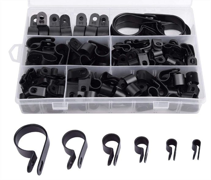

Ayrıca, çift yönlü kesim yapacağım ve pandizotu elma gibi dörde ayıracağım için, bazı destek elemanlarına ihtiyacım olacaktı. Bunun için resimdeki klips setini sipariş ettim.
6hvKzgqnapeZBy9SPqT-aCvzS5BWzsL4fS-YuBLv
Elimde çıkma olarak  mevcut olan, bakalit ve aliminyum boru parçalarını, bu klipslerle pandizota sabitleyerek, kesilen parçaları birleştirip sabitleyen destek(ler) oluşturmaktı amacım..
Kısa yönde (aracın tekerlek davlumbazlarının üzerinde yer alan doğal mesnetler nedeniyle) desteğe ihtiyaç yoktu.
Uzun yönde ise, herhangi bir mesnet olmaması nedeniyle, boru ve yukarıdaki klipslerden oluşan bir sabitleme sistemi gerekiyordu.
Önce, kesim hatları maske bandı ile işaretlendi, Dremel ve el testeresi ile kesme işlemi  tamamlandı.
Daha sonra, menteşeler, M5 cıvatalar ile ve somun altlarına pul atılarak, sabitlendi.
Son olarak da, boru çapına uygun klipsler, M4 cıvatalar ile yerlerine takıldı.
İlk başta, sağlamlık için, katlanma eksenlerine dörder adet menteşe takmayı düşünmüş olsam da, geometrik kısıtlamalar buna izin vermedi, her bir eksen için, ikişer adet menteşe kullanabildim (Her iki eksende, sorunsuz açılıp kapanabilme için, menteşelerin aynı düzlemde monte edilmiş olmaları gerekiyordu ve pandizot üzerinde, bu kritere uyan yeterince montaj alanı yoktu).

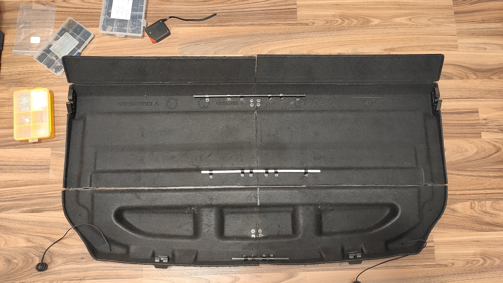

Netice olarak, aşağıdaki fotoğraflarda göstermeye çalıştığım bir pandizotum oldu.
Bitmiş (kesilmiş ve montajlar yapılmış) hali:
fa2G56YrSp7MID-yqHtHNHHLf0ZpjI18mh4ykbxb
eTH0an4Kn0rN_e1F1qt4KBVHgRBY_IXe4zqRis20
Katlanma pozisyonları:
rZHSXj3LaE1yqCwI5RBt0CiJ3rf5v3D9a07CCS1X
5OhQs98y2g1UBmXfi3TscGWugt3gRbr-3WSJVD1c
_mg_--5pO8TaHiONLRcYd5yC5g_G-8h08BzbNEQo
Montajlı hali:
qZGdhSqi8jzkg7VMd-fUIsGa7SwWcYhiPVcdAFtE
6i6gH70-l72AhWV1BbS_sg9slfEnrINYp3XZ7SYW
f0APDhUubjBHEIavb6JjecL_RmrRpiRV0DTIeEtM

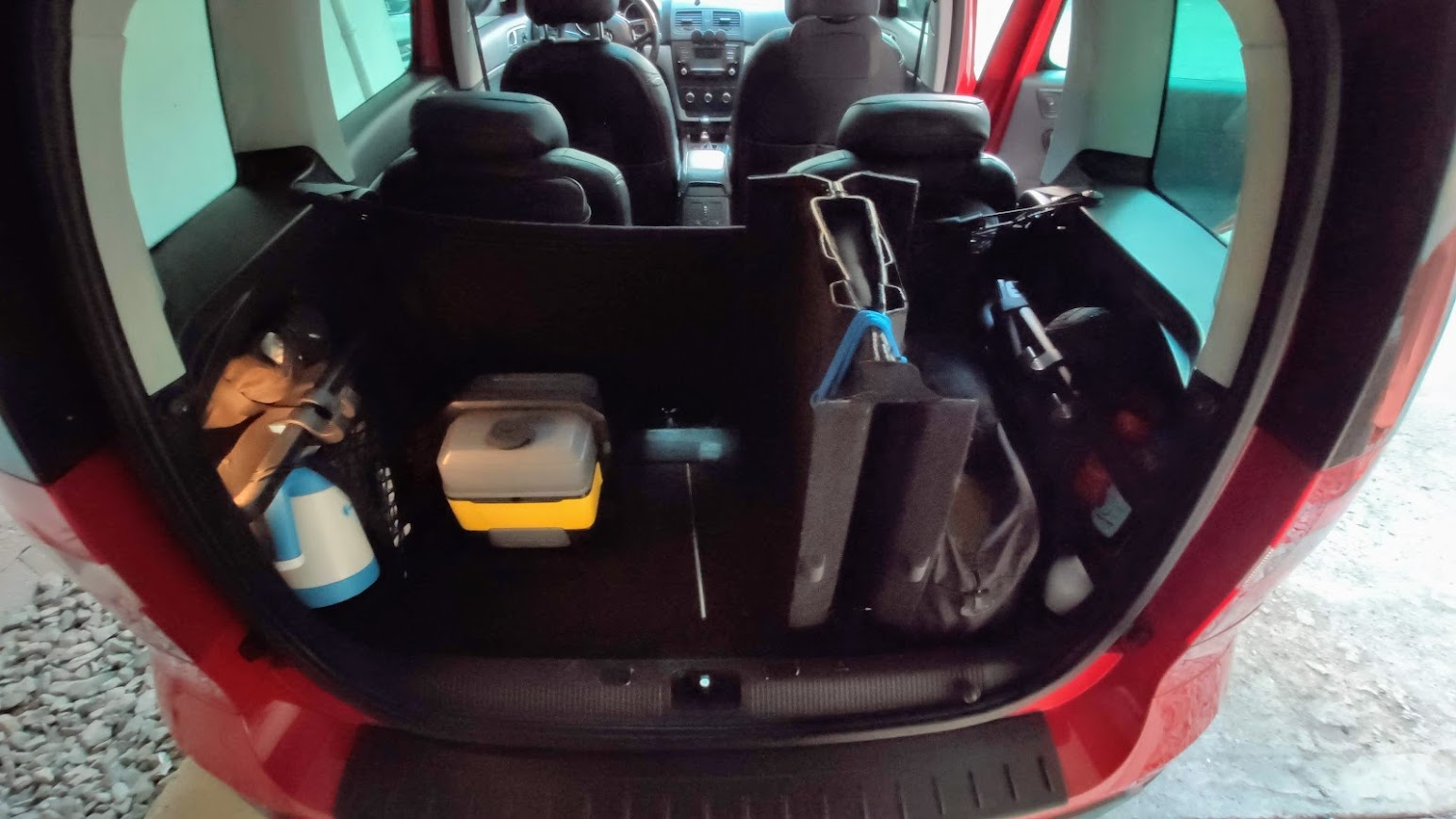

Pandizotun katlanarak, bagaja konmuş hali:
XrXkYYf9duPqoKOUXg9Is7E11sKK2QrWjQaVCMoU
Kaplama örtüsü:
YFsn0oLhr-wPnYMmuq_AHk9niHBgUtoBbCmOlA-g
Sonuç: Gitti caanım fabrikasyon pandizot. İkinci elde değer kaybım olur mu acep?
