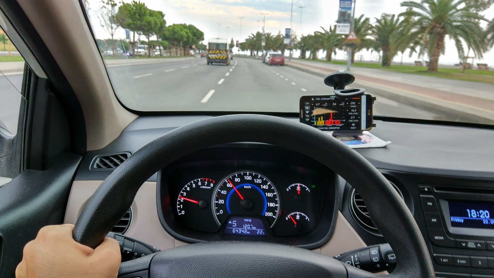

Head up display obd2 ye bağlanıp bilgi alıyor, ben tabletten torque uygulaması ile bilgileri anlık takip etmeyi seviyorum çok kullanıyorum. Bu ikisini aynı anda bağlayabilirmiyim, elm yi obd girişine takınca hud için giriş kalmayacak. İkisini aynı anda kullanabilmek mümkünmü
OBD girişini çoklamak mümkün.

Bu ara kablo obd anlık veri alımının süresini etkilermi. Gösterge okurken yada hud dijital hız göstergesinde gecikme yaşarmıyım

Ben 11 inç tableti cama sabitleyip torque lite uygulaması açıkken araç kullanıyorum. Sağda solda ekranlar olması hoşuma gidiyor, dikkatim de dağılmadı hiç nedense.
