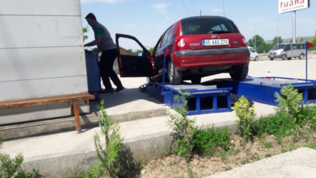

Hasan Karabekiroglu 7 Ekim 2019 Paylaş 7 Ekim 2019 Yerin müsait ise ve kaynak becerin varsa ve sürekli kullanacaksan rampa yapmanı tavsiye ederim :) 1 Yorum bağlantısı
Selim Kaya 7 Ekim 2019 Yazar Paylaş 7 Ekim 2019 Hasan Karabekiroglu yazdı: Yerin müsait ise ve kaynak becerin varsa ve sürekli kullanacaksan rampa yapmanı tavsiye ederim :) Sitenin bahçesindeyim. Bu kadar teferruatlı olmasa da, ön ve arkalar için ayrı ayrı rampa olabilir aslında. Yorum bağlantısı
Eren Gökmen 7 Ekim 2019 Paylaş 7 Ekim 2019 Aslında rampa almayı ben de düşünüyorum. Ufak boylu olanlari var. Yorum bağlantısı
