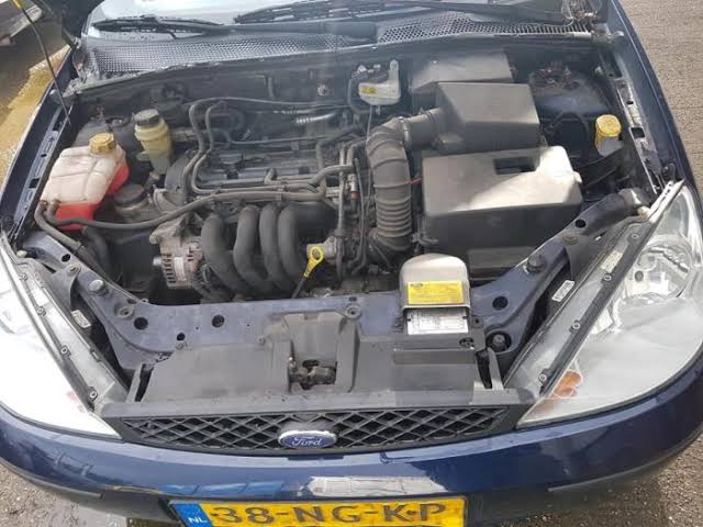

facelift 2003 sonrasi map mevcut manifoldun altinda ulasilmasi zordur
  • 4 yıl sonra...

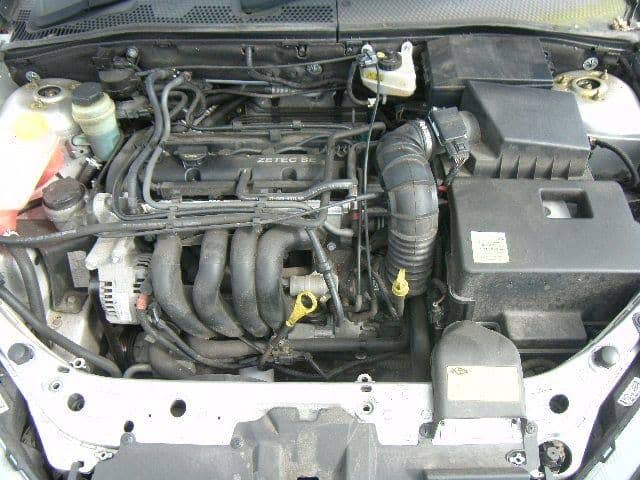

Makyajlı ve manüel ise kap var focus 1 de . Makyajsız ve veya otomatik makyajlı ise maf.
Maf hava filitre kutusunun çıkışında
Mafli

Mapli
images?q=tbn:ANd9GcTLwQvV-rOYvvVY0FboVC4
