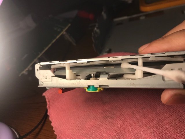

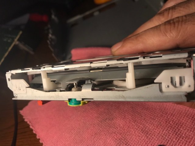

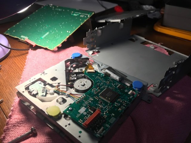

Bu teyp uzun süredir cd leri çıkarma sorunu yaşatıyordu.
Soruna sebep olan parça cd’yi geri iten bir silindir.
Bu silindiri kolonya ve kulak çöpü ile temizledim.
Tabi bunu yapabilmek için epey dağıtmak gerekiyor.
Yalnız dikkat edin, kulak çöpünün pamuğunu teybin içine kaçırmayın.
Yoksa tekrar söküp dağıtmak gerekiyor.

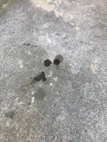

Sağol.
Debriyaj merkezi bozulmuş.
İş yapmaz oldu.

Mekanik arıza ya Ali.
merkez içinden patlamış.

Alt merkez değişti.

Bugün fren merkezi değişti. 750 lira
