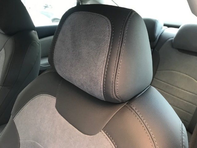

Mehmet Ozyurek 8 Temmuz 2022 Yazar Paylaş 8 Temmuz 2022 İçeriği nedir bu döşemenin abiKomple. Kenarlar gri deri. Vücuda Temas yerleri tay tüyü. Tarifi zor. Yapılınca gösteririm. 3 Yorum bağlantısı

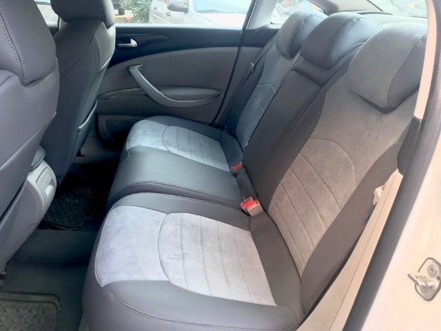

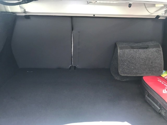

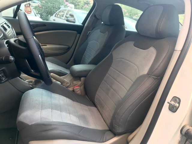

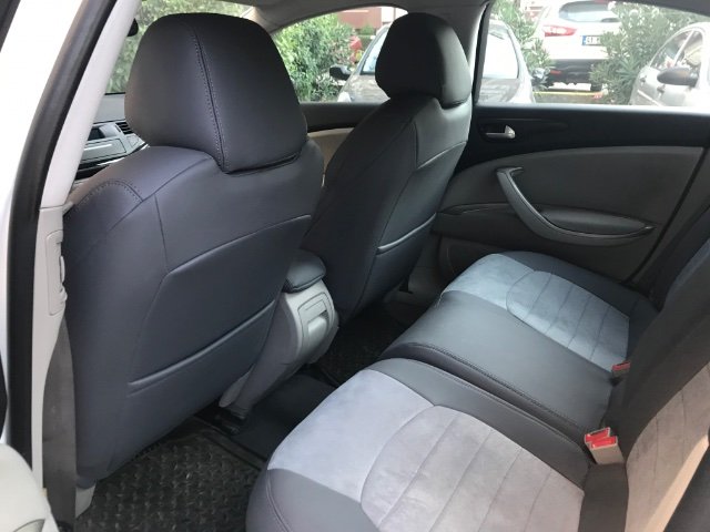

Mehmet Ozyurek 4 Ağustos 2022 Yazar Paylaş 4 Ağustos 2022 Arabanın döşemeler tamam 32 Yorum bağlantısı
Tansu Kalafatoğlu 4 Ağustos 2022 Paylaş 4 Ağustos 2022 Döşeme giydirince koltuktan çıkan hava yastıkları açılıyor mu? Yorum bağlantısı
Mehmet Ozyurek 4 Ağustos 2022 Yazar Paylaş 4 Ağustos 2022 Muhittin Kaplan yazdı: Fiyat iyi adres neresi ? Akıncı oto kılıf. Bağcılar. 1700 lira komutanım. Tansu Kalafatoğlu yazdı: Döşeme giydirince koltuktan çıkan hava yastıkları açılıyor mu? Bi şekilde yırtar çıkar ya. 1 1 Yorum bağlantısı
Hasan Karabekiroglu 4 Ağustos 2022 Paylaş 4 Ağustos 2022 Kılıf demi abi bu, orijinal döşeme üstüne geçirilenden yani ? Yorum bağlantısı
Mehmet Ozyurek 4 Ağustos 2022 Yazar Paylaş 4 Ağustos 2022 Hasan Karabekiroglu yazdı: Kılıf demi abi bu, orijinal döşeme üstüne geçirilenden yani ? Evet kılıf. Bu gıcık arabanın döşemesi soyulamıyor. Süngere yapışık. 1 Yorum bağlantısı

Sani Gerşon 4 Ağustos 2022 Paylaş 4 Ağustos 2022 Gündüz gözüyle daha da güzel gözüktü valla. Güle güle eskit. Yorum bağlantısı
Mustafa Arıkan 4 Ağustos 2022 Paylaş 4 Ağustos 2022 Tansu Kalafatoğlu yazdı: Döşeme giydirince koltuktan çıkan hava yastıkları açılıyor mu? Ben bunu direksiyon airbag’ini deri kaplayan (Mercedeslerdeki gibi) TR’de önde gelen firmalardan birine sordum. Adamlar kemküm etti, biz müşteriye belirtiyoruz, sorumluluk almıyoruz dedi. Araştırdım. Yurtdışında bu işi yapanlar derinin yırtılması istenilen kısmını arkasından bir miktar iz yaparak aşındırıyor ki airbag oradan deriyi rahatça yırtabilsin. 2 Yorum bağlantısı
Mehmet Ozyurek 4 Ağustos 2022 Yazar Paylaş 4 Ağustos 2022 Mustafa Arıkan yazdı: Ben bunu direksiyon airbag’ini deri kaplayan (Mercedeslerdeki gibi) TR’de önde gelen firmalardan birine sordum. Adamlar kemküm etti, biz müşteriye belirtiyoruz, sorumluluk almıyoruz dedi. Araştırdım. Yurtdışında bu işi yapanlar derinin yırtılması istenilen kısmını arkasından bir miktar iz yaparak aşındırıyor ki airbag oradan deriyi rahatça yırtabilsin. Bunlar kem küm bile etmedi. ? Gerçek deri değil ya Yırtar airbag bunu. Gerçek deri olsa zor. 1 Yorum bağlantısı
Mustafa Arıkan 4 Ağustos 2022 Paylaş 4 Ağustos 2022 Mehmet Ozyurek yazdı: Bunlar kem küm bile etmedi. ? Gerçek deri değil ya Yırtar airbag bunu. Gerçek deri olsa zor. Bayon’a yaptırmam lazım. Kumaşı çok kalite hissi vermiyor. Bir iki yıla kenarlardan yıpranır yoksa. 1 Yorum bağlantısı
Oğuzkan Işık 5 Ağustos 2022 Paylaş 5 Ağustos 2022 Güle güle kullan emmi. Çok güzel olmuş çok beğendim. İlk fotoğraf sıfırken çekilmiş hissi vermiş. Hava yastığının o basınçla açamayacağı yırtamayacağı yer çok azdır. Yorum bağlantısı
Mehmet Ozyurek 5 Ağustos 2022 Yazar Paylaş 5 Ağustos 2022 Mert Gülkokan yazdı: sen memnunsan sorun yok emmi ama ben beğenmiyorum maalesef Alternatifim yok Mert. Ya yırtık ve her geçen gün daha yırtılan süngerleri parçalanan sürücü koltuğu.. ya kaplama döşeme. 1 Yorum bağlantısı
Önder Özcan 5 Ağustos 2022 Paylaş 5 Ağustos 2022 Mehmet Ozyurek yazdı: Bunlar kem küm bile etmedi. ? Gerçek deri değil ya Yırtar airbag bunu. Gerçek deri olsa zor. Güle güle kullan Emmi. Bi yerden yırtar olayı pek iyi bi şey değil. Yırtılması gereken yerden yırtması lazım. Seninki torpido değil ama, mesela geriye doğru da açabilir acil durumda. https://www.youtube.com/watch?v=-kMZft89_QQ 3 1 Yorum bağlantısı
Mehmet Ozyurek 5 Ağustos 2022 Yazar Paylaş 5 Ağustos 2022 Önder Özcan yazdı: Güle güle kullan Emmi. Bi yerden yırtar olayı pek iyi bi şey değil. Yırtılması gereken yerden yırtması lazım. Seninki torpido değil ama, mesela geriye doğru da açabilir acil durumda. https://www.youtube.com/watch?v=-kMZft89_QQ Güzel örnek. Önler sağlam diz sağlam perdeler sağlam. Kemer de takıyorum zaten sürekli. Yanlar şansa artık. Arka yanlarda zaten yok. Orijinal sürücü koltuğu bulursam da hemen sökerim bunları. 1 Yorum bağlantısı
Ü.Emre Kartal 5 Ağustos 2022 Paylaş 5 Ağustos 2022 Mehmet Ozyurek yazdı: Güzel örnek. Önler sağlam diz sağlam perdeler sağlam. Kemer de takıyorum zaten sürekli. Yanlar şansa artık. Arka yanlarda zaten yok. Orijinal sürücü koltuğu bulursam da hemen sökerim bunları. Seneler önce bilindik ve işini iyi yapan bir yerden henüz bu kadar yaygın değilken bir kılıf aldım babamın aracına. Kılıfta airbaglerin olduğu noktalarda dikiş farklı bir iple ve daha güçsüz şekilde dikilmişti. Kumaş olması tabi en büyük etken ama dikişin ve ipin uygun olması önemli. 2 Yorum bağlantısı
Metin Uzunoğlu 5 Ağustos 2022 Paylaş 5 Ağustos 2022 Mert Gülkokan yazdı: sen memnunsan sorun yok emmi ama ben beğenmiyorum maalesef Renkler kapı içi renk tonlarına yakın olsa daha şık olabilirdi. Yorum bağlantısı
Mehmet Ozyurek 5 Ağustos 2022 Yazar Paylaş 5 Ağustos 2022 Metin Uzunoğlu yazdı: Renkler kapı içi renk tonlarına yakın olsa daha şık olabilirdi. O renk deri yok işte. Yakın renk olan döşemeci var ama 500 lira daha pahalı yapıyor. Seri üretiyor, Şura neden böyle deme şansın yok. İşçilikleri de benimkine göre kötü. 1 Yorum bağlantısı
Metin Akbal 7 Ağustos 2022 Paylaş 7 Ağustos 2022 Peki eski koltuktan hava yastıklarının olduğu yerleri açık biraksaydik sadece kılıf tarafı kalsaydı. İkisi bir çok zorlar mı? Yorum bağlantısı
Mehmet Ozyurek 7 Ağustos 2022 Yazar Paylaş 7 Ağustos 2022 Çok takılmıyorum açıkçası. Bir şekilde açılacağını düşünüyorum. Perdeler ve önler sağlam. Koltuk arayışım da devam ediyor.. Yorum bağlantısı
