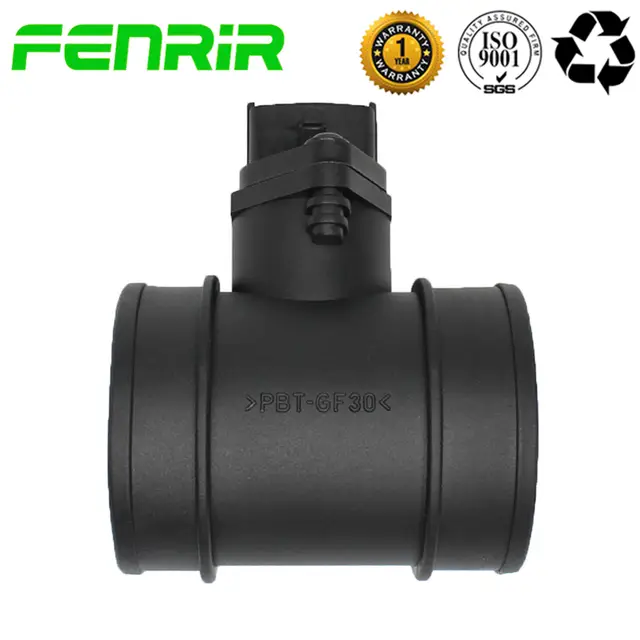

MAF sensorunden bahsediyorsunuz evet var ama sensor boruya entrgre sekilde. Cikmiyor. Hava filtresi kuyusundan bogaz kelebegine kadar yekpare boru. Bu yuzden MAF sensoru temizligi yapilamiyor. Benim aracin ön takim bilyalar, takozlar, Zrot degismesi gerekiyor. Ön takim bozuk oldugu icin direksiyon pompasini fazla zorluyor ve akim yeterli gelmiyor olabilir mi ?

%99 tek boru değildir maf sensörünün olduğu yer çıkıyordur. Maf sensörünü yağsız kontak sprey ile temizlemelisiniz unutmayın aynı zamanda çok yakından sıkmamanız gerekiyor.  Maf sensörü bak burada tek boru olmadığı belli. Hatta sadece sensör satılıyor Tek maf sensör.
