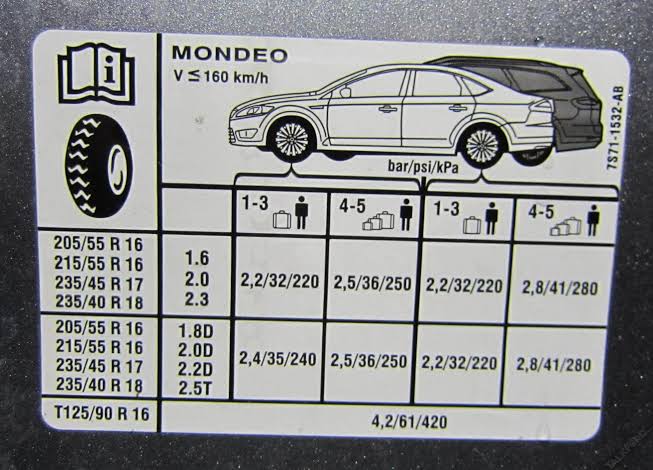

Metin Uzunoğlu 10 Ocak 2020 Paylaş 10 Ocak 2020 Ahmet İhsan Akşen yazdı: Bildiğim kadarıyla jant ve taban genişliği artsa da çap değişmiyor kapıda yazan ölçüler kullanılınca. Söyle birşey kullanılabilir sanırım. https://www.spaccer.com/tr_TR/markalar-ve-modeller/dacia/sandero/ Bazı araçlarda değişiyor, Mesela Mondeo Mk4 215/50 r17 çap=64.68 cm iken 235/45 r18 çap=66.87 cm. Yorum bağlantısı

Ahmet İhsan Akşen 10 Ocak 2020 Paylaş 10 Ocak 2020 Metin Uzunoğlu yazdı: Bazı araçlarda değişiyor, Mesela Mondeo Mk4 215/50 r17 çap=64.68 cm iken 235/45 r18 çap=66.87 cm. Ölçüler öyle olsa dediğiniz doğru ama yanlışlik var verdiğiniz ölçülerde. 1 Yorum bağlantısı
Metin Uzunoğlu 10 Ocak 2020 Paylaş 10 Ocak 2020 Ahmet İhsan Akşen yazdı: Ölçüler öyle olsa dediğiniz doğru ama yanlışlik var verdiğiniz ölçülerde. Bir an için hafızamın zayıfladığını düşündün ama yıllardır kullandığım 2012 Mondeo 1,6 tdci aracımın lastik ölçülerini hatırlayamam imkansız diye düşündüm. Satmış olduğum aracımın tekrar kullanma kılavuzuna baktım kılavuzun 241 sayfasında yukarıda belirttiğim lastik ölçülerinin yazdığını gördüm. Verdiğim bilgilerde kesinlikle yanlışlık bulunmamaktadır ilgili sayfa aşağıdadır. Eğer halen daha yanlışlık var diye düşünüyorsanız, kullanma kılavuzunun linki https://www.ford.com.tr/tanitma-ve-kullanim-kilavuzlari adresindedir. Sizin yazdığınız galiba 2007-2010 arası mondeo araçlarının ölçüsü. Benim belirttiğim eski aracım 2012 model makyajlı Mondeo. Yorum bağlantısı
