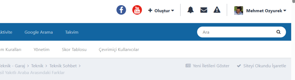

Mehmet oraya bi link koyamaz mıyız google a yönlendiren?
Forum araması yerine google aramasını koyabilir miyiz bakalım bi.
Pc'den girince geniş ekranda sorun yok..
Ama telefondan girip ekran daralınca ancak menü içinde bulunabiliyor google arama
Yok ama öbürünü deneyip hata alınca herkes diğerine gitmeyi bilemez. Ayrıca sitede böyle hata almak olumlu değil.

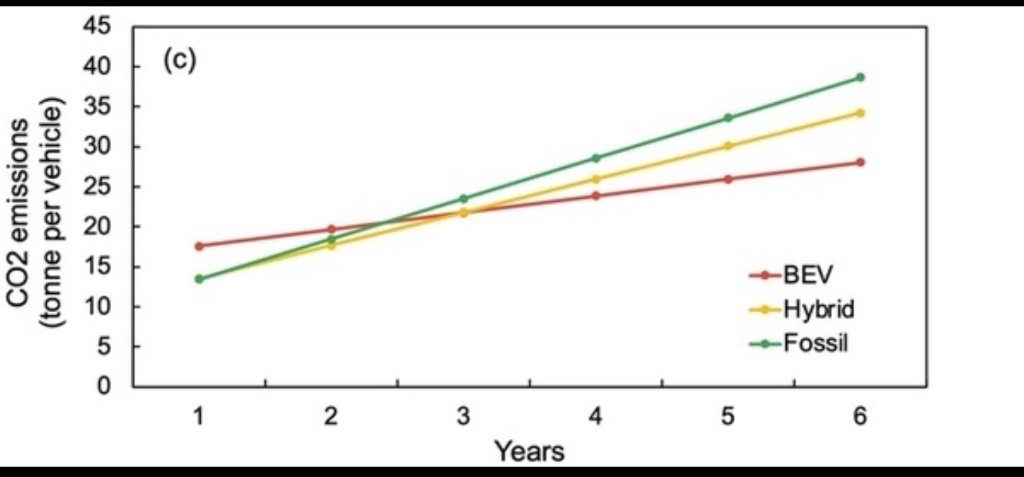

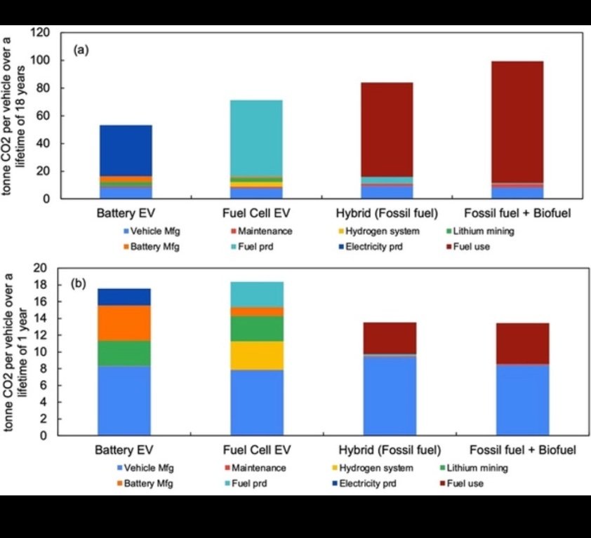

2 yılın ardından pozitife geçiliyor
Araştırma, aynı zamanda benzinli araçların ömürleri boyunca en az iki kat daha fazla çevresel zarar verdiğini ve elektrik üretiminde temiz enerji kaynaklarının yaygınlaşmasıyla elektrikli araçların avantajlarının önümüzdeki yıllarda daha da artacağını vurguluyor.
Öte yandan yeni çalışma, batarya üretimi ve madenciliği nedeniyle elektrikli araçların başlangıçta daha yüksek karbon ayak izine sahip olduğunu kabul ediyor. Ancak araştırmacılar üçüncü yıldan itibaren CO2 emisyonlarında belirgin bir düşüş yaşandığını ve aracın ömrü boyunca toplam karbon ayak izinin çok daha düşük olduğunu belirtiyor.
Yapılan analizlere göre elektrikli araçlar ilk iki yılda benzinli araçlara göre yüzde 30 daha fazla karbon dioksit salıyor. Bu fark, özellikle lityum madenciliği ve batarya üretiminin enerji yoğun süreçlerinden kaynaklanıyor.
ABD’de ortalama bir binek aracın ömrü 18 yıl olarak kabul edilirken, fosil yakıtlı içten yanmalı motorlu araçların (ICE) her birinin ömrü boyunca yaklaşık 100 ton CO2 saldığı, batarya elektrikli araçların (BEV) ise 53 ton CO2 ile ICE’lerin yarısı kadar emisyon ürettiği tespit edildi. Hibrit araçlar ise 84 ton CO2 ile BEV’lere kıyasla yaklaşık 1,6 kat daha fazla emisyon salıyor.

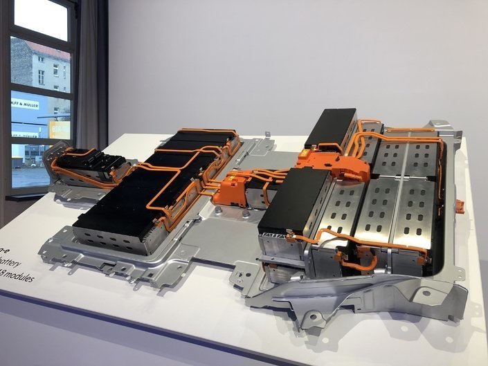

O zaman araca özgü bir torpil geçelim. 😊 Resimde gördüğümüz e-C4 X, 2008, Corsa E gibi araçların içinde olduğu Stellantis'in eCMP platformlu 50 ve 54 kWh bataryalı araçlarının batarya dizilimi.
Bu platformda geleneksel bir düz dikdörtgen batarya bulunmuyor. Stellantis mühendislerinin içten yanmalı parçaların çıkarılması ile kalan boşluklar ve koltuk altları gibi kullanılmayan alanların kapatılması ile elde edilen ek alanlara bataryayı yedirmesi sonucunda böyle bir dizilim ortaya çıkmış. Bu sayede alttan sarkmayan ve alt darbelerden etkilenmeyen bir bataryaya imza atılmış. (EV3 ve Byd nin doğuştan elektrikli bazı modellerinde ise batarya bildiğimiz alttan bariz şekilde sarkıyor. Özellikle Musso Ev gibi pick up tarzı araçlar için altta boyuna batarya dizilimi çok tehlikeli bence)
Sağdan sola doğru bagajdan arka koltukların altına, oradan şaft tüneline, ön koltukların altına ve orta konsolun içine yerleştirilen batarya hücrelerini görebilirsiniz.
Avrupa Stellantis’in kendi üretimi olan NMC tip batarya:
Koray Demir yazdı:
Evet araştırmamıştım ama böyle olduğunu düşünüyordum.. Çünkü platform tamamen aynı.
Güzel bilgi.
Belki olumsuzluk olarak araç ağırlık dengesi biraz saçmalamış olabilir.

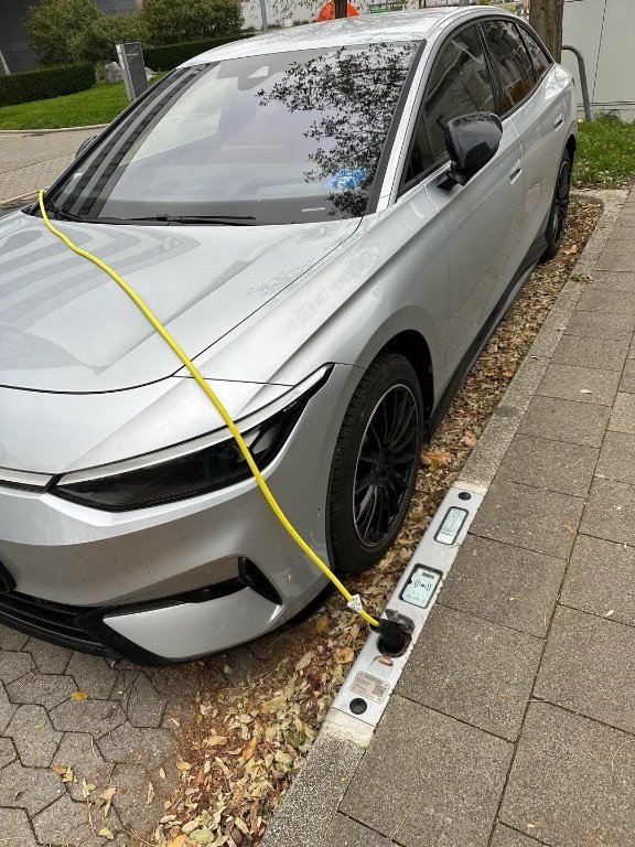

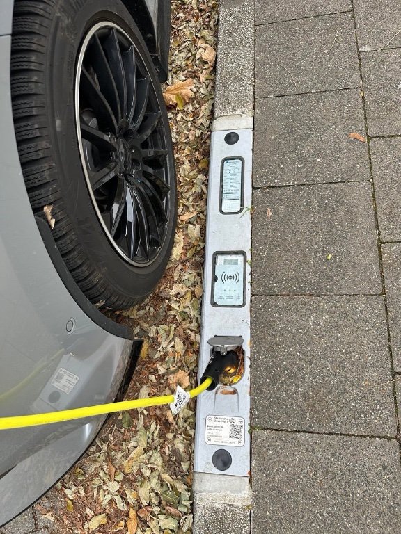

Bu kölnde kaldırımda mantar niye yok?
