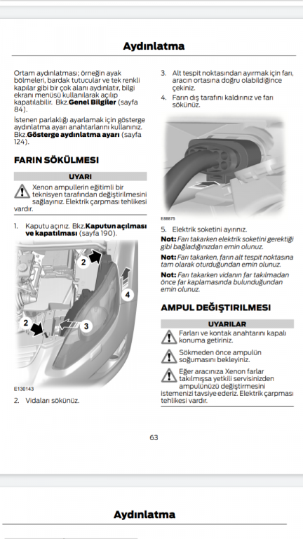

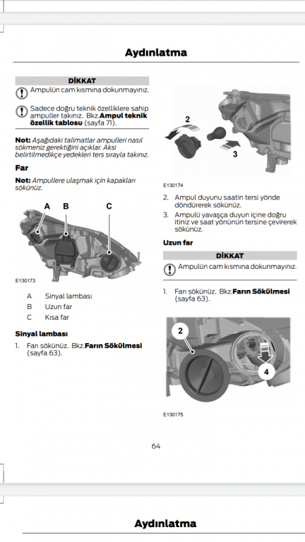

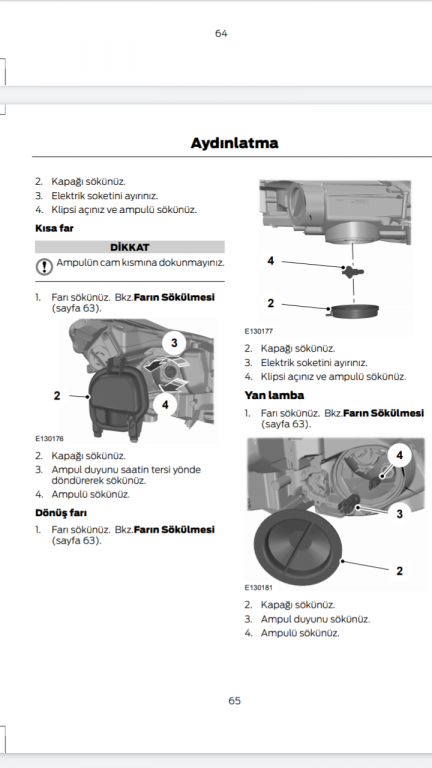

İnan Çınar
Araçlarımız model yılına kadar aynı.
Görselde ayrıntılı  anlatıyor. Sıralaması ters olmuş olabilir.  Kullanım klavuzu 63-64-65 numaralı  sayfalara ait pdf.
Dilerseniz Ford sitesinde kitapçığın tamamı pdf olarak mevcut.
https://www.ford.com.tr/tanitma-ve-kullanim-kilavuzlari

Onur Yapıcı
çok teşekkürler fakat buraya yazmayı unutmuşum sanırım zaten araçta kitapçık var oradan bulmuştum. fakat bu normal halojen farlar için anlatılmış örnek xeonda arka kısmı farklı sinyal farı hariç 2 kapak birde altta plastik ayrı kapak bulunuyor. fırsatıp olursa farı söküp görsellerini atacağım.

İnan Çınar
Onur Yapıcı yazdı:
Bendeki de bi xenon . Kitapçiktaki   halojen olsa bile sadece soketleri  farklı. Mantık yine aynı. Park ampulerini değiştirmek için defalarca söküp taktım.
