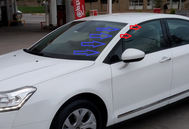

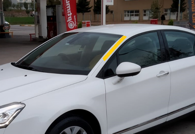

Mehmet Ozyurek 4 Şubat 2020 Paylaş 4 Şubat 2020 C5'te aldığımdan beri aracın sol ayna tarafından gelen bir rüzgar sesi vardı. Bu ses 85-90 km hızlara ulaşıldığında başlıyordu. Ancak tam yerini bir türlü çözememiştim. Aynayı kapatıp açıyorum ama ses değişmiyordu. En son Mustafa Arıkan ve Hasan ile Niğde'ye giderken bulalım şu sesi dedim ve sol tarafta hava ile temas edince ses yapabilecek neresi var ise maskeleme bandı ile yapıştırdık.. Ayna çevresi, kaput ve çamurluk arası, cam çıtası, kapı fitilleri vs. her yeri bantladık.. Yola çıktık.. ses kesilmişti.. Sonra teker teker bantları açtık.. Ses yapan yeri bulmuştuk... En son şuradaki bant kalmıştı ve ses kesilmişti.. Yapıyı incelediğimizde, ön cam yan çıtası cam tarafından rüzgarı alıyor ve direk ile çıta arasındaki plastiğin arasından çıkarken ses yapıyordu.. Parça bilmediğim bir yapı idi. Oto camcıya gittim. Parçayı söktü, iyi ki camcı sökmüş. çok değişik bir yapısı var, ben söksem kesin kırardım. Çıtanın direğe basan tarafı plastik.. Rüzgar çıta ve bu plastik arasından geçerken ses yapıyordu. Plastik malzemeyi slikon ile çıtaya yapıştırdık ve yerine taktık.. Rüzgar sesi kesildi. Ciddi derecede rahatsız eden bir ses.. Gruplarda görüyorum, bir çok kişi bu sesten muzdarip. 40 Yorum bağlantısı
Servet Aydın 4 Şubat 2020 Paylaş 4 Şubat 2020 Tasarım hatası mi yoksa cam değişimi sonrası montaj hatası mi? Yorum bağlantısı
Mehmet Ozyurek 4 Şubat 2020 Yazar Paylaş 4 Şubat 2020 Tasarım hatası, camını ben değiştirttim. cam değişmeden önce de vardı.. 1 Yorum bağlantısı

Mehmet Ozyurek 5 Şubat 2020 Yazar Paylaş 5 Şubat 2020 Slikon iyi olmuş. Yolda düşürenler var.(500tl) Ilk fırsatta yapıştırmayı dusunuyorum.Çıtayı yapıştırmadım. İşlem çıtanın kendinde yapıldı. Çıta normalde düşebilecek şekilde değil. 4 ayak ve 8 susta ile takılıyor yerine. Ayaklarda kırık varsa uçar. benim 2. C5 te vardı benzer sorun aldığımda, yanlış hatırlamıyorsam kapının menteşelerine yakın plastik bir parçanın yerinden çıkmış olduğunu farketmiştim...Belki başka yerden ses yapanlar da vardır ama benimki net olarak buradanmış. Kesildi. Eline sağlık abi sinir bozucu durum bunlar, bende de far anahtarı hizasından rüzgar alma var soğuk hava çözemiyorum.Motor bölmesine açılan tıpalar vardır. Açılmıştır birisi. 1 Yorum bağlantısı
