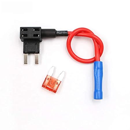

Büyük ihtimalle, kameranız 5 volt ile çalışıyor ve çakmak soketine bağladığınız parçada da, 12V/9V dönüştürücü vardır.
Akımı başka yerden alırsanız, bu durumda dönüştürücüyü sizin sağlamanız gerekir.
Öncelikle, sigorta kutusunun yerini ve hat çekmeye ne kadar müsait olduğunu araştırın.
Aşağıdaki anlatım bir örnek oluşturur belki..
