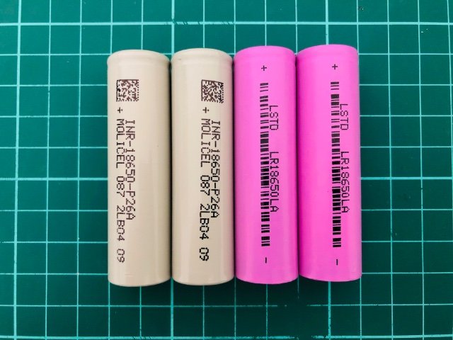

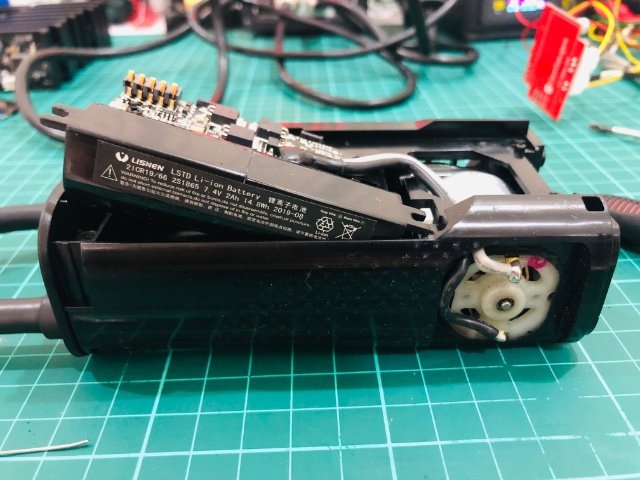

Yaklaşık 3,5 yıl olmuş alalı. Aktif olarak kullanıyorum. Çok memnunum aslında ama pilleri ömrünü tamamladı.
Sürekli araçta duruyor ve yazları bagaj bile sıcak olduğu için pillerin ömürleri kısa oluyor.
Çalışırken bir anda kapanıp açılıyor ve bu sürekli tekrar ediyor çalışmıyordu.
Daha kaliteli olan Molicel piller ile değiştirdim.
Piller BMS ile puntalı. Puntaları dikkatlice söküp yeni pilleri punta makinem olmadığından dikkatlice lehimledim.
Çıkan piller 2000mAh. Yeniler ise 2600mAh. Böylece batarya kapasitesi de 14.8Wh’den 19,24Wh’e çıkmış oldu.
Pembeler eski, griler yeni Molicel piller.
