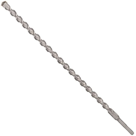

Ali Cihangiroğlu 16 Mayıs 2020 Paylaş 16 Mayıs 2020 (düzenlendi) sadece salona ise yine kolay, kolona dokunma, köşesinden del geçir boruyu salona, sonra deliği alçıyla kapat gitsin mesela, kolon sakat iş, demire dokunmasan bile delmesi çok zor olur, sende alet edevatta yoktur, karotiyerle delinir mesela, hani beton numunesi alırlarya o teknik, yada hilti falan patırtı kütürdü, en güzeli kolon tuğla duvar birleşim yerinde tuğlayı del geç, matkapla kendin bile yaparsın, arka balkon kapısının üstüyle klon arasındaki köşeden minimum mesafeden del geç salona yolla... ben bununla 40 cm. lik uçla genelde kablo falan geçiririm, birkaç delik açtınmı mağara gibi olur, zaten tuğla tak tak deler geçer... 16 Mayıs 2020 tarihinde Ali Cihangiroğlu tarafından düzenlendi Yorum bağlantısı

Emrah Altun 16 Mayıs 2020 Yazar Paylaş 16 Mayıs 2020 Ali Cihangiroğlu yazdı: sadece salona ise yine kolay, kolona dokunma, köşesinden del geçir boruyu salona, sonra deliği alçıyla kapat gitsin mesela, kolon sakat iş, demire dokunmasan bile delmesi çok zor olur, sende alet edevatta yoktur, karotiyerle delinir mesela, hani beton numunesi alırlarya o teknik, yada hilti falan patırtı kütürdü, en güzeli kolon tuğla duvar birleşim yerinde tuğlayı del geç, matkapla kendin bile yaparsın, arka balkon kapısının üstüyle klon arasındaki köşeden minimum mesafeden del geç salona yolla... ben bununla 40 cm. lik uçla genelde kablo falan geçiririm, birkaç delik açtınmı mağara gibi olur, zaten tuğla tak tak deler geçer... Boruyu şöyle kenardan mı geçir diyorsun yani abi? 1 Yorum bağlantısı
