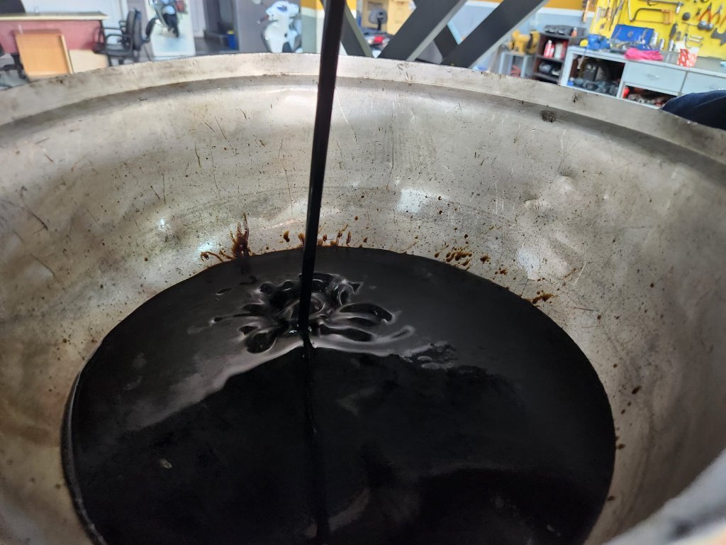

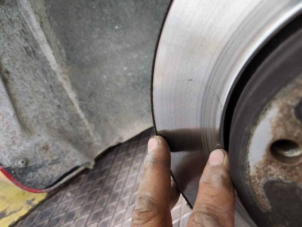

Selçuk Keleş 18 Haziran Yazar Paylaş 18 Haziran Özel servise bıraktım, ön disk ve ön+arka balatalar da değişecek. Renault 20 bin diyor ben 16 binde değiştirdim ama yağın hali fena. Geçenkinde PO yağ koymuşlardı bu sefer Total olacak. Yorum bağlantısı

Ali Cihangiroğlu 18 Haziran Paylaş 18 Haziran Selçuk Keleş yazdı: disk ve balatda süre olmaz sadece Km ye bakılır, hadi balata sertleşti diyebilirizde daha yaşı ne aracın, diskin kenarındaki çıkıntı 1 mm gibiyse daha onun gideceği uzuuun yıllar vardı, neden değiştin yahu... fren hidrolik seviyesine baktınmıydı, MİN e gelmediyse zaten gerek yoktur değişmeye... po yağmı amanın... yalnız bakımda olması gerkenleri yapmısşın, sıvılar kontrol edilir limit içindeyse değişmez, dokunma kontrol et, isabet olmuş.. gereksiz serviş öpüşünden kaçman iyi olmuş.... 1 Yorum bağlantısı
Selçuk Keleş 18 Haziran Yazar Paylaş 18 Haziran İlkay Başaran yazdı: Ponun yağını bir kere motosiklette kullandım, normalde 4500 km sorun çıkartmayan şanzıman 500 km de ısınınca vitesler geçmemeye başladı. Hemen değiştirdim. Geçen po yağ değişiminden sonra araçta hiç rahatlama hissetmemiştim ve bu tuhaf gelmişti ama şu anda bariz fark var. . Ali Cihangiroğlu yazdı: disk ve balatda süre olmaz sadece Km ye bakılır, hadi balata sertleşti diyebilirizde daha yaşı ne aracın, diskin kenarındaki çıkıntı 1 mm gibiyse daha onun gideceği uzuuun yıllar vardı, neden değiştin yahu... fren hidrolik seviyesine baktınmıydı, MİN e gelmediyse zaten gerek yoktur değişmeye... po yağmı amanın... yalnız bakımda olması gerkenleri yapmısşın, sıvılar kontrol edilir limit içindeyse değişmez, dokunma kontrol et, isabet olmuş.. gereksiz serviş öpüşünden kaçman iyi olmuş.... Ön disk konusunda belki de abarttı bir süre daha gideceği kesin, ama o düzensiz aşınma benim hoşuma gitmedi. Bir de bunu deneyelim belki daha yumuşaktır. Fren hidroliğini hep kontrol ederim azalma yok, balata ile ilgili olduğuna emin misin? 1 Yorum bağlantısı
Ali Cihangiroğlu 18 Haziran Paylaş 18 Haziran (düzenlendi) Selçuk Keleş yazdı: Geçen po yağ değişiminden sonra araçta hiç rahatlama hissetmemiştim ve bu tuhaf gelmişti ama şu anda bariz fark var. . Ön disk konusunda belki de abarttı bir süre daha gideceği kesin, ama o düzensiz aşınma benim hoşuma gitmedi. Bir de bunu deneyelim belki daha yumuşaktır. Fren hidroliğini hep kontrol ederim azalma yok, balata ile ilgili olduğuna emin misin? azalma yoksa aşınmada yoktur, en kolay gösterge burası, balata aşındıkça pistonlar daha dışarda duruyor, arkadaki boşluğu hidrolik doluyor ve sende bunu kapta azalma olarak görüyorsun, ama jant yüzeyi bozuksa, dalgalanma falan, zaten titreşim yapar, o zaman değişirsin, birşey demediğine göre bence diskleri boşa değiştirmişsin bence, neyse yeni yenidir, bir sonraki seneleer sonra satmazsan değişirsin artık yağ çok önemlidir, boşuna şu olmalı diye diretmiyorum.... 18 Haziran tarihinde Ali Cihangiroğlu tarafından düzenlendi Yorum bağlantısı
Selçuk Keleş 19 Haziran Yazar Paylaş 19 Haziran Ali Cihangiroğlu yazdı: azalma yoksa aşınmada yoktur, en kolay gösterge burası, balata aşındıkça pistonlar daha dışarda duruyor, arkadaki boşluğu hidrolik doluyor ve sende bunu kapta azalma olarak görüyorsun, ama jant yüzeyi bozuksa, dalgalanma falan, zaten titreşim yapar, o zaman değişirsin, birşey demediğine göre bence diskleri boşa değiştirmişsin bence, neyse yeni yenidir, bir sonraki seneleer sonra satmazsan değişirsin artık yağ çok önemlidir, boşuna şu olmalı diye diretmiyorum.... Diskleri değiştirmeyi o önerdi, servis ya bi yerden öpmese olmaz, daha iyi olacak mı görücez. Bundan memnunum, yeni kasa çıkarsa belki düşünebilirim. 1 Yorum bağlantısı
Mehmet Ozyurek 19 Haziran Paylaş 19 Haziran Benzinli bir araç için o yağ görüntüsü hoş değil gibi geldi bana. 1 Yorum bağlantısı
Ümit Türk 19 Haziran Paylaş 19 Haziran Mehmet Ozyurek yazdı: Benzinli bir araç için o yağ görüntüsü hoş değil gibi geldi bana. bende onu dicektim. 1 Yorum bağlantısı
