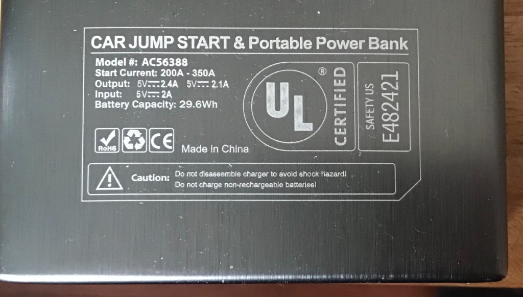

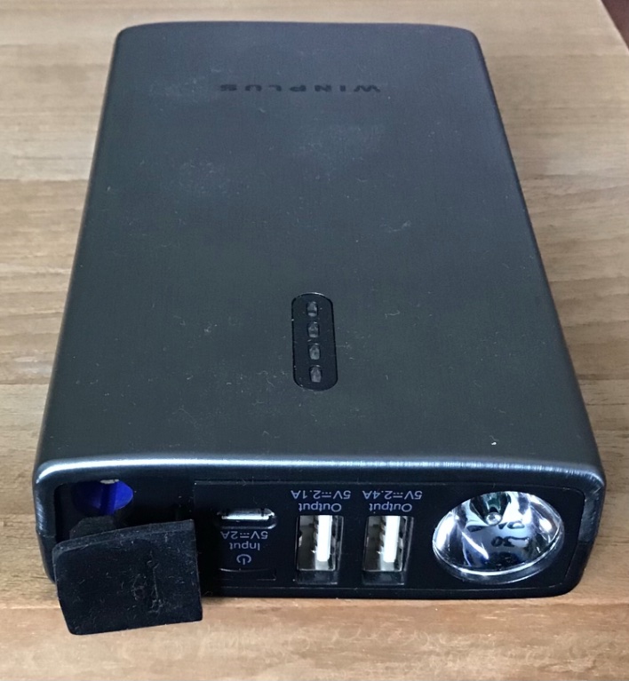

bende benzeri var. bir kez start ettirebilir. arada şarj etmek lazım. güzel yanı powerbank olarak çok güzel. ışığı da güzel. yurtdışından 40 dolara felan almıştım ama sanırım aynı fabrikanın eski ürünü benimkisi. ben tavsiye ederim.
