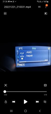

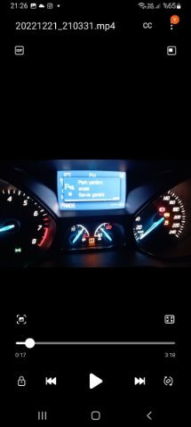

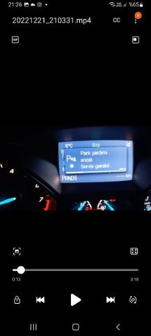

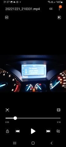

Muhammet öner 19 Aralık 2022 Paylaş 19 Aralık 2022 ilhan Arda yazdı: merhaba aynı olay şuan benim başımda 2015 kuga ekran gidip geliyor klima otomatik açılıyor park yardım arızası veriyor vs servise gittim gem kutusından arka sol fren lambasına ilave bir kablo çekilmiş dedi biz bakamayız çok pahalıya mal olur dedi sonrasında beyinciye gittim araca takip cihazı takılıp sökülmüş ek kablolar var temizledik yeni kablo çektik dedi 15 gün sonra tekrar başladı akü olabilir dedi sıfır star stoplu akü taktırdım hala düzelmiş değil star stopta çalışmıyor bu arada Mrblar 1.6 ecobost 2013 kuga prins sivi sistem tüplü otomatik aracım bendede ayni sekilde problem devam ediyor bugun orjinal cihaz ile far kodlama akü tanitma gibi islemler yapildi fakat yine duzelmedi bu zmana kadar bazi sensörler degisti akü degisti bujiler degisti ne yaptiysak olmadı ön far arızali active city stop arizali park yardimi arizali el freni isigi ikazlari devam ediyor bu hatalar ile birlikte arka planda esp abs patinaj sistemi vs birsuru hata cikiyor bilgisayarda sarj dinamosundan süpelenildi bazen degeri 12.6 civarina düsüyor bazende cok yüksek amper akımı veriyor denildi ancak diger bir ustada akılli sarj oldugu icin oynama olabilir normal dedi onunla alakasi yok modüllerde ariza aranmasi lazim denildi fakat akılli sarjda olsa alternatör voltajinin farkli devir ve zmanlarda 12.6 lara düşmesi normalmidir amper degeri 128 lere kadar cikiyor bilgisayardan canli takip yapildiginda sonra 40 50 lere düsüyor bu degerlerin standardi akılli sarj sisteminde olmasi gereken degerler nedir bilgisi olan varmidir herkese iyi aksamlar tesekkurler Yorum bağlantısı
Muhammet öner 19 Aralık 2022 Paylaş 19 Aralık 2022 Genişlet Mrblar 1.6 ecobost 2013 kuga prins sivi sistem tüplü otomatik aracım bendede ayni sekilde problem devam ediyor bugun orjinal cihaz ile far kodlama akü tanitma gibi islemler yapildi fakat yine duzelmedi bu zmana kadar bazi sensörler degisti akü degisti bujiler degisti ne yaptiysak olmadı ön far arızali active city stop arizali park yardimi arizali el freni isigi ikazlari devam ediyor bu hatalar ile birlikte arka planda esp abs patinaj sistemi vs birsuru hata cikiyor bilgisayarda sarj dinamosundan süpelenildi bazen degeri 12.6 civarina düsüyor bazende cok yüksek amper akımı veriyor denildi ancak diger bir ustada akılli sarj oldugu icin oynama olabilir normal dedi onunla alakasi yok modüllerde ariza aranmasi lazim denildi fakat akılli sarjda olsa alternatör voltajinin farkli devir ve zmanlarda 12.6 lara düşmesi normalmidir amper degeri 128 lere kadar cikiyor bilgisayardan canli takip yapildiginda sonra 40 50 lere düsüyor bu degerlerin standardi akılli sarj sisteminde olmasi gereken degerler nedir bilgisi olan varmidir herkese iyi aksamlar tesekkurler Yorum bağlantısı

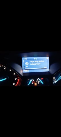

Öner Kurukuz 22 Ocak 2023 Paylaş 22 Ocak 2023 Merhaba. Bugün bu sorun tekrar karşıma çıktı. Düz yolda giderken motor arızası dedi, tepe çıkış yardımı kullanılamıyor dedi. forscan ile tarama yaptığımda P1263 kodu veriyor. Acaba motor kaputu içindeki bir sensöre su falan mı giriyor da böyle birşey diyor anlayamadım. internetten bakınca bu kod için silindir 3 diğerlerinden alçak yazıyor. Ne alakaysa artık... Yorum bağlantısı
Çağlar Bayur 22 Ocak 2023 Paylaş 22 Ocak 2023 Öner Kurukuz yazdı: forscan ile tarama yaptığımda P1263 kodu veriyor. 3. silindir enjektöründe veya tesisatında arıza aranmalı diyor dtc. gagıl tercümesindeki alçak kelimesi şu: enjektör açma kapama frekansında öngörülen süre harici bir açma kapama süresi oluşmuş ise yani 400 msaniyede az veya çok gibi düşünün Yorum bağlantısı
Öner Kurukuz 22 Ocak 2023 Paylaş 22 Ocak 2023 Çağlar Bayur yazdı: 3. silindir enjektöründe veya tesisatında arıza aranmalı diyor dtc. gagıl tercümesindeki alçak kelimesi şu: enjektör açma kapama frekansında öngörülen süre harici bir açma kapama süresi oluşmuş ise yani 400 msaniyede az veya çok gibi düşünün Ecuyu resetlemek sorunu çözer mi acaba? "Motor arızası, servise götürün" uyarısı geliyor. Bu uyarıya tamam deyince de Tepe çıkış yardımı uyarısı geliyor. Yorum bağlantısı
Çağlar Bayur 22 Ocak 2023 Paylaş 22 Ocak 2023 Öner Kurukuz yazdı: Ecuyu resetlemek sorunu çözer mi acaba? çözmez, arıza varsa orada durmaktadır zaten , o an o gün ekrandan kaybolması sebebine çözüm olmaz Yorum bağlantısı
Öner Kurukuz 22 Ocak 2023 Paylaş 22 Ocak 2023 Çağlar Bayur yazdı: çözmez, arıza varsa orada durmaktadır zaten , o an o gün ekrandan kaybolması sebebine çözüm olmaz Nerden çıktı bu arıza şimdi yaa Araç çalışınca çok titreyerek çalışıyor. Sanki bir silindir yokmuş gibi. 2000 devir üzerine de çıkmıyor. Kendini emniyete alıyor muhtemelen. Yorum bağlantısı
Sani Gerşon 22 Ocak 2023 Paylaş 22 Ocak 2023 Öner Kurukuz yazdı: Araç çalışınca çok titreyerek çalışıyor. Sanki bir silindir yokmuş gibi. ARıza kodu durumu açıklamış zaten. Bir silindirde ateşleme doğru değil muhtemelen. Yorum bağlantısı
Öner Kurukuz 24 Ocak 2023 Paylaş 24 Ocak 2023 (düzenlendi) Dün aracı ustaya bıraktım, bugün aldım. Enjektörlerden birinin arasına 4000 tl sıkışmış. Onu çıkardılar araç düzeldi. ? Enjektör bobini yanmış. Değişim oldu, diğer enjektörlerle senkron yapıldı. Bu arada akü bitmiş (öyle dediler) akü değiştim. Aküyü 4 sene önce aldım (4 sene 3 ay oldu). Bu kadar sürede biter mi dedim, zaten ömürleri bu kadar dediler. Bitik akü ve akü takviye ile çalıştırma durumları bu bobinlere zarar verebiliyormuş. (Babamın aracını çok kez takviye yaparak çalıştırmıştım). Akü dahil 4000 tl ödedim şimdilik sorun görünmüyor. Varta almıştım, şimdi mutlu akü aldım. Öyle de böyle de 3-4 yıl dayanacak zaten. 24 Ocak 2023 tarihinde Öner Kurukuz tarafından düzenlendi 1 Yorum bağlantısı
