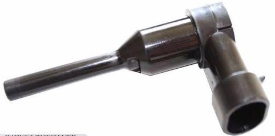

Okan Erdogan 14 Eylül 2020 Yazar Paylaş 14 Eylül 2020 Alpay Sumer yazdı: Yedek depo temizliği yapılması denenebilir. ama çözüm olacağıni sanmam. Bahsetriğim parça değişmeli. Pardon tekrar rahatsiz edicem ama dediğiniz parca termostat falan değil sanirim cunku oda degisti. Simdi baktim "su seviye sensoru" diye bi parca var. Bide "hararet musuru" buldum. Bunlardan biri mi acaba? 1 Yorum bağlantısı
Alpay Sumer 14 Eylül 2020 Paylaş 14 Eylül 2020 Okan Erdogan yazdı: Pardon tekrar rahatsiz edicem ama dediğiniz parca termostat falan değil sanirim cunku oda degisti. Simdi baktim "su seviye sensoru" diye bi parca var. Bide "hararet musuru" buldum. Bunlardan biri mi acaba? şu olacak. hararet olan değil. 1 Yorum bağlantısı
