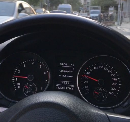

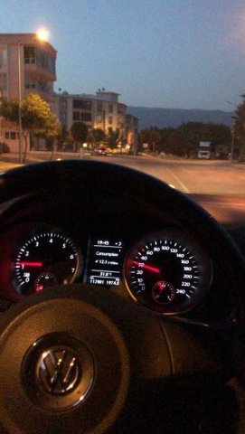

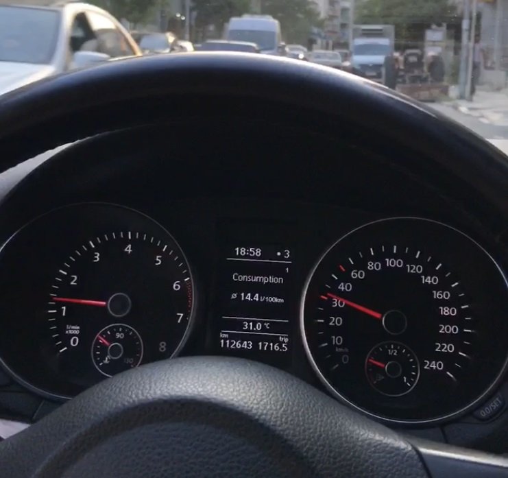

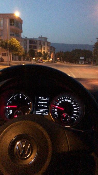

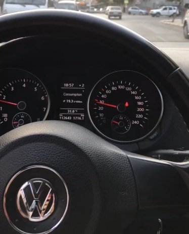

Kürşat Karaboğa 15 Eylül 2020 Paylaş 15 Eylül 2020 (düzenlendi) Merhabalar Golf 6 (2011 Trendline TSİ) aracım var göstergenin bazı kısımlarının ışıkları söndü sanki bazı kısımları karardı bilen yaşayan varmıdır yardımcı olabilecek 15 Eylül 2020 tarihinde Mehmet Ozyurek tarafından düzenlendi Fotoğrafları yükledim. Yorum bağlantısı
Mehmet Ozyurek 15 Eylül 2020 Paylaş 15 Eylül 2020 Kalıcı olarak söndü mü? Yoksa gelip gidiyor mu ? Yorum bağlantısı
Kürşat Karaboğa 15 Eylül 2020 Yazar Paylaş 15 Eylül 2020 kalıcı olarak bu şekilde gelip gitme yok Yorum bağlantısı
Mustafa Arıkan 15 Eylül 2020 Paylaş 15 Eylül 2020 SMD Ledler var. Onlarda arıza yapanlar olmuş demekki. Pek rastlanan bir arıza değil. 1 Yorum bağlantısı
Kürşat Karaboğa 15 Eylül 2020 Yazar Paylaş 15 Eylül 2020 Bence araştırdım fakat hiç rastlamadım çözümü hakkında bilginiz var mı panel değişimine mi gidilmeli Yorum bağlantısı
Doğan Arşiray 15 Eylül 2020 Paylaş 15 Eylül 2020 bence devre kartındaki yollarda sorun vardır. ledler bozulmaz orada. çok düşük ihtimal. tamirini çok az adam yapabiliyor. audi lerde bu sorun oluyordu hatta göstergeler saçmalıyordu ankarada bir tane düzgün işi olan adam vardı. o da ayrancı da biryer di. Yorum bağlantısı
Mustafa Arıkan 15 Eylül 2020 Paylaş 15 Eylül 2020 (düzenlendi) Kürşat Karaboğa yazdı: Bence araştırdım fakat hiç rastlamadım çözümü hakkında bilginiz var mı panel değişimine mi gidilmeli Ben bu tip kadranda ilk kez gördüm duydum. Araç kadranı olduğu için genelde sanayide beyin tamir edenler yapar. Ancak sorun şu; ledlerin birebir aynısı olması lazım. Yoksa ton farkı oluşur. O yüzden genelde aynı seri led ile komple değişim olur ki ton farkı oluşmasın. Ledler sökülüp değişir yani komple kadran değişmesine gerek yok. 15 Eylül 2020 tarihinde Mustafa Arıkan tarafından düzenlendi Yorum bağlantısı
Mehmet Ozyurek 15 Eylül 2020 Paylaş 15 Eylül 2020 Ledlerin hepsinin birden bozulacağını sanmıyorum.. Şayet bozuldu ise, başka sorun vardır. yine bozulur. Yorum bağlantısı
Kürşat Karaboğa 15 Eylül 2020 Yazar Paylaş 15 Eylül 2020 servis direkt bunun onarımı olmaz değişir bu diyor Yorum bağlantısı
Cem Işık 15 Eylül 2020 Paylaş 15 Eylül 2020 Kürşat Karaboğa yazdı: servis direkt bunun onarımı olmaz değişir bu diyor Yetkili servis onarmaz, direkt değişim der normaldir. Ama onarımı olan bir arızadır bu. Garantisi yoktur tahminim aracın, gösterge tamiri yapan yerlerle görüşmenizi tavsiye ederim. Eşimin aracında mercimek kadar bir taş radyatörü deldi, servise çektik arabayı tamir istiyoruz dedik. Hemen yeni radyatör fiyatı çıkardılar. 3 bin küsur tl idi 4 sene önce.. Hemen servisten alıp karşı sokakta radyatör kaynağı yapan yere soktum arabayı, 2 saatte kaynakla halletti teslim ettiler. 50- 100 lira verdim sanırım. YEtkili servis anlayışı biraz farklı Yorum bağlantısı
Kürşat Karaboğa 15 Eylül 2020 Yazar Paylaş 15 Eylül 2020 Cem Işık yazdı: Yetkili servis onarmaz, direkt değişim der normaldir. Ama onarımı olan bir arızadır bu. garantisi yoksa aracın österge tamiri yapan yerlerle görüşmenizi tavsiye ederim. Eşimin aracında mercimek kadar bir taş radyatörü deldi, servise çektik arabayı tamir istiyoruz dedik. Hemen yeni radyatör fiyatı çıkardılar. 3 bin küsur tl idi 4 sene önce.. Hemen servisten alıp karşı sokakta radyatör kaynağı yapan yere soktum arabayı, 2 saatte kaynakla halletti teslim ettiler. 50- 100 lira verdim sanırım. YEtkili servis anlayışı biraz farklı aracın garantisi yok fakat her ustaya da güvenemiyoruz o yüzden iyi bir araştırma şart gibi duruyor Yorum bağlantısı
Erdem Dertsiz 15 Eylül 2020 Paylaş 15 Eylül 2020 Mutlaka gösterge tamiri yapan bir yere gidin. Üzerinde bulunan stepper motorlarının yönü vardır. Söküp ve takarken dikkat edilmesi gerekir. Motorları terse döndürürseniz bozulma ihtimali yüksektir. Taktıktan sonra vagcon ile gösterge testi yapılıp iğnelerin düzgün takılıp takılmadığı kontrol edilebilir. Daha önce söküp bozmuş biri olarak bunları söyleyebilirim 1 Yorum bağlantısı
Cem Işık 15 Eylül 2020 Paylaş 15 Eylül 2020 Kürşat Karaboğa yazdı: aracın garantisi yok fakat her ustaya da güvenemiyoruz o yüzden iyi bir araştırma şart gibi duruyor Bornova'da Kilometreci Metin usta diye biri var, birkaç kişiden duymuştum namını. İsterseniz bir gösterebilirsiniz aracı Yorum bağlantısı
