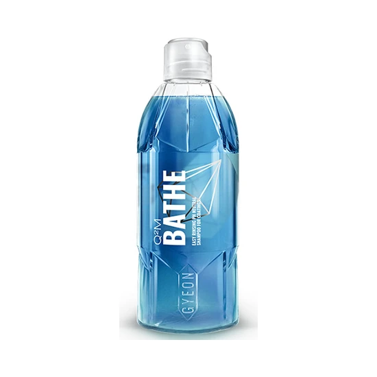

Buğra kardeş, sana sorayım emin olayım,  aracımda seramik var şimdi aracımı şununla yıkayacağım, seramiğe uygun ph düşük
format:webp
bunda sorun yok bildiğim kadarıyla, bu iş için ideal, katkı cila falan yok içinde yıkama için ideal sanırım....
bununla yıkadıktan sonra şunu ve npt yi ara ara kullansam sorun olurmu seramik için, seramik üzerine tam tutunma olmaz sanırım ama elimde bunlar var, kullansam zararı olurmu olmazmı? amaç hidrofobikliği ve seramiği korumak... bsd toz tutuyor biraz, npt başka birşey, yada ikisinide kullanmayıp sadece şampuanla yıkayıp senede bir mesela gyeon cure gibi birşeyle seramiği yenilesemmi acaba, ne dersin.

Abi şampuan seçimi önemli seramik için aslında vernik için bile malum kostiğin kokusu 20mt ciğer yakar araçta düşünemiyorum
Hidrofobik etkisi gitmesi seramiğin ortada kaybolduğu anlamına gelmez ama eğerki kaybolduysa hidrofobik etki kullanmanda sorun olmaz

Seramiğe zararı olmaz aslında net söyledim ama tam manasıyla anlatamadım abi eğerki su iticiliği azaldı ise kullan diğer türlü gereği yok
