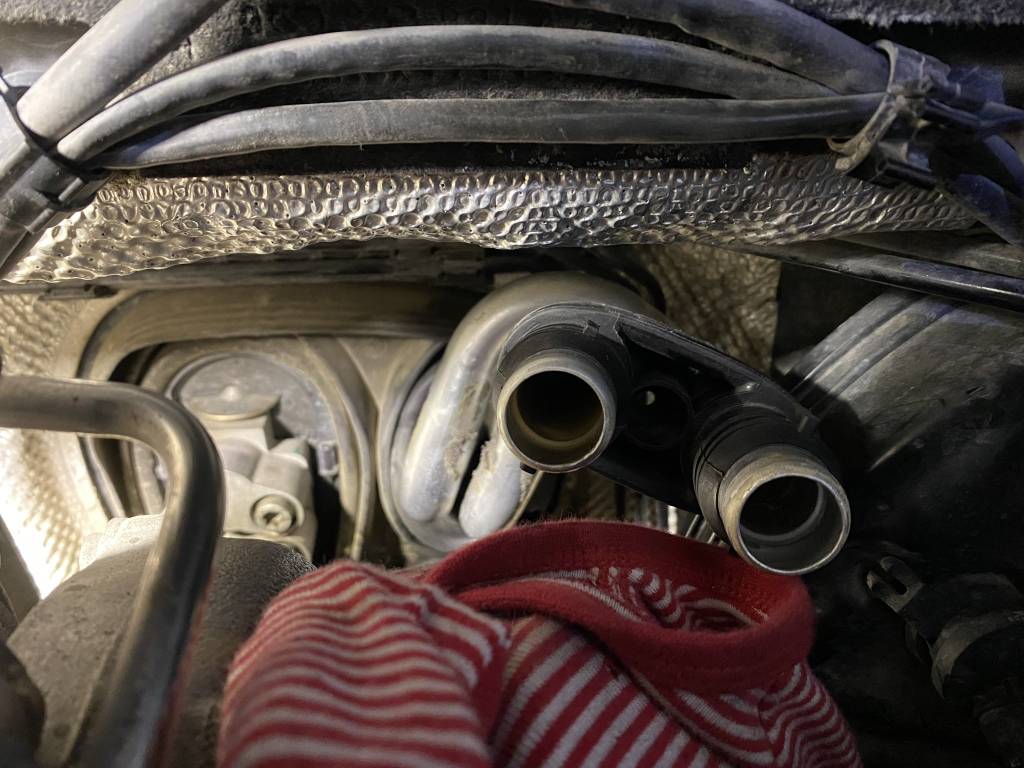

Yasin Şimşek 21 Ekim 2020 Paylaş 21 Ekim 2020 2010 model leonumda kalorifer peteği tıkandığı için değiştirdim. Suyu boşaltmak için motor kısmından kalorifer flanşlarını söktüğümde alüminyum borunun uçlarının erimeye başladığını gördüm. Bir tanesi oldukça fazla ve hafif sızıntı yapıyor. Araştırdığım kadarıyla bu boruyu değiştirmek için göğüs sökülüyor. Aklımda oraya göre krom boru ayarlayıp sunfix ile çürük kısma yapıştırmak flanşı iptal edip hortumu direk krom boruya takmak ama ne derece sağlıklı olur bilmiyorum. Çözüm tavsiyesi verecek olan varsa memnun olurum Yorum bağlantısı

Yasin Şimşek 21 Ekim 2020 Yazar Paylaş 21 Ekim 2020 Bu videodaki boruda sorun var. Videodakinde petek tarafı erimiş bende diğer tarafı. Yorum bağlantısı

Çözüm Yasin Şimşek 30 Mayıs 2022 Yazar Çözüm Paylaş 30 Mayıs 2022 Sorunun çözümünü paylaşayım. Konuyu açtıktan sonra birçok yabancı forumlarda çözümü aradım. O kadar uzun süre aradım ki bir süre sonra su eksiltme sorunu kendiliğinden çözüldü. Ancak araştırmaya devam ettim ve konsolu sökmeden çıkarmanın yolunu bulan biri yabancı forumda paylaşmış. Onun aracı passat petek borusu biraz daha farklı. Benim aracımda biraz daha uzun o yüzden benim söküp takmam daha zor oldu. Sokak arasında tek başıma yaptığım için hiç fotoğraf çekemedim ancak yabancı forumdan bulduğum fotoğrafları ekleyeceğim.Yeşil çizginin olduğu yerden boruyu tutan plastik parçayı kesiyoruz. Alan çok dar biraz uğraştırıyor. Ben tam kesemedim kendi çürük borumu biraz yamultup kopartip6 öyle çıkardım. Alan açıldıktan sonra tam yeşil çizginin olduğu yerden parçayı kesip alanı genişlettim.Gaz pedalının yanında olan kırmızı halka içerisinde görünen sac parçayı fren pedalına doğru açtırmamız gerekiyor. 10luk civatası var. Ben tek başıma olduğum için fren pedalına bağladım motor kısmından yeni boruyu takarken boruya mümkün olduğunca engel olmaması gerekiyor. Önce eski boruyu alıp yerine takmanın yolunu aradım. Direk girmiyor sağlı sollu döndürerek sokabiliyoruz. Yöntemi bulduktan sonra yeni borunun (çıkma) uçlarını çizilmesin diye izole ettikten sonra montajını yaptım. Kalorifer peteğini de orjinaliyle değiştirdim. Çıkma boru 400 , orjinal petek 550 tlye aldım. Şuan kalorifer peteği yanındaki kapağı takmadım bı süre öyle gezeceğim. Kaçak kontrolu ve internetten aldığım izolasyon malzemesi gelince kapağı kapatacağım. İzolasyon ile o bölgeden gelen sıcak havanın önüne geçmeye çalışacağım. 2 Yorum bağlantısı
Yasin Şimşek 30 Mayıs 2022 Yazar Paylaş 30 Mayıs 2022 Bu da kendi borum. Plastik parçayı tam kesemediğim için boruyu biraz hırpaladım.Son olarak , kestiğimiz parça boruyu tutan parça ancak hem borunun peteğe sabitlenmesi hem de borunun motor kısmındaki kauçuk körüğü boruyu sabit tutmaya yetiyor. İstebirse borunun yanında olan saç parçaya bir tel yardımı ile sabitlenebilir o zaman hiç kıpırdamaz. Önemli iki nokta ; petek girişindeki kelepçelerin tam oturması ve motor tarafındaki kauçuk körüğün borunun üzerindeki plastik çerçeveye tam oturması. Aksi halde araç içerisine motordan hava gelir. 2 Yorum bağlantısı

Yasin Şimşek 30 Mayıs 2022 Yazar Paylaş 30 Mayıs 2022 şu kalorifer radyatörünü plastikler arkasına saklayan tasarımcıları toplayıp bir sohbet etmek isterdim, sağı solu kesmeden çıkmıyor meretBu araçlarda petek sökümü basit sayılır. İstanbul'dan bir tamirci birkaç video paylaşarak Türkiye'de de çoğu kişinin öğrenmesine vesile oldu. Ancak peteğin konsol içindeki borusu tam bir arap saçı. O boruyu kıvrımlı değil de düz yapsalardı söküp takması 5dkydı. Kıvrımlı olması yüzünden kanirtarak söküp yine o şekilde takılıyor, hoş bunu sanayide yaptirabileceğim bir usta bulabilir miydim bilmiyorum. Petek değişimini bile çoğu bilmiyor göğüs sökülecek diyorlar.Yabancı forumda yapanı bulmasaydım bir iki deneme sonrasında boruyu ortadan keser yarısını motor kısmından yarısını içerden takıp ortasını hortumla birleştirirdim , hortum ve kelepçelerim hazırdı bile. El oğlu passatında yapmışsa benim leonda da olması gerek diyip 6-7 inci denememde tek parça halinde takabildim. 1 Yorum bağlantısı
