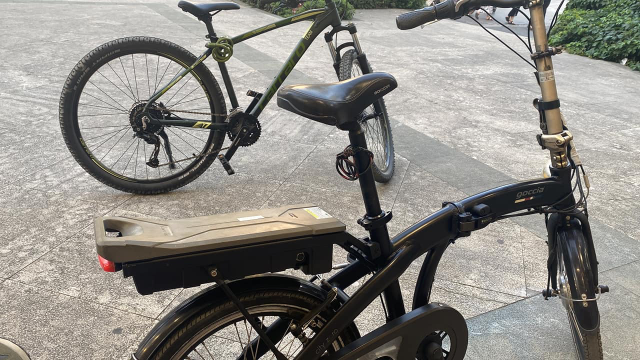

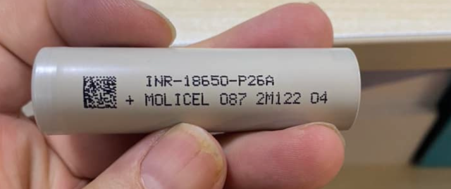

Mehmet Göktürk 24 Temmuz 2023 Yazar Paylaş 24 Temmuz 2023 Konuyu hortlatayım. Goccia bisikletim vardı 12 yaşında artık 2-3 km anca gidiyordu. Pilleri yenilettim. 50 adet 18650. eski bms kullanıldı. molicel 2600 model batarya kullanıldı. maliyet 5000TL. nisbeten güvenilir bir yer tahtakalede bir iş hanında neredeyse sadece bu işi yapan genç bir çocuk ve babası. çoğunlukla çocuk punto kaynakları yapıyor. Epeyce kasisten bozuk yoldan gittim henüz birşey kopmuş gibi durmuyor. Yenileme için düşünen çıkarsa tavsiye edilir.Ayrıca muhtemelen büyük scooterları da kurşun akü yerine lityuma çevirebilirler. pil bu 3 Yorum bağlantısı
Mehmet Ozyurek 24 Temmuz 2023 Paylaş 24 Temmuz 2023 Menzilin ne kadar hocam. Gaz kolu var mı sende. Yoksa pedalla mı aktif oluyor. Yorum bağlantısı
Mehmet Göktürk 24 Temmuz 2023 Yazar Paylaş 24 Temmuz 2023 Mehmet Ozyurek yazdı: Menzilin ne kadar hocam. Gaz kolu var mı sende. Yoksa pedalla mı aktif oluyor. menzil çoktu şimdi daha çok. 10 km kadar kullandım herhangi bir düşme yok göstergede daha. pedalla evet. ben öyle seviyorum zaten. Tahmin ederim realistik 60km göreceğim. 1 Yorum bağlantısı
Servet Aydın 24 Temmuz 2023 Paylaş 24 Temmuz 2023 C değeri kaç hocam? Gerçi bms akım sınırlıdır Yorum bağlantısı
Doğan Arşiray 25 Temmuz 2023 Paylaş 25 Temmuz 2023 Mehmet Göktürk yazdı: Konuyu hortlatayım. Goccia bisikletim vardı 12 yaşında artık 2-3 km anca gidiyordu. Pilleri yenilettim. 50 adet 18650. eski bms kullanıldı. molicel 2600 model batarya kullanıldı. maliyet 5000TL. nisbeten güvenilir bir yer tahtakalede bir iş hanında neredeyse sadece bu işi yapan genç bir çocuk ve babası. çoğunlukla çocuk punto kaynakları yapıyor. Epeyce kasisten bozuk yoldan gittim henüz birşey kopmuş gibi durmuyor. Yenileme için düşünen çıkarsa tavsiye edilir.Ayrıca muhtemelen büyük scooterları da kurşun akü yerine lityuma çevirebilirler. pil bu piller orijinaldir inşallah, fiyat komik derecede ucuz çünkü. daha geçengün aspilsan aldım 75 tl. orion marka çin işi aldım 90 tl tanesi. 50 pil kullanıldığına göre herhalde 10s5p bir pil grubu var. nereden baksan en dandik markalı pil ile 9 10 amper kapasite yapar. epey yol gider. 30 40 belki. Servet Aydın yazdı: C değeri kaç hocam? Gerçi bms akım sınırlıdır BMS çıkan akımı limitleyebiliyomu? daha çok şarj ederken hücrelerin dengede kalmasını sağlıyor sanki. birde aşırı düşük voltajda kapatıyor çıkışı. C yi sınırlasa bisikletin çekişi voltajın sarktığı neredeyse boş hale gelene kadar hep aynı olurdu. emin olmadığın için yazdım işi öğretmek için değil yanlış anlaşılmasın. Yorum bağlantısı

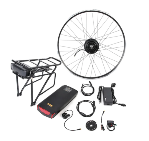

Ali Cihangiroğlu 25 Temmuz 2023 Paylaş 25 Temmuz 2023 (düzenlendi) bende bisikletime şundan alayım diyorum, ne dersiniz? buralar düz zemin sayılır, gerçi bu alet 120nm. dağada çıkarır adamı, neyse ürün nasıldır ne dersiniz? 50 km/h ve üstü hız tork vs. güzel, jantla falanda uğraşmam, ortadan motor, ağırlık dengesi güç olarakta zaten en güçlü sistem ortadan motor sanırım. https://alba-ebikes.com/products/alba-750mid?variant=6828011913262 25 Temmuz 2023 tarihinde Ali Cihangiroğlu tarafından düzenlendi 1 Yorum bağlantısı
Mehmet Göktürk 25 Temmuz 2023 Yazar Paylaş 25 Temmuz 2023 Doğan Arşiray yazdı: piller orijinaldir inşallah, fiyat komik derecede ucuz çünkü. daha geçengün aspilsan aldım 75 tl. orion marka çin işi aldım 90 tl tanesi. 50 pil kullanıldığına göre herhalde 10s5p bir pil grubu var. nereden baksan en dandik markalı pil ile 9 10 amper kapasite yapar. epey yol gider. 30 40 belki. BMS çıkan akımı limitleyebiliyomu? daha çok şarj ederken hücrelerin dengede kalmasını sağlıyor sanki. birde aşırı düşük voltajda kapatıyor çıkışı. C yi sınırlasa bisikletin çekişi voltajın sarktığı neredeyse boş hale gelene kadar hep aynı olurdu. emin olmadığın için yazdım işi öğretmek için değil yanlış anlaşılmasın. Piller orjinal ama çin malı sonuçta. Beni endişelendiren çıkma olup olmamaları idi. Çıkma değiller. BMS lmitlemez giriş kablosuna bağlı BMS. çıkışta controller limitliyor sanki. Bisikletin. Benim hoşuma gitti son hızda epeyce güçlendi eski gücü unutmuşum nerdeyse. Planet dişli motor içindeki bir iki tırrt yaptı umarım kısa zamanda bozulmaz bi de dişli ile uğraşmayalım. Ali Cihangiroğlu yazdı: bende bisikletime şundan alayım diyorum, ne dersiniz? buralar düz zemin sayılır, gerçi bu alet 120nm. dağada çıkarır adamı, neyse ürün nasıldır ne dersiniz? 50 km/h ve üstü hız tork vs. güzel, jantla falanda uğraşmam, ortadan motor, ağırlık dengesi güç olarakta zaten en güçlü sistem ortadan motor sanırım. https://alba-ebikes.com/products/alba-750mid?variant=6828011913262 Ali bu pedal göbeğinden olanlar çok pahalı. bence gereksiz. Şunu al: https://alba-ebikes.com/collections/motor-fh/products/alba-250fhf yarı fiyatına 1 Yorum bağlantısı
Ali Cihangiroğlu 25 Temmuz 2023 Paylaş 25 Temmuz 2023 (düzenlendi) inceleyeyim, ön tekerde patiye düşmeyelim sonra bunu bataryası suluğa takılandan olsa? https://alba-ebikes.com/collections/motor-fh/products/alba-250fh 25 Temmuz 2023 tarihinde Ali Cihangiroğlu tarafından düzenlendi Yorum bağlantısı

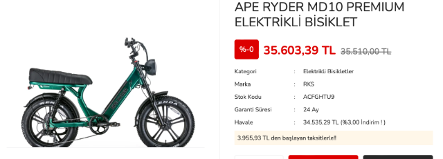

Mehmet Göktürk 25 Temmuz 2023 Yazar Paylaş 25 Temmuz 2023 Bir de RKS mobilet gibi birşey çıkarmış. O da çok iyi. Ali Cihangiroğlu yazdı: inceleyeyim, ön tekerde patiye düşmeyelim sonra bunu bataryası suluğa takılandan olsa? https://alba-ebikes.com/collections/motor-fh/products/alba-250fh Düşmez motor ağır yeterince. olur ama ben arkada sele olsun sepet olsun severim o nedenle onu seçtim. 1 Yorum bağlantısı
Ali Cihangiroğlu 25 Temmuz 2023 Paylaş 25 Temmuz 2023 (düzenlendi) Mehmet Göktürk yazdı: Düşmez motor ağır yeterince. olur ama ben arkada sele olsun sepet olsun severim o nedenle onu seçtim. o zaman ön teker için düşüneyim, arka teker sök tak gerekince zor oluyor, dediğin gibi fiyatıda uygun, yeterince çekiş varmı peki? 25 Temmuz 2023 tarihinde Ali Cihangiroğlu tarafından düzenlendi Yorum bağlantısı
