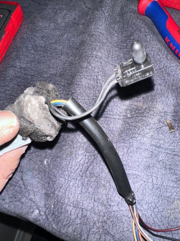

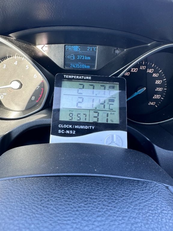

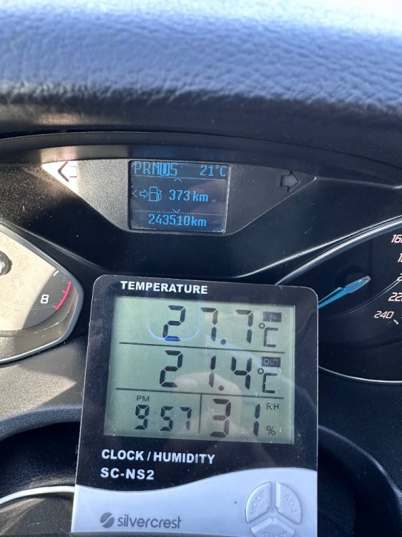

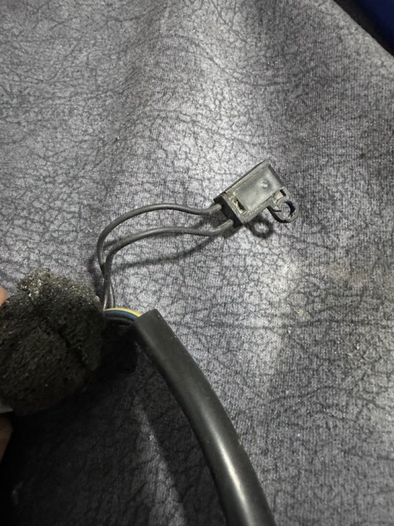

Timuçin Ermiş 7 Şubat 2021 Yazar Paylaş 7 Şubat 2021 Sorunum çözüldü.mehmet beyin gönderdiği videodan sensörün yerini tespit ettik.ön tamponun ortasında.aracı krokiyle ön sol taraftan kaldırdık.sensörü usta söktü.sensördeki arıza soketin ucundaki leyimli kablonun biri yerinden korozyona uğradığı için kopmuş.usta tamir olmaz dedi.yeni ford otosan orjinal dış sıcaklık sensörü aldım.fiyatı 120 tl yerine yenisini taktık.sorun çözüldü.şuan sensör gerçek doğru sıcaklık derecesini gösteriyor.teşekkürler 3 Yorum bağlantısı
