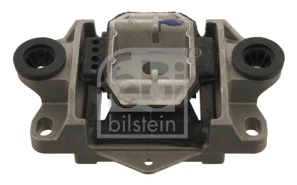

Metin Taşcı yazdı:
sadece şanzıman takozunu febi marka alabilirsiniz, montaj ürününün üreticisi bile olabilir. 2 senedir kullanıyorum sıkıntı yaşamadım. bu arada courier takozlarının iç kısmı daha güçlü oluyor ve boy olarak kısalar, ürün parça kodu ET76 6P082 AB. kesinlikle tercih etmeyin kabine sarsıntı veriyor.
Alt takozu da orjinal alacağım, sadece eğer ihtiyaç olursa şanzımanın üst takozunu o şekilde alabilirim.
Üzerinden çıkanı almak istediğim için sancılı oluyor, fiyatı çok fazla. Courier değilde revizyonu bir eski olan mesela çok daha uygun. Bir yerde üzerinden çıkanı uyguna buldum (210 liraya düşüyor) onu alacağım gibi.
Üzerindekilerin markasını sadece motor takozununkini öğrendim. Diğerleri üretici sayfasında mevcut değil.

Metin Taşcı yazdı:
alt şanzıman takozunun yapısı basit olduğu için yansanayi kullanabilir demiştim. ayrıca febi alman malı, büyük ihtimal orjinal üretici bile olabilir ve fiyatı uygun. 210 liraya alacagınız ürünü arayıp teyit etmenizi öneririm yerli üretim otosan marka olabilir, arayıp üretim yerini mutlaka sorun
Orjinalin markası Febi değil o kesin :)
Adını duymadığımız hatta satışı dahi olmayan markalar, yurdışında dahi çok çok kıt sayıda. OTOSAN olarak geçen ürün dışında birçok üründe FOMOCO seçeneği yok gibi bir şey. Parçacıların çoğu depodan gelen ürünü çektiği için ana kaynakta da olmadığından o şekilde bulunmuyor. Sadece bazıları dışarıdan getirtiyorsa buluyorsunuz ki o zamanda fiyatlar çok yükseliyor.  210 lira olarak söylediğim rakam kampanyalı fiyat (çek vs ile) 250 civarında, zaten şu son dönem öncesi o rakamlara alınıyordu, sonradan çok yükseldi. Parça kodu ve ambalaj tuttuktan sonra sorun yok. Üretim yeri mevzusu da dediğim gibi.

Metin Taşcı yazdı:
Neden montaj üreticisinin febi olmadığını düşünüyorsunuz ben şanzıman takozunu alırken (febi 130, orjinalı 350 liraydı) ikisinide inceledim birebir aynı ürünlerdi, iç kısmının kaucuk çapakları bile aynıydı
Markalarını buldum çünkü ? hepsinde aynı görüntü var zaten. Kalitesine bir şey diyemem belki daha iyidir, ama orjinali o değil. Tam netleştirince modelleri ile beraber yazarım, yurtdışında dahi tek tük çıkıyor marka. Sanıyorum anlaşmaları var

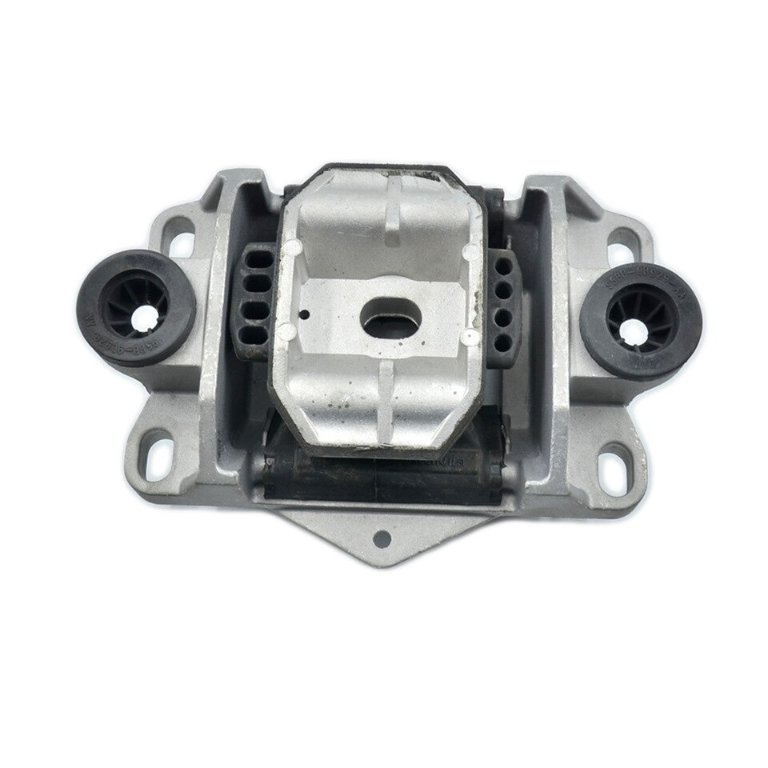

Ü.Emre Kartal yazdı:
Fiestanın orijinal takozlarını Lemförder üretiyor. Lemförder marka amortisör üst takozu, şanzıman alt takozu ve travers (dingil) takozu aldım, ithalat öncesi Fomoco logolarını kazımışlar ancak yine de belli oluyor. Salıncak Lemförder, rot başları, fren sistemi TRW, fren hortumları ATE, amortisör bilyası, triger bilya ve gerdirme Ina, tekerlek bilyaları ve poryalar SNR-NTN, termostat Sogefi, mazot filtresi Sogefi (metal kısmı açtım içinden Purflux filtre çıkıyor), Ford kutulu yağ filtresi Mahle, devirdaim, EGR ve yağ soğutucu Pierburg, triger kayışı Gates, baskı balata ve debriyaj üst merkezi LUK tarafından üretiliyor.
