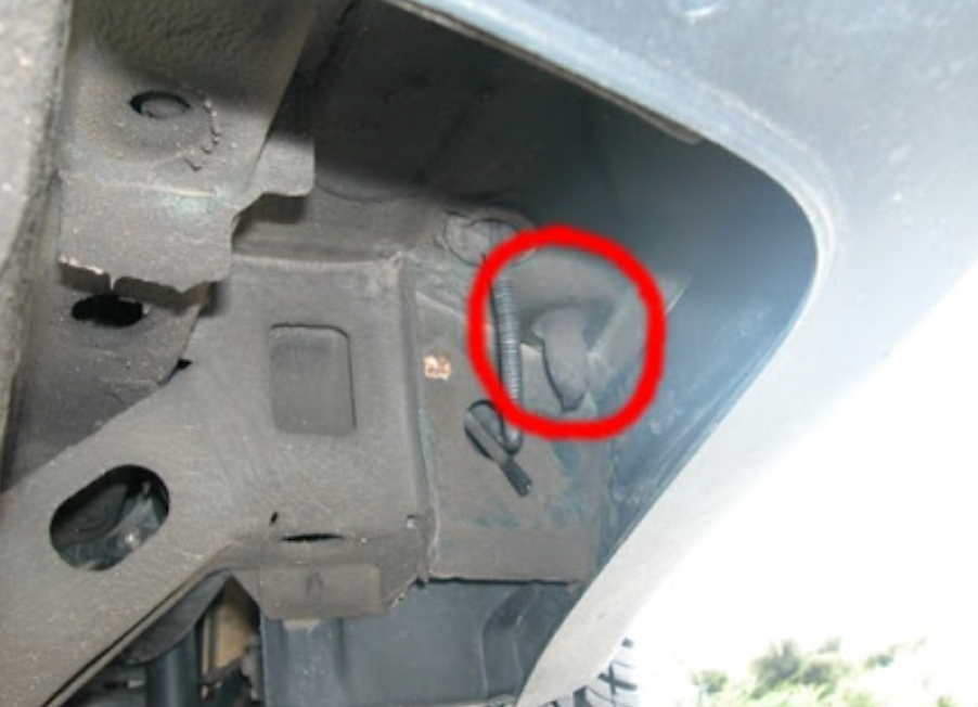

vw araçlarda alttan mıncıklama yöntemi daha çok uygulanırdı. alt memeler tıkanırdı sadece. orada elle sıkılacak bir alan bırakılmıştı.
iki tane ön çamurluk içlerinde iki de bagajın altında dışardaydı.
bu meme inek memesi gibi sıkılacak.
en son modellerde böyle mi bilmiyorum.

Mehmet bey elle uzanacak kolay bir noktada değil. Silecek ve bazı plastikleri sökmek gerekiyor. Bir tarafın memesine zor da ulaştım ve dediğiniz yöntemle ucundaki pisliği aldım anca tıkanma o kadar çok olmuş ki pislik yukarı doğru sanırım bi 8 10 cm uzanıyordu ve bir noktadan sonra pislik gelmedi. Sonuç olarak kanal açılmadı.
