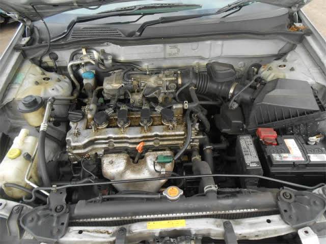

Muhammed Orak 31 Mart 2021 Yazar Paylaş 31 Mart 2021 Çağlar Bayur yazdı: bu araba aıçk sistem mi? Abi açıkçası açık sistem ne bilmiyorum ama sistemin fotosunu radyatörün örneğini atayim Soldaki sarı kapaklı yerin altından tasma yaptı Yorum bağlantısı
Çağlar Bayur 31 Mart 2021 Paylaş 31 Mart 2021 kapalı sistem düdüklü tencere gibi düşünün, sabit seviye kapağı kilitli olur sımsıkı. sizdeki açık sistem. hortum şişip patlamış sızdırmış ise motorda bir şeyler yolunda değil demek Yorum bağlantısı
Muhammed Orak 31 Mart 2021 Yazar Paylaş 31 Mart 2021 Çağlar Bayur yazdı: kapalı sistem düdüklü tencere gibi düşünün, sabit seviye kapağı kilitli olur sımsıkı. sizdeki açık sistem. hortum şişip patlamış sızdırmış ise motorda bir şeyler yolunda değil demek Anlıyorum, şimdi ihtimaller ne olabilir? Benim aklıma bi tek egr geliyor onun içerisinden de su geçiyor, kapak çatlak olsa bunu anlamanın bi yolu var mı? En kötü ihtimal ise silindir blogu kalıyor sanırım. Yorum bağlantısı
