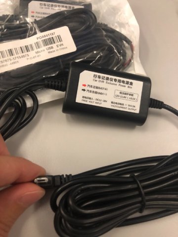

Park kiti almıştık ama micro usb çıkışlı değilmiş öyle kaldı. Neyse @Metin Akbal dedi ki park kiti de aküyü bitiriyor denendi görüldü dedi.

Bendekiler micro usb imiş, kamera öyle değilmiş..
Elimdekiler bundan

Orijinal Viofo yazıyor üstünde. Şu var artı eksi kablo olandan 3 kablolu değil.
