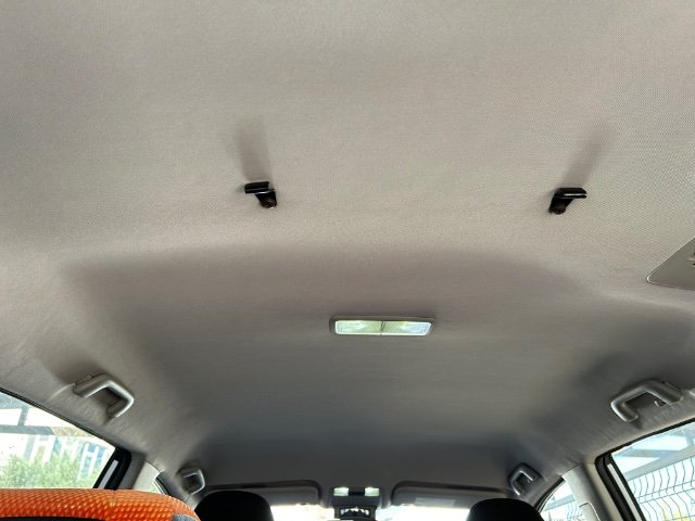

Emre Şimşek 20 Ekim 2023 Yazar Paylaş 20 Ekim 2023 Bir iş için bugün Antalya’dayız 2 2 Yorum bağlantısı
Oğuzkan Işık 20 Ekim 2023 Paylaş 20 Ekim 2023 Emre Şimşek yazdı: Bir iş için bugün Antalya’dayız Genişlet Altına tel kafes yaptır bence abi. Yeni tekmelere yönelik 2 Yorum bağlantısı

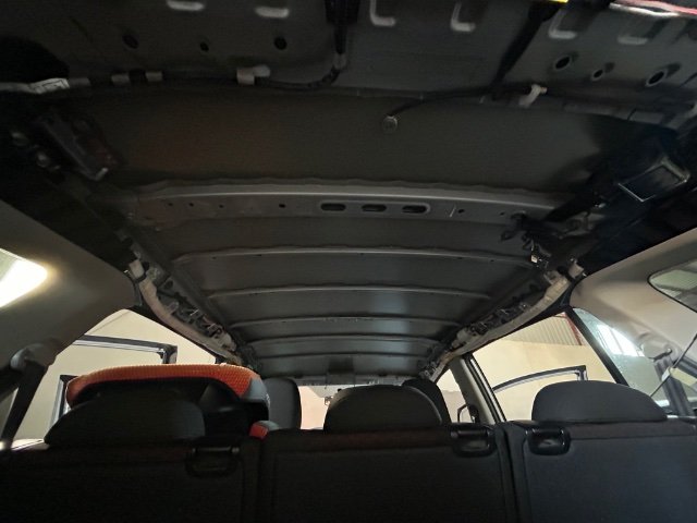

Emre Şimşek 21 Ekim 2023 Yazar Paylaş 21 Ekim 2023 Oğuzkan Erışık yazdı: Altına tel kafes yaptır bence abi. Yeni tekmelere yönelik Genişlet İsa Acar yazdı: Kolay gelsin Genişlet Alpay Sumer yazdı: Etme eyleme...Ters tekmeyle komple tuz buz 😰 Allahım bakamicaam 😫 Genişlet Olay farklı bir yöne gitmeden ben açıklamamı yapayım. Zamanla eskimiş olan tavan döşemesi benim oğlanın minik dokunuşlarıyla birlikte sarkmıştı. Ben de Antalya’da bir tanıdık döşemeciyi ziyaret ettim. Mis gibi olmuş. Bir dahakine kapı kollarını yaptıracağım inşallah. 5 Yorum bağlantısı

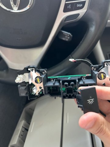

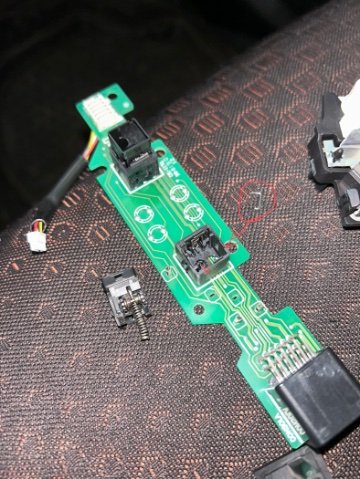

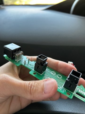

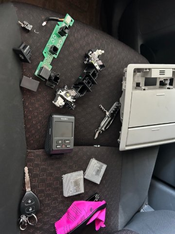

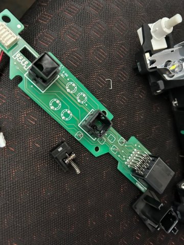

Emre Şimşek 24 Ekim 2023 Yazar Paylaş 24 Ekim 2023 Evet sanayiye gidersin de çırakların arkasını toplamaz mısın? Aracı çırak sökmüş takmış olacak ki benim öndeki kameranın kablosunu çekip bırakmış.. Ayrıca tavan lambasının bir düğmesi uzun zamandır temassızlık yapıyordu. Bu nedenle dome’u çektim çıkardım, bunda tornavida yok. Sonra söke söke iyice dibe indim. Hasta olan düğmeye kadar. İçini açtım baktım ufak bir oksitlenme var, içine biraz gıdı gıdı yaptım kapattım ama o da ne? Çıt çıt yapıp içeride kalması gereken düğme çıt diyor içeride kalmıyor. O zaman anladım ki içindeki o minnacık tel ona yarıyor. Deneme yanılma yoluyla teli doğru yere taktım. Resimdeki gibi dik olacak ve kenara yaslı olacak. Dikkatli bakıkırsa kapakta yeri de görünüyor. Bu sırada kinge attığım sevgi dolu mesajlar halen cevapsız 😅 Minik telin yerini aşağıda işaretlemeye çalıştım umarım bir işe yarar. Toyota Verso Tavan Lambası düğme tamiri Über kalitedeki resimleri nasıl he yaparız bilmiyorum. Kırmızıları ben çizdim ama hiç net değill🙄 5 Yorum bağlantısı
Sani Gerşon 24 Ekim 2023 Paylaş 24 Ekim 2023 Forumun fotoğraf saklama altyapısı çok düşük kalite ve çözünürlükte olduğundan maalesef işaretlenen yer mümkün değil anlaşılmıyor. 3. parti bi siteye yüklerseniz daha iyi olacaktır. Yorum bağlantısı
Emre Şimşek 24 Ekim 2023 Yazar Paylaş 24 Ekim 2023 en önemli resmi hd yükledim uzun kenar altta olacak ve kenara yaslanacak Yorum bağlantısı
